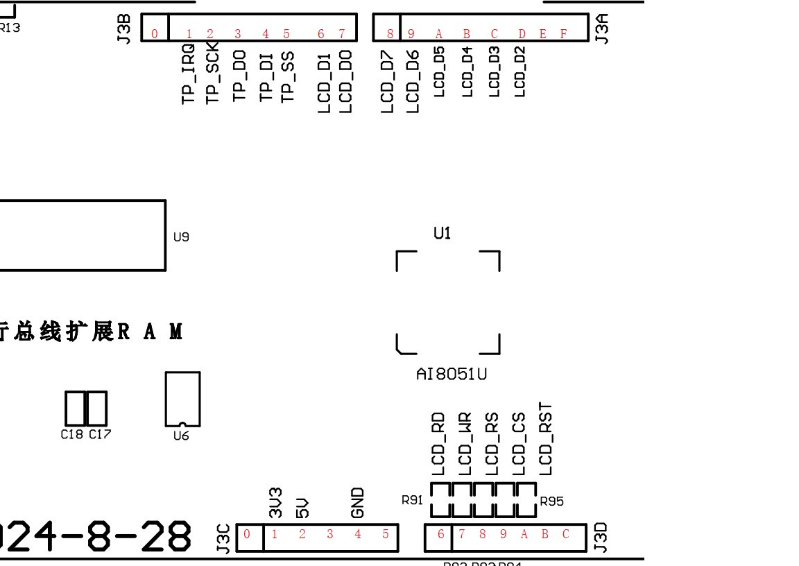

1. TFT 彩屏的针脚试验箱上好像是没有一一标全,对不?
比如J3A-J3B(0-   ,1-   ,2-LCD02  ,3-LCD03  ,4-LCD04  ,5-LCD05  ,6-LCD06  ,7-LCD07  ,8-LCD00  ,9-LCD01  ,10-    , 11-TP_SS, 12-TP_DI, 13-TP_D0, 14-TP_SCK, 16-TP_IRQ, 17-   , 18-   )
      J3C-J3D(19-  ,20-3V3, 21-5V, 22-,  23-, 24-gnd, 25- , 26-LCD_RD, 27-LCD_WR, 28-LCD_RS, 29-LCD_CS, 30-LCD_RST,  31-)
上面红色的针脚没有标,是悬空的对么?
谁有清晰点的原理图和实物图呐,最好是pdf能搜索的。
下面这个图是不是就属于最完美的呢?
这个试验箱是不是最多能插3种屏幕?

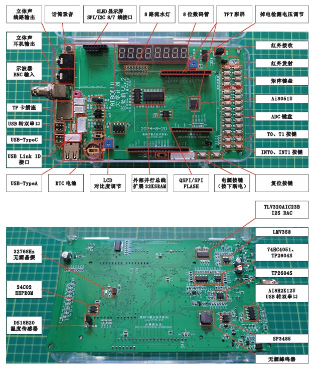

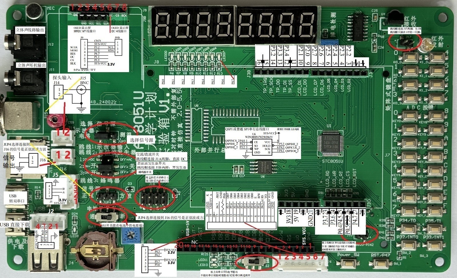

一种是OLED屏幕,在左上角可以插,
还有一种是lcd12864的屏幕在最下面那排引脚可以插,
最后一种就是中间那个有上下两排的引脚可以插tft屏?
总共就这三种对吧?

实验箱AI8051U-SCH-20240828.pdf (508.67 KB, 下载次数: 33)
实验箱AI8051U-PCB-20240828.pdf (1016.26 KB, 下载次数: 33)
完美。多谢。  发表于 2025-1-9 22:14
