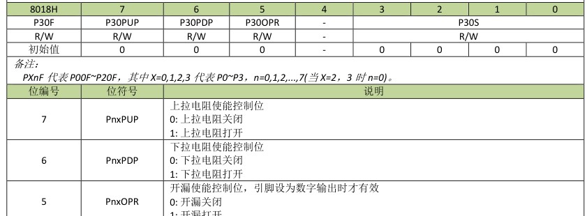

发表于 2025-1-9 21:42:24 | 显示全部楼层
第三集 使用过ca51f005设置IO寄存器的方法,个人感觉他的设置很方便,可做参考,缺点就是寄存器的个数会增多一些。意思就是一个IO口对应一个寄存器,将上下拉设置输入输出,复用功能集合在一个寄存器,优点是方便写程序无需两两组合

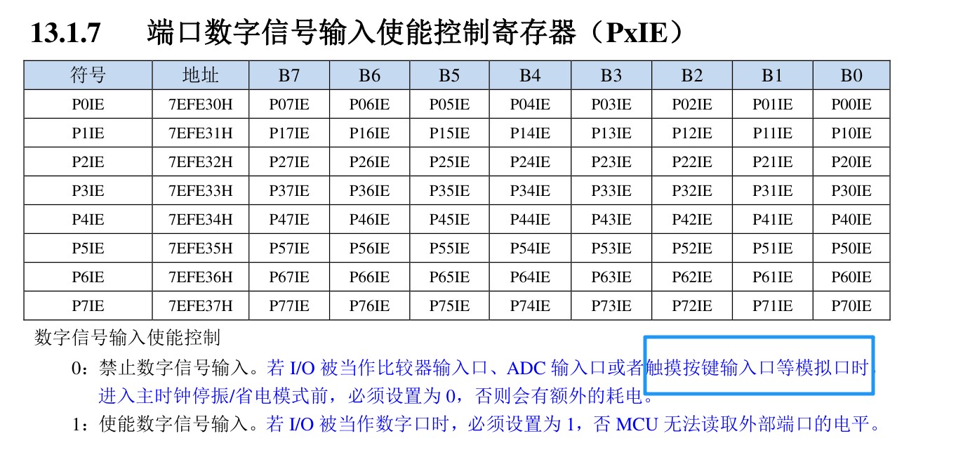

第三集
看了规格书,有点疑问ai8051u有触摸模块吗?
规格书中这里怎么会有触摸,但是没有搜索到触摸模块
