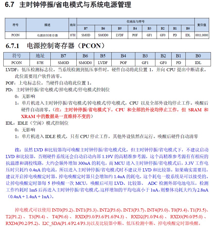

PCON|=0x02;(后面加4个nop)进入掉电模式,触发中断后唤醒(不进中断函数),继续执行程序
https://www.stcaimcu.com/data/download/Datasheet/AI8.pdf

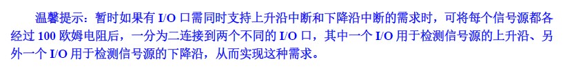

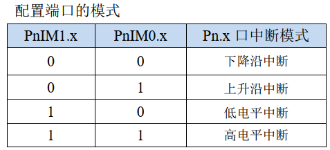

楼主,你没说需要IO同时能用上升和下降沿唤醒啊
现存的S-T-C芯片都不支援你要的要求
只能单独上升沿或下降沿

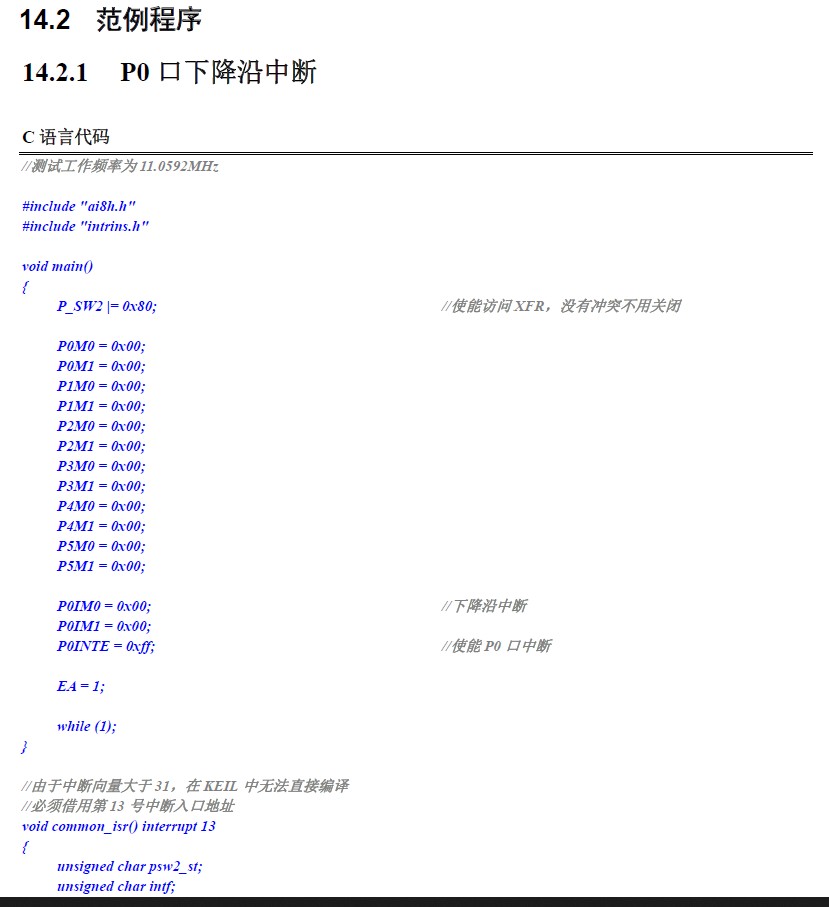

Debu*** 发表于 2025-1-9 22:00
可以用8H1K08T
要12个IO
谢谢大佬热心指点  我正在琢磨你指点的这个例程。 这个14.2.1的例程的中断在STC8H8K64U上目前还没跑通 正在琢磨 谢谢大佬。

谢谢兄弟  因为 只能单独上升沿 或者单独下降沿。
只能按照楼上几位大佬的指点  2个IO口合并起来检测一个开关的状态改变。
需要12个IO口    STC8H1K 只有17个IO口 其他功能还需要占用几个IO口 只能放弃了。
谢谢兄弟提醒。
PWM中断可以:同时支持 上升沿/下降沿 中断  发表于 2025-1-12 18:29
