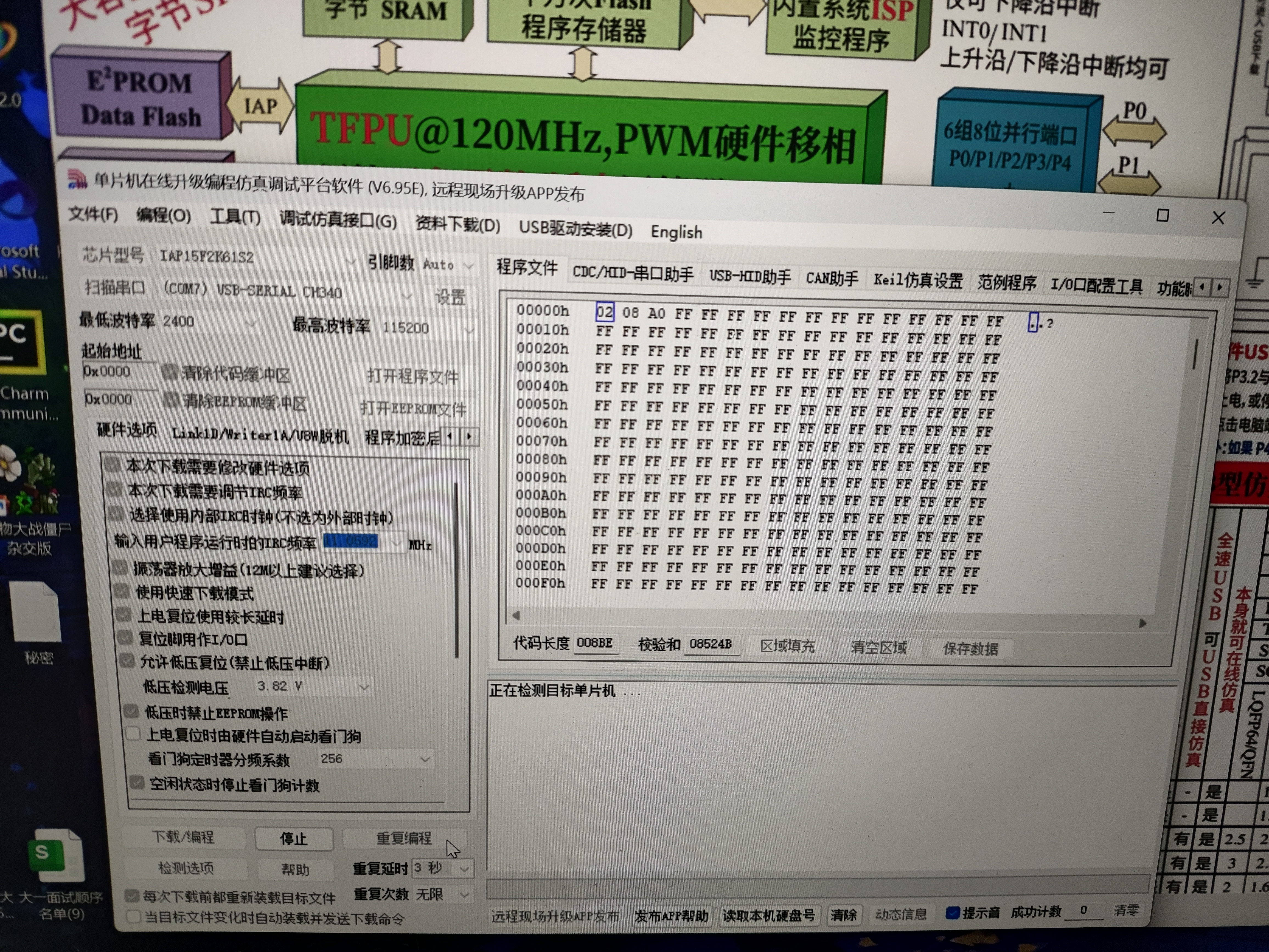

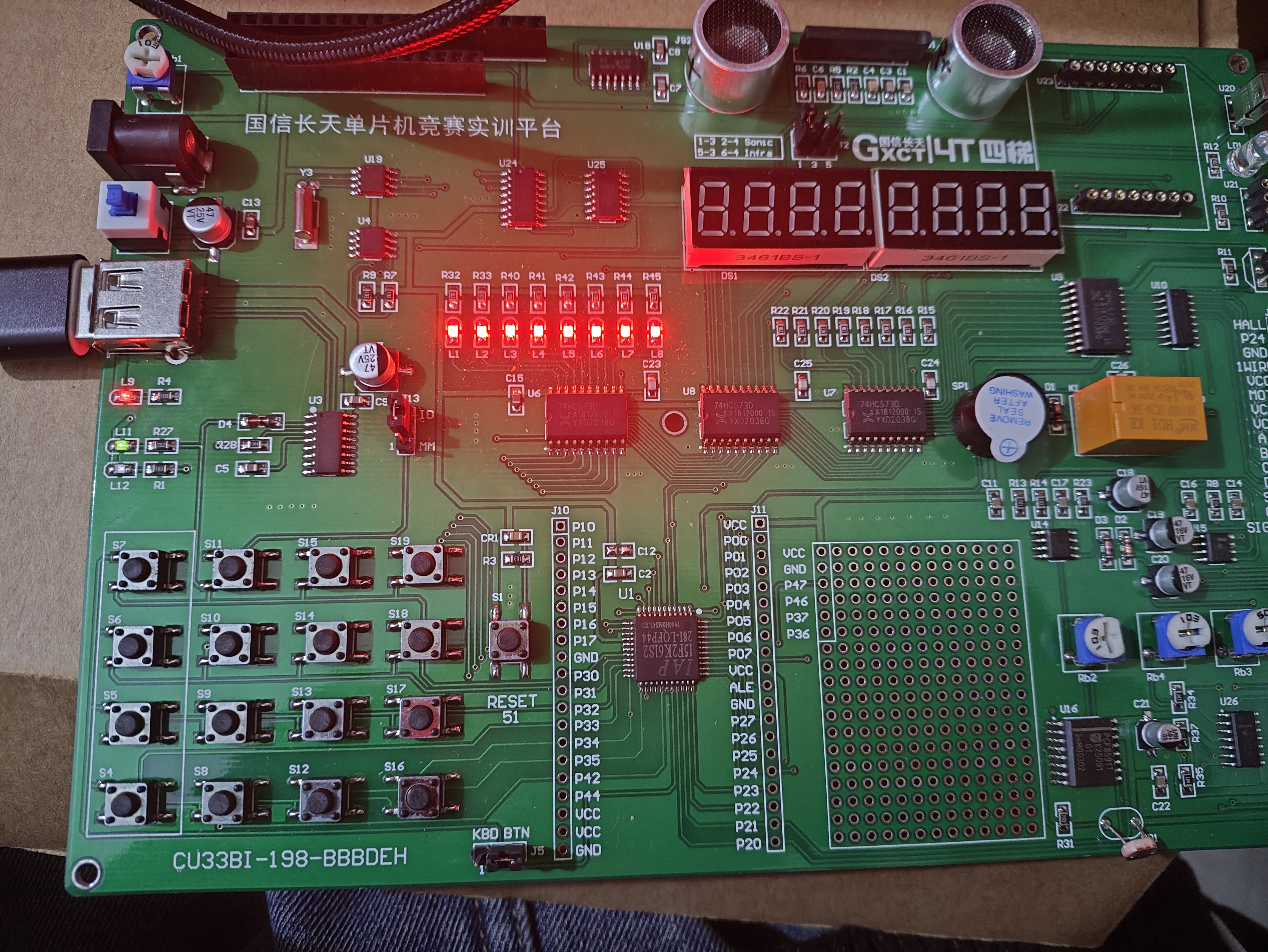

发表于 2025-1-9 19:44:17 来自手机 | 显示全部楼层 |阅读模式
如何解决呢各位大神们

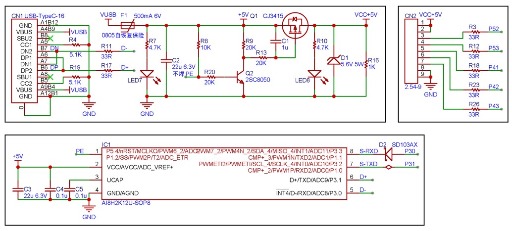

发表于 2025-1-9 20:23:58 来自手机 | 显示全部楼层
soma 发表于 2025-1-9 20:10
没原理图不清楚是否有自动断电复位功能
原理图
CT107D单片机竞赛板V20原理图(1).pdf
332.71 KB, 下载次数: 83

发表于 2025-1-9 20:00:23 | 显示全部楼层
图纸呢?

发表于 2025-1-9 20:08:47 | 显示全部楼层
什么图纸

发表于 2025-1-9 20:10:13 | 显示全部楼层
没原理图不清楚是否有自动断电复位功能

发表于 2025-1-9 20:43:33 | 显示全部楼层
没有自动断电功能。
你进行过 “冷启动” 操作吗?
检测单片机时候按一下电源开关
联系我请点击左下角的【回复】按钮,否则我收不到消息提

发表于 2025-1-9 21:26:01 | 显示全部楼层
先点下载后再上电

发表于 2025-1-9 21:41:44 | 显示全部楼层
换个芯片试试啊

发表于 2025-1-9 21:48:04 | 显示全部楼层
先点下载再上电,建议使用官方下载工具配合自动断电上电电路,不要用340

发表于 2025-1-10 08:06:38 来自手机 | 显示全部楼层
因为之前就是使用这个软件可以的最近一段时间不能检测到了
