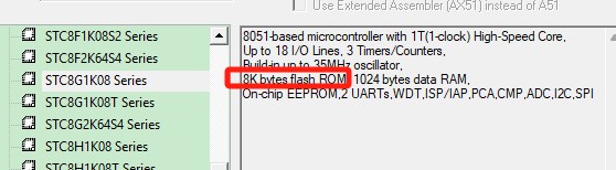

由于keil上只有8G08,08的Flash Rom只有8K,8K的内存很容易爆掉,
而STC8G1K17的Rom有17K,但是怎么设置才能充分利用多出来的内存
截图202501101028094337.jpg STC8G1K17的17k怎么用上

发表于 2025-1-10 15:24:39 | 显示全部楼层
不是code区爆了  是Data区爆了。。。  把一些大数组 或者性能要求不高的变量分配到xdata区

我也想,编译器不让啊,除了变量区eeprom区,代码才5k就溢出了

发表于 2025-1-10 14:50:33 | 显示全部楼层
把你报错的地方也截图进来。。。
26
26
发表于 2025-1-10 15:16:19 | 显示全部楼层
_奶*** 发表于 2025-1-10 14:50
把你报错的地方也截图进来。。。
这是报错

发表于 2025-1-10 15:49:02 | 显示全部楼层
xmxh*** 发表于 2025-1-10 10:31
不是性能问题,是code区存储空间大小不知道怎么设置的问题
不勾选这个就行了,代码不要超过17K就行了
