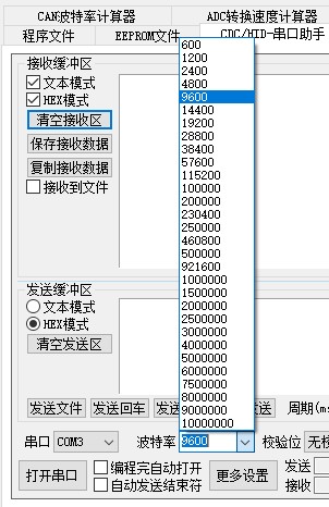

串口波特率下拉列表缺少35M及以上频率(虽然可以手动输入,但也建议加上)
7378
14020
发表于 2025-1-9 14:05:50 | 显示全部楼层 |阅读模式

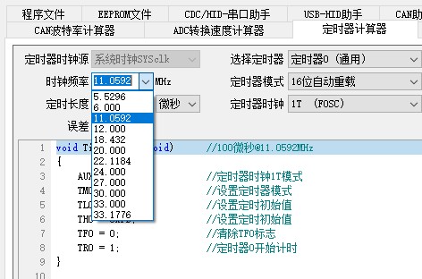

定时器计算器相同:
像这样(还包括48M):
7378
14020

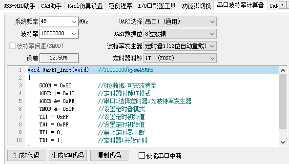

 楼主| 发表于 2025-1-9 14:06:47 | 显示全部楼层
波特率也缺少921600以上的

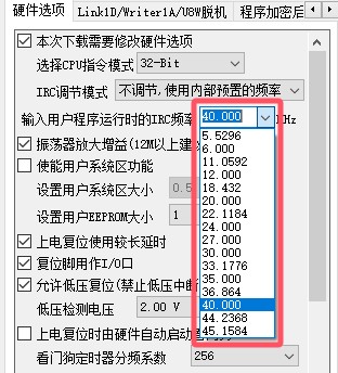

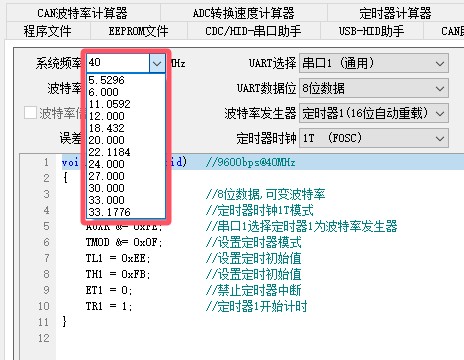

发表于 2025-1-9 14:54:34 | 显示全部楼层
倒是觉得可以和左边设置IRC的下拉菜单联动起来,,,左边设置IRC的使用是手动输入的,右边设置定时器计算器里就要输入。。左边可以选择的频率,右边也存在,这个是一种方案,,
那么如果要考虑到打开这个软件只是为了按需生成一个代码,且设置频率的下拉菜单不可能选择所有的频率,那么右边的下拉菜单至少要涵盖所有单片机在左侧可以选择IRC频率,,感觉这样用起来应该会稍微方便一点儿,,不会出现自己设置的频率在使用右侧工具的时候,找不到对应频率还得手动输入的情况。。

发表于 2025-1-9 16:47:52 | 显示全部楼层
_奶*** 发表于 2025-1-9 16:18
不是有可能,官方就是这样宣传的
MCU跑45M,压根都产生不了10M的波特率,误差大的没法用
