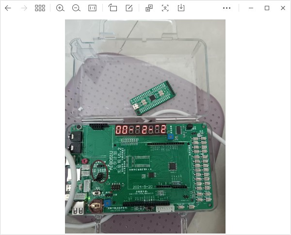

洗衣机的例程,怎么也做不出来了,
稍稍修改了,例程,
做出倒计时的钟,
博取一乐。
倒计时的钟.rar (6.45 MB, 下载次数: 58)

看着这个课后小连也还可以吧。。
矩阵键盘输出键值,根据键值完成相关动作。
先不论是否是真的开关机操作。。就按照不同键值完成不同操作再来解析一下题目。
1. 按下开机键 KeyUP 执行让数码管亮,显示默认数字1
2.  按下功能键 KeyFunc1-KeyFunc5 执行更改显示的数字 分别改为 1-5,,并且为执行给倒计时的软件定时器任务修改计数值为5个功能不同的倒计时时间。
3. 按下启动键 KeyGO 执行更改显示数字 为倒计时任务的计数值。开启这个倒计时任务。这个倒计时任务里 执行关闭数码管,然后把自己关闭,不再倒计时。
其中可以让数码管刷新的任务一直执行,按照显示内容来实现开机关机的样子。
