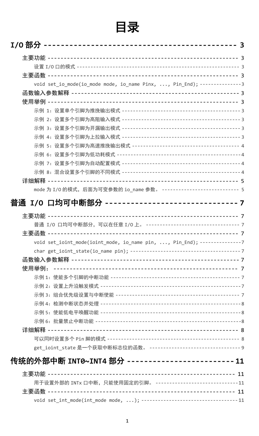

PDF版本使用手册下载链接:
AI8051U专属库函数使用文档.pdf (368 KB, 下载次数: 249)
核心问题Q&A(问题&回复):
1.报错超过31号中断问题,特点是报错含有‘range’、‘interrupt’等关键词
-可以使用深圳国芯人工智能有限公司-工具软件内的中断号拓展工具进行拓展,就不会报错啦
2.普通IO中断和传统的INT中断有什么区别?
-普通 I/O 口均可中断功能,可以支持所有IO口的上升沿/下降沿/高电平/低电平中断,相比传统INT中断更加强大
