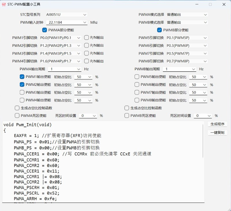

封装一个好用 可调占空比的PWM函数吧,做电机 飞控  可调电源
等我慢慢推进,一步一个脚印。 pwm部分相较而言是麻烦一些的。  详情 回复 发表于 2025-1-10 15:30
146
4038
10650
 楼主| 发表于 2025-1-10 15:30:49 | 显示全部楼层
等我慢慢推进,一步一个脚印。
pwm部分相较而言是麻烦一些的。
目前推荐使用这个小工具:
自动生成代码 (新增对话模式,聊天生成代码) AI8051U-PWM配置小工具 - FOC,有ICache的 32F12K54 测试版块 国芯技术交流网站 - AI32位8051交流社区

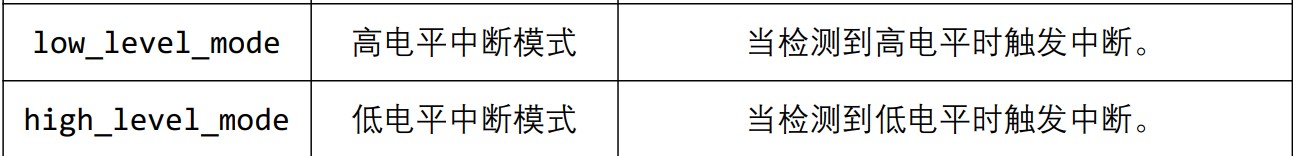

小小的建议:
1.独立例程,第一个文件夹少了设字:
2.普通IO中断与传统INTO中断的区别,是什么?
3.英文和解释,好像不对等:
4.范例1,level拼写错误:
好的,感谢反馈,立刻改进。 有关普通IO中断和传统INT中断区别,是普通IO中断更加强大,可以在任意IO上设置上升沿/下降沿/高电平/低电平中断。而传统INT中断只能在固定引脚上使用  详情 回复 发表于 2025-1-11 13:36

32G12*** 发表于 2025-1-11 12:00
小小的建议:
1.独立例程,第一个文件夹少了设字:
好的,感谢反馈,立刻改进。
而传统INT中断只能在固定引脚上使用

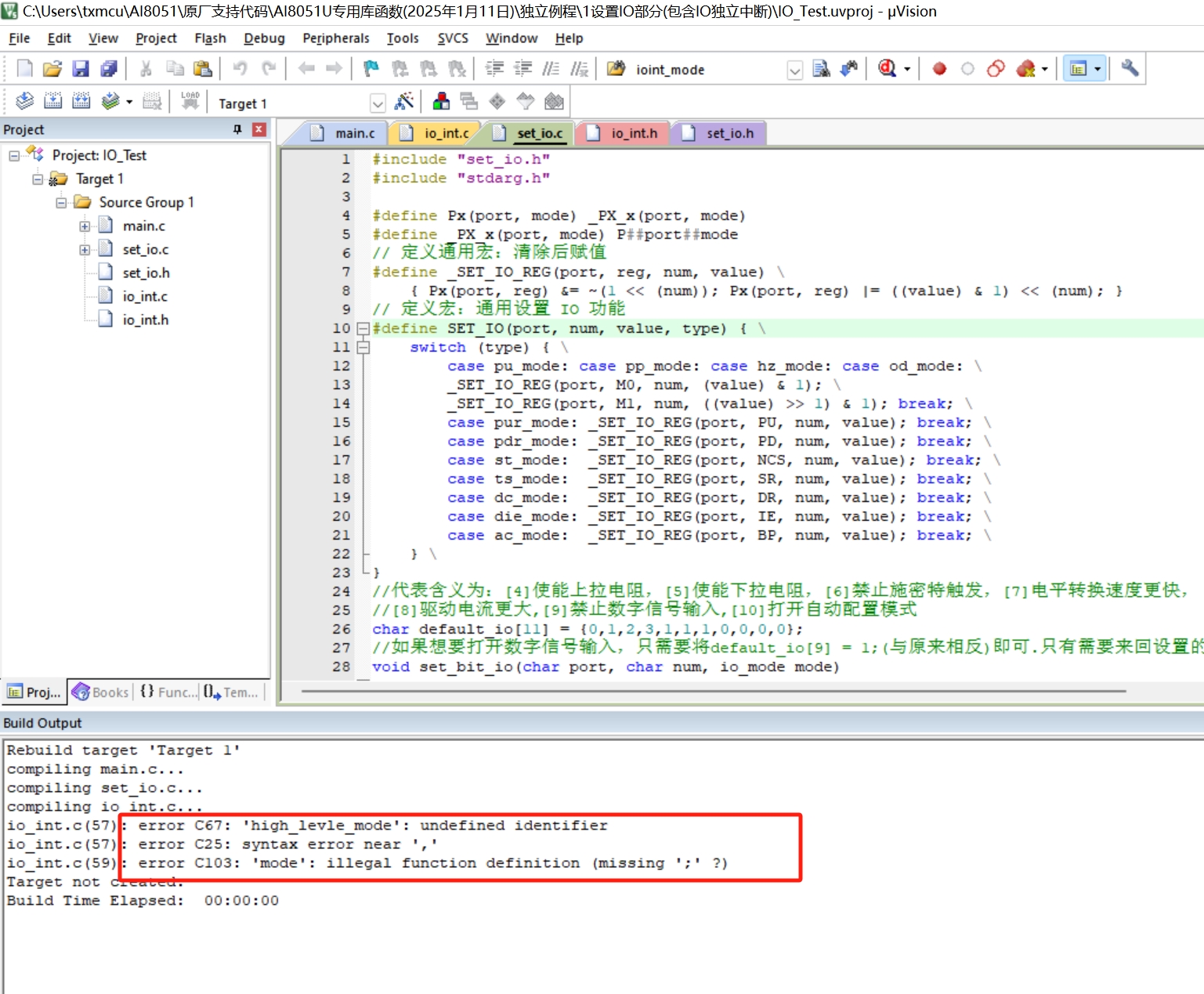

发表于 2025-1-12 12:45:20 | 显示全部楼层
直接编译是出错的,麻烦看一眼哪里的问题?
您好,是因为上面反馈修改了level拼写操作,修改后忘记对应修改c文件内的程序了,马上修正后再次上传一个版本的,感谢反馈  详情 回复 发表于 2025-1-12 13:23
您好,是因为上面反馈修改了level拼写错误,
修改后忘记对应修改c文件内的程序了,
马上修正后再次上传一个版本的,感谢反馈
2025年1月12日 13点27分
-修改独立例程1部分错误导致编译不通过的问题,现已测试通过。
