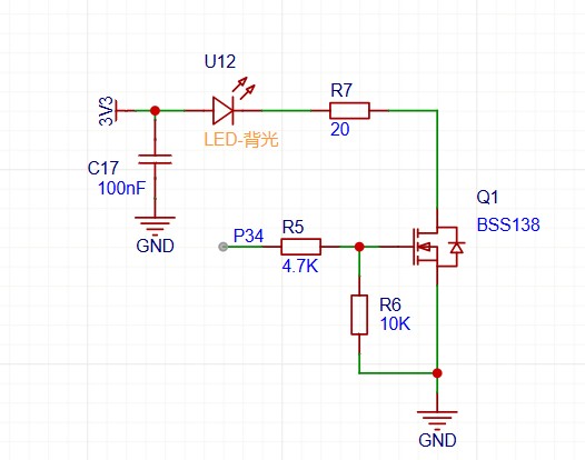

现在功耗有60ma,太大了,IO口设置的推挽输出,R7是20欧姆,太大了背光板亮度不够,IO口设置成准双向口可以吗,设置成准双向口刚烧录进去背光板不良,但是休眠唤醒后就亮了

准双向不行,带载能力不行

这个电路,设置成推挽和准双向口应该没多大

60mA是哪个地方的电流?

准双向肯定不行,分压后电压不够
推挽是对的
LED电流大加大R7,电阻越大电流越小
不能要电流小还要亮度高,典型的既要又要问题

整机的

如果必须要用准双向,那这个电路怎么改呢

去掉R6(背光亮时易受干扰)
R6改成上拉(省电模式功耗大)
没有理由必须使用准双向

背光电路极致省电:对应MCU控制口P34通过PWM调制控制亮度(P34要查一下是否支持硬件PWM),省电且增加了亮度调节控制。
