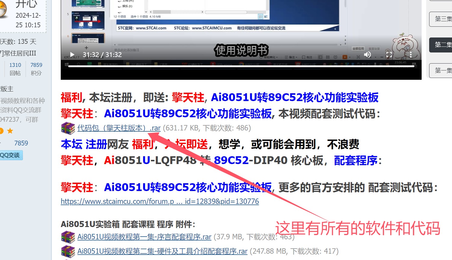

这里有教学视频可以看。
这里有所有的软件(破解软件除外)和代码。
在论坛公告旁边的帖子里第二节课详细讲解了软件的安装方法,在跟着操作的过程中遇到了一些问题,经过查找方法都解决了,遇到的问题如下:
一、按照视频中的方法安装了c251v560.exe文件后,在Keil_v5安装目录中只有C251文件夹,没有C51文件夹,在教学视频中有C51文件夹,初学者不知道是什么情况,所以容易出现误解,我先安装c51v959.exe文件,后安装了c251v560.exe文件,都安装到Keil_v5文件夹中,这时候两个文件夹都有了,我怕先安装c251v560.exe文件,后安装c51v959.exe文件会出现某些文件参数被覆盖修改的情况,所以先安装c51v959.exe文件了。因为视频中是安装的c251,所以让这个覆盖另一个。
二、在使用注册软件给Keil uVision软件注册时出现了复制注册码后报错的情况,这是因为没有以管理员的身份运行Keil uVision软件,有时候人会马虎,不注意文档上的这句话,造成注册失败,这里强调一下,用管理员身份运行就会注册成功,注册机软件可以在单片机群里找,那里面软件很全。切记:注册机软件在下载下来后可能会被系统报告有病毒而被删除,需要先把系统防护关掉,然后再运行注册机。
三、在执行拓展Keil的C代码中断号.exe软件时可能会出现找不到C51文件的情况,这是因为只安装了C251软件,没有安装C51软件,可以忽略吧?具体我没试过,我是把C51也安装了以后又运行了这个软件,提示修改成功。
以上就是我遇到的问题和解决方法,希望视频可以优化一下,以免新手出现疑惑,本来就是新手,遇到和视频的内容不一样就不容易理解了。
