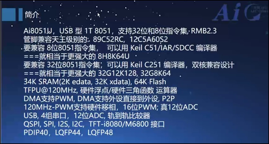

第一讲
哪怕梦想让我们拼的遍体鳞伤,这一次我们也要勇往直前
Flash芯片的读写功能提升
IIS的功能
浮点运算  单精度浮点
DMA功能
Stc8051 AI8051
看到了8080并口的LCD,屏显刷新很快,不知道串口如何?希望能有一个实验板试试
兼容89C52,相当于更强大的8H8K64U

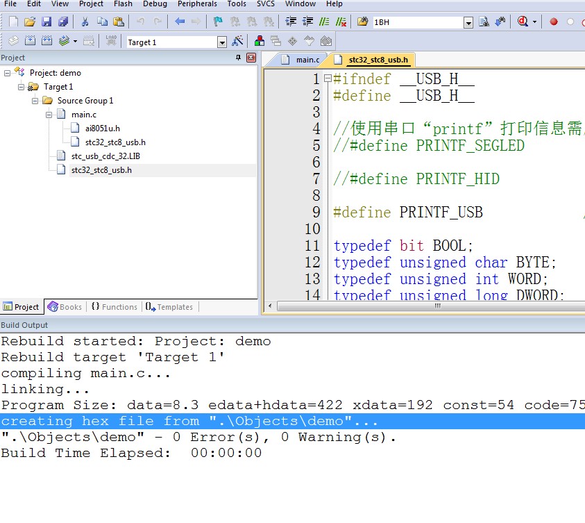

第4讲  usb不停电下载
1,比较了每次按键下载和不停电下载,理解了这节课的意义
2.下载stc的usb库函数,并拷贝到自己的文件夹里
3 keil软件内加入#include  “stc-cdc-usb.h”  ,采用查询方式
4 USB-init()函数的初始化,P-SW2,IE2寄存器的应用,|=的技巧
5,设置相关参数,以及ISP软件的设置
范例程序

下面是我参照讲座编的keil 软复制如下
#include "ai8051u.h"         // 头文件
#include "stc32_stc8_usb.h"
char *USER_DEVICEDESC = NULL;
char *USER_STCISPCMD = "@STCISP#";  //根据isp软件命名
void main(void)
                                                //仅执行一次
        P_SW2 |= 0x80;
        P0M0=0X00;                        // 准双向口
        P0M1=0X00;
        P4M0=0X00;
        P4M1=0X00;
        usb_init();                       //USB CDC 接口配置
    IE2 |=1;                                            //EA = 1;
    while (DeviceState != DEVSTATE_CONFIGURED);     //等待USB完成配置
        P40=0;
        while(1)
           if (bUsbOutReady)
            USB_SendData(UsbOutBuffer,OutNumber);   //发送数据缓冲区,长度(接收数据原样返回, 用于测试)
            usb_OUT_done();
            P00=1;                        //循环执行
            P01=1;

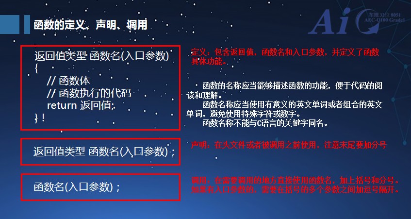

第五讲  c语言的知识点
1,#include "stc32_stc8_usb.h"
  //#define PRINTF_HID            //printf输出直接重定向到USB口(早期命名方式)
#define PRINTF_USB            //printf输出直接重定向到USB口(避免误解修改的命名方式,与PRINTF_HID效果一样)
这个里面的定义是已经改过的程序
#if defined PRINTF_SEGLED
#define printf  SEG7_ShowString
#elif defined PRINTF_HID || defined PRINTF_USB
#define printf  printf_usb
#endif
2.printf("  ");应用在串口输出上,关键字符  %  、\r  \n  %d等待
3.c语句的计算符号和逻辑运算符号,重新复习一下

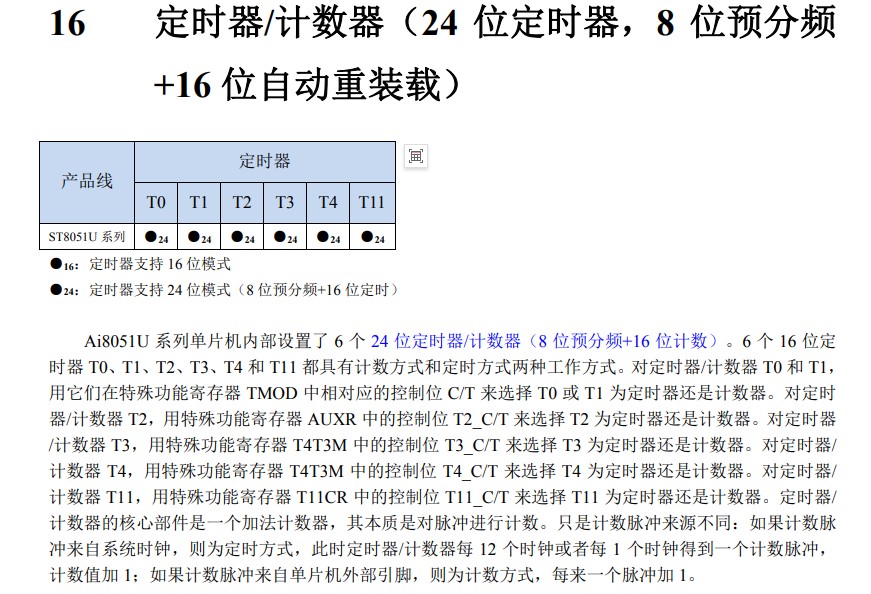

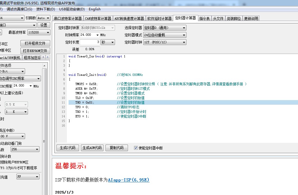

发表于 2025-1-15 21:46:18 | 显示全部楼层
第七讲 定时器
THO TL0,TH1TL1,后面的命名就是T2H T2L......
保持了原来51的命名规则,后面是新的命名
isp自动产生定时程序
        //任务3:按一下交替灯亮,按一下灯灭
                if( P32 == 0 )                                                                //判断P32按钮是否按下
                        Delay20ms();                                                        //延时20ms消抖
                        if( P32 == 0 )
                                led_state=!led_state;
                                if(led_state==1)                // 状态为1时,交换亮灯
                                  Timer0_Init( );                //延时
                                else
                                 TR0=0;
                                 P00 = 0;
                     P01 = 0;       //全部关掉
                                while( P32 == 0 );                                        //等待P32松开
        led_state = !led_state;                                                //变量取反 0 1 0 1 0 1,3秒P00状态改变一次
        P00 = led_state;
        P01 = !led_state;
