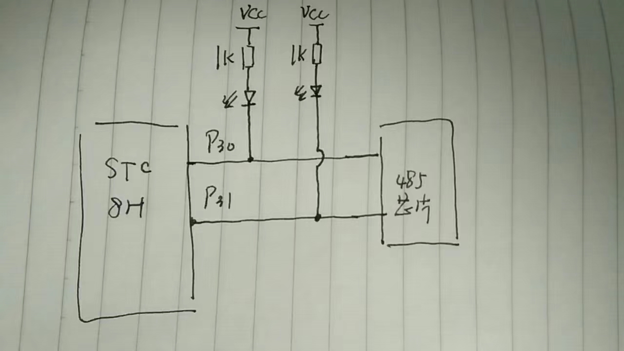

用串口1接485芯片,在RDX 和TDX上接LED,显示发送接收状态用,但是这个口还得用来下载程序,下载时没反应,感觉是RDX被拉高了,LED微微发亮,请教一下这个问题有没有解决方法?
