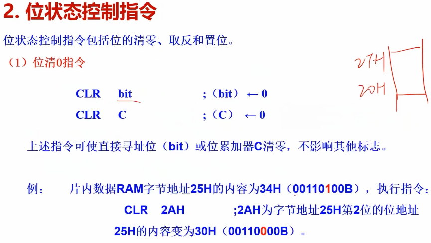

陈老师貌似有一个口误
教程中的第二位,其实是从右向左数第三位。
$NOMOD51
$INCLUDE (STC8H.H)
       ORG0000H
       LJMPMAIN
       ORG0200H
MAIN:
       MOVSP,#80H
       CLR2AH
LOOP:
       LJMPLOOP
       END
先把25H设置为34,会变成30
把25H设置为3F,会变成3B。00111011
