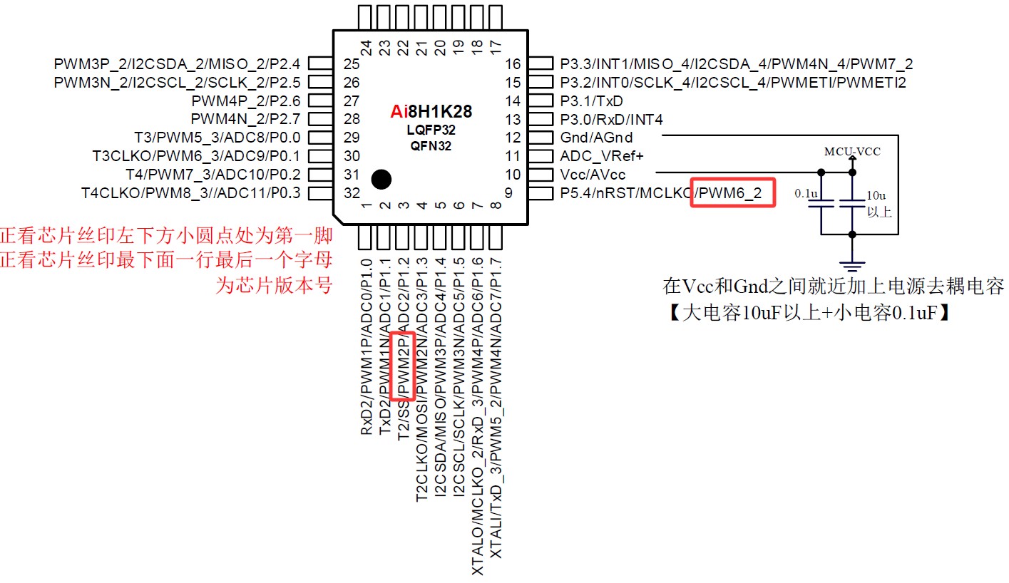

不是RSTCFG设置的问题,P54RST写0了也不行。默认应该也是0。P5.4位操作高低电平是OK的。就是没有PWM
PWM2P在P1.2  详情 回复 发表于 2025-1-8 18:12

发表于 2025-1-8 18:12:20 | 显示全部楼层
Tank*** 发表于 2025-1-8 18:00
不是RSTCFG设置的问题,P54RST写0了也不行。默认应该也是0。P5.4位操作高低电平是OK的。就是没有PWM ...
PWM2P在P1.2

8H1K17 SOP16 没有P1.2,所以使能的是P5.4
哦,这个和8H1K08是一个系列的 没P1.2,用不了PWM2P P5.4是PWM6_2  详情 回复 发表于 2025-1-8 23:13

发表于 2025-1-8 22:49:12 | 显示全部楼层
8H1K17的P5.4可以使用为PWM6_2,但不能使用为PWM2P,PWM2P在P1.2。

发表于 2025-1-8 23:13:52 | 显示全部楼层
哦,这个和8H1K08是一个系列的
没P1.2,用不了PWM2P
P5.4是PWM6_2

 楼主| 发表于 2025-1-9 09:05:38 | 显示全部楼层
感谢梁工!被手册23.9.1的那句话给误导了,里面有句注释:对于部分没有P1.2口的单片机型号,此功能在P5.4口上。汗!这个注释没有写这个“部分”到底有哪些,一开始就认为只要是没有P1.2的就是P5.4。问题已解决!再次感谢!

 楼主| 发表于 2025-1-9 09:06:21 | 显示全部楼层
Debu*** 发表于 2025-1-8 23:13
哦,这个和8H1K08是一个系列的
没P1.2,用不了PWM2P
P5.4是PWM6_2
感谢大老!用了PWM6_2,问题已解决
