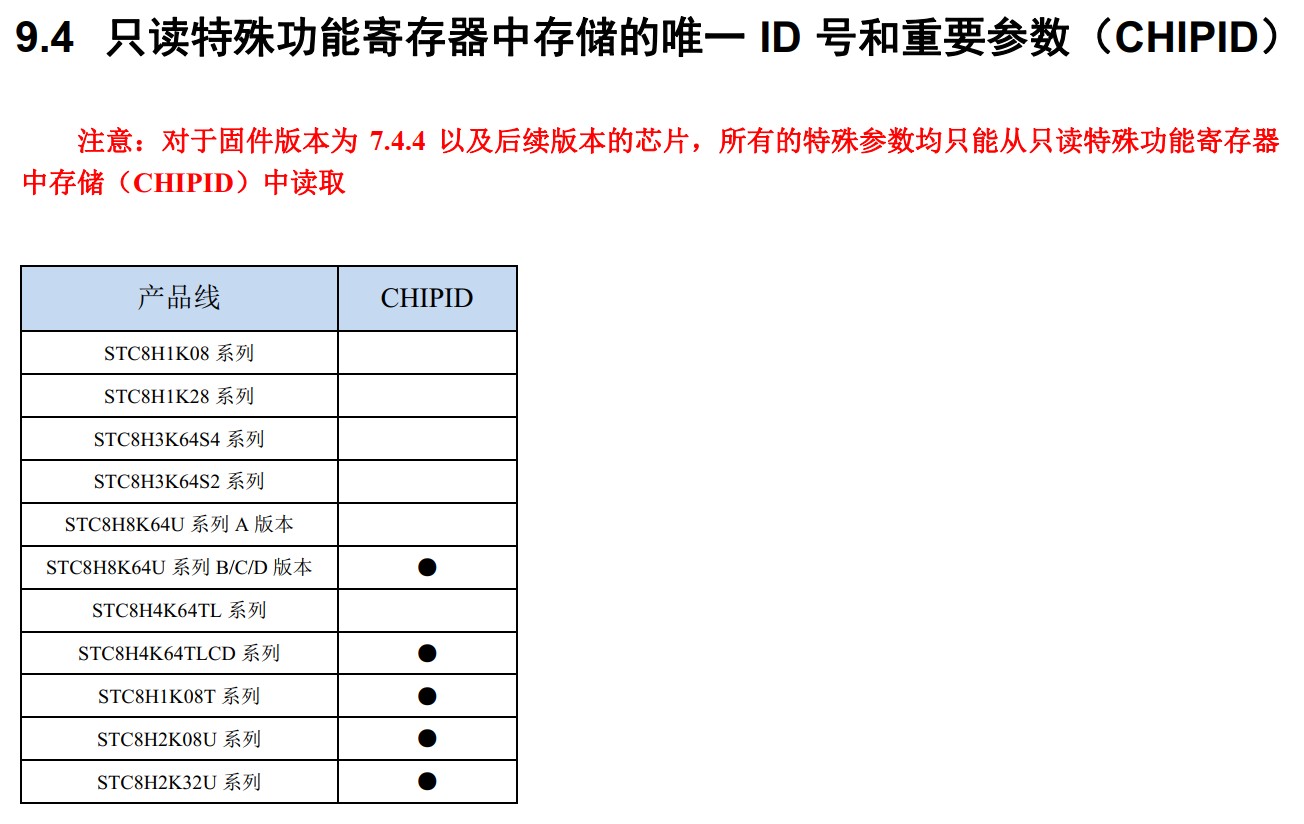

发表于 2025-1-8 15:24:25 | 显示全部楼层
地址要指向代码区,STC8 固件版本在7.4.4之后的特殊数据都存在了代码区,不支持存在idata。
BGV = *(unsigned int code *)0xFDE7;

发表于 2025-1-8 15:34:09 | 显示全部楼层
新版MCU这些内容在xdata中的只读SFR
