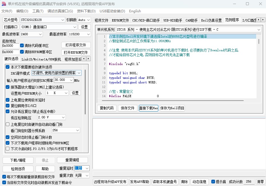

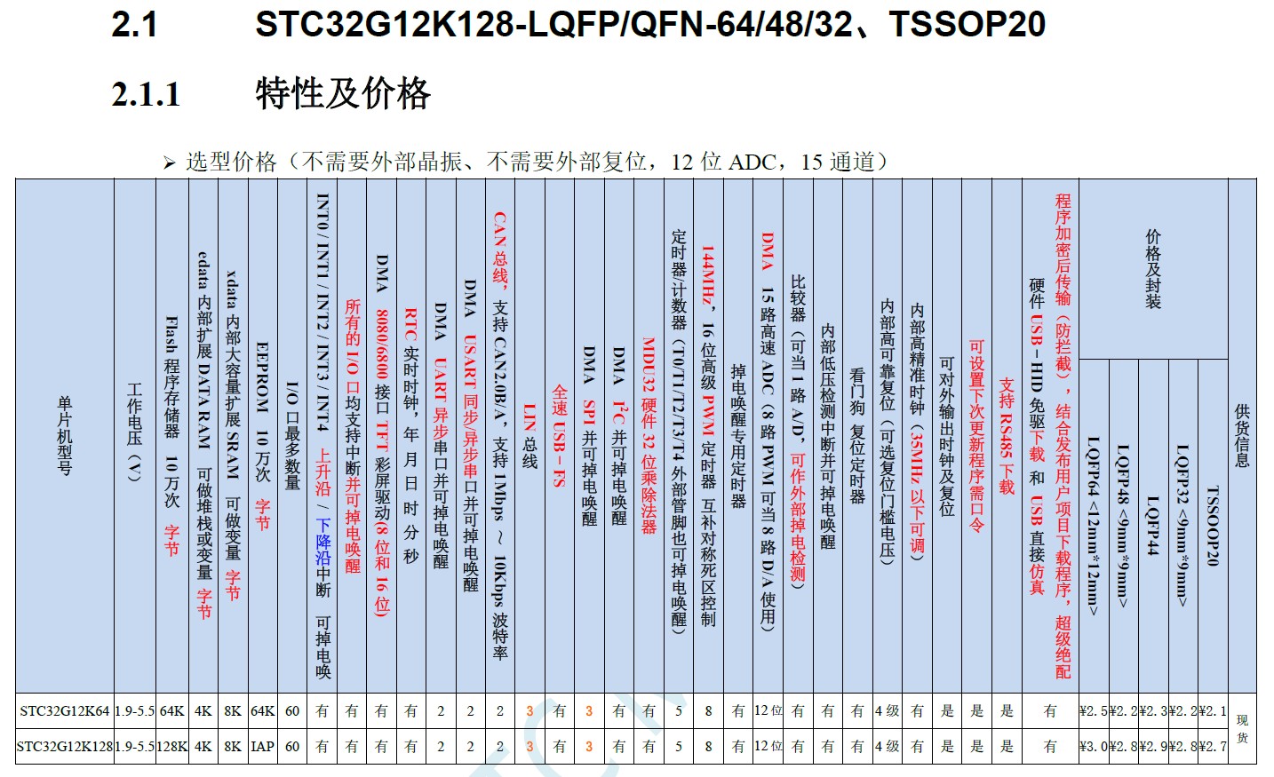

请教一下官方一个32G12K128型号封装问题,这个型号【32G12K128-24A-LQFP48】的频率是多少?可以使用外部30MHZ晶振吗?32G12K128-24A-LQFP48与32G12K128-35I-LQFP48一样吗?

我现在只想知道后缀24A与35I的区别,原来买的是35I的后缀,现在却是24A的,不知道是否可以外挂30MHZ的晶振

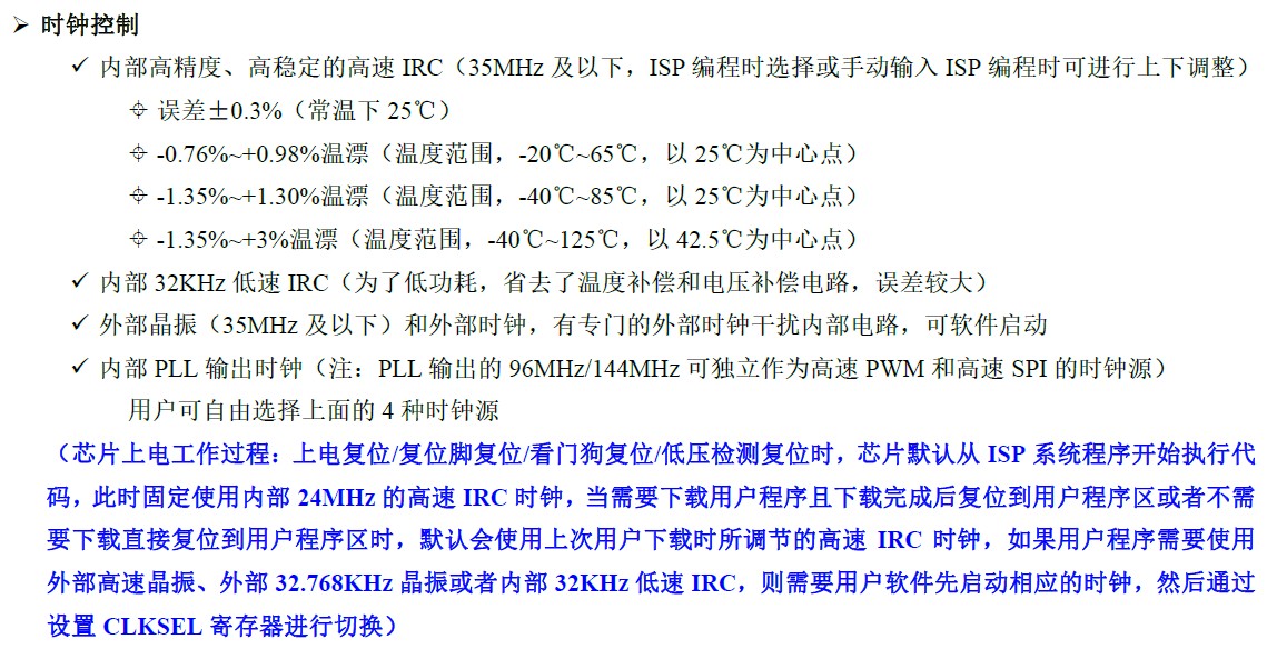

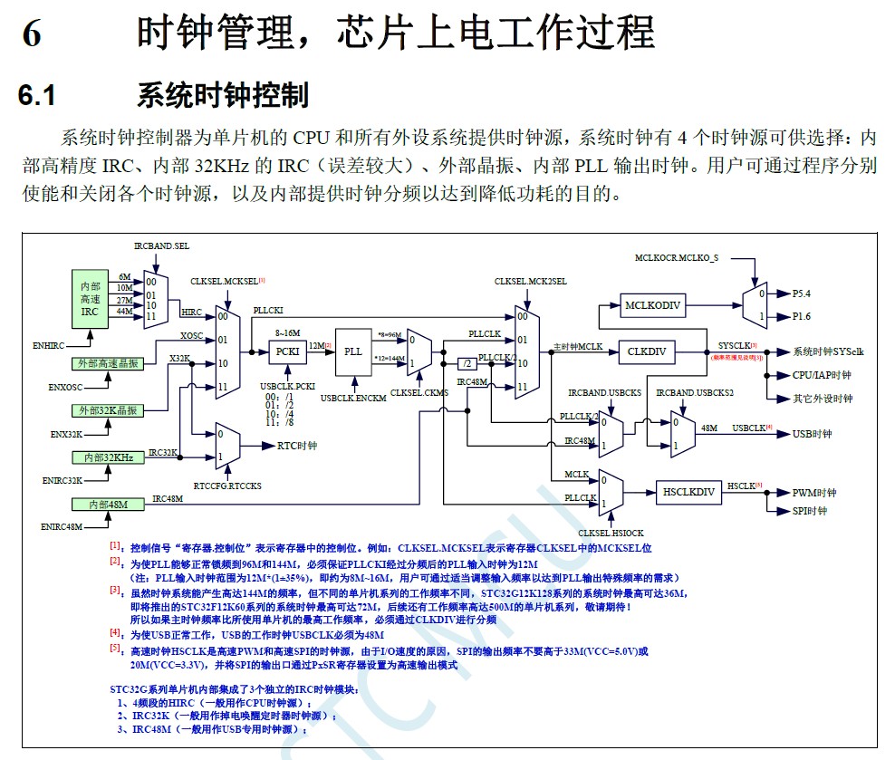

发表于 2025-1-8 14:26:37 | 显示全部楼层
一样用,可以的
不过还是建议使用内部晶振,选择30M,不调节

我们的产品是要用在东北的,那里冬天的温度很低,用内部晶振有点不放心,还是要使用外部耐低温的晶振。
