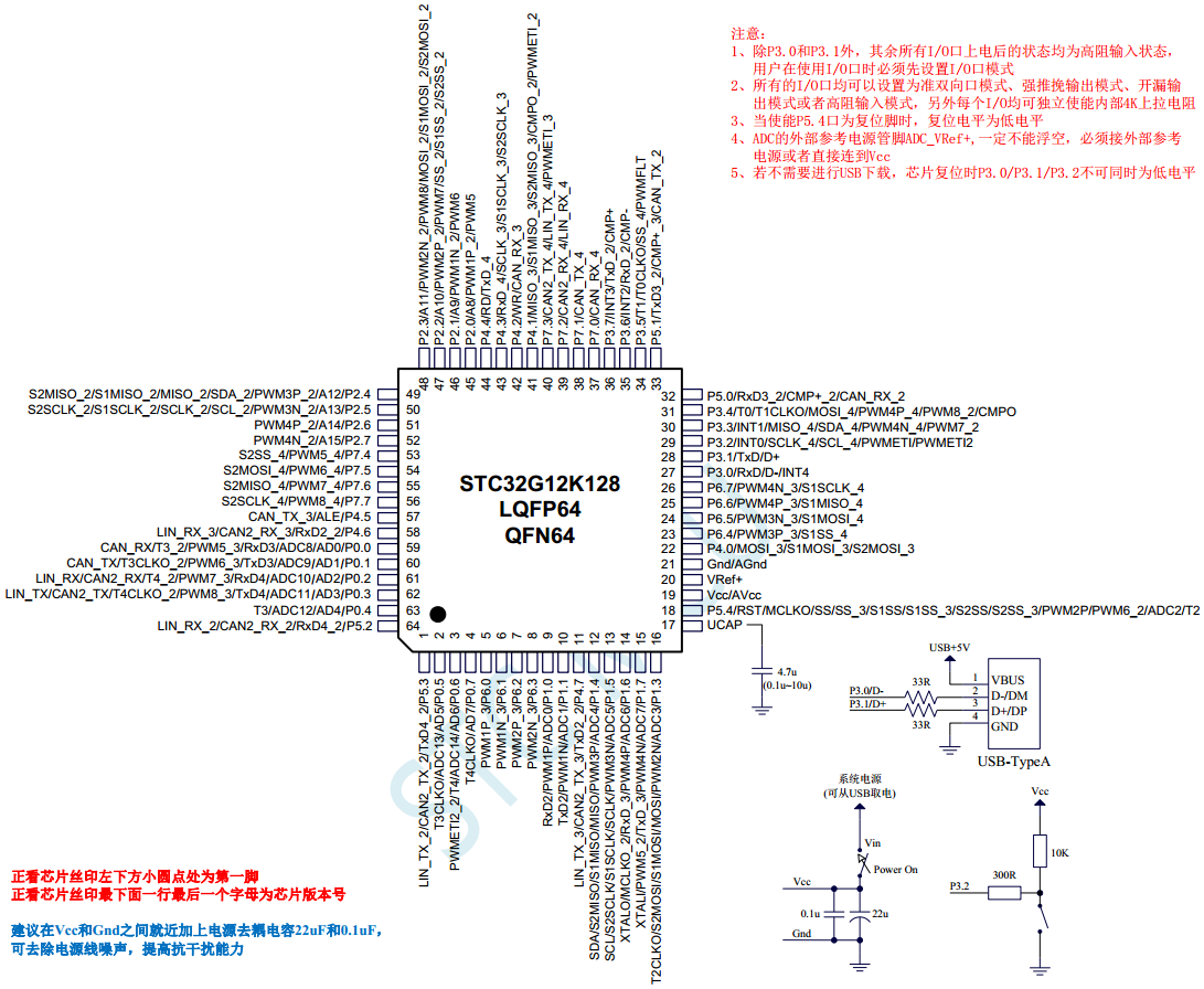

STC32G12K128-35I-TSSOP20 管脚图
STC32G12K128-35I-LQFP32管脚图
STC32G12K128-35I-LQFP48管脚图
STC32G12K128-35I-LQFP64管脚图

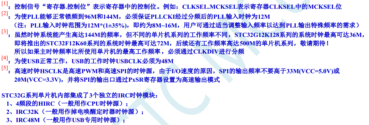

STC32G系列单片机的高速PWM可以和CPU工作在不同频率
STC32G12K128系列CPU最高工作频率可达35MHz
STC32G8K64系列CPU最高工作频率可达42MHz
上面两个系列的高级PWM均可工作在144MHz

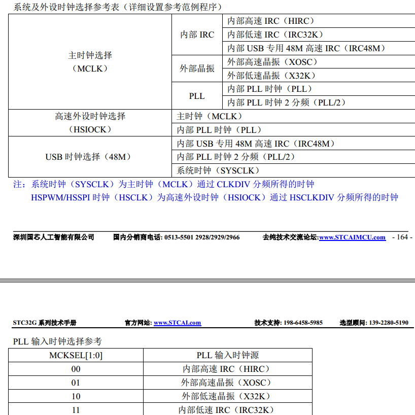

系统时钟树配置如下:
范例说明:
1、时钟说明:由内部IRC产生12MHz的时钟提供给PLL当作PLL输入时钟,PLL锁频到144MHz输出作为高速PWM的时钟源,
     同时144MHz的PLL输出时钟通过CLKDIV进行4或者5分频,产生36MHz或者28.8MHz的时钟提供给CPU当作系统工作频率
2、PWM高速输出说明:PWMA的CC1通道配置为输出模式,并从P2.0口输出频率为28.8MHz,占空比为40%的PWM型号
3、PWM高速捕获说明:PWMB的CC5和CC6通道配置为捕获输入模式,CC5口P2.0口捕获信号的周期值,CC6从P2.0口捕获信号的占空比
4、测试说明:最后通过查询方式得到周期值和占空比并从串口送到PC显示

这个 PLL时钟是:
1,  PLL锁相环有2级:
     A, 输入时钟频率*8后输出;
     B, 输入时钟频率*12后输出 !
2,输入时钟只能在 【8MHz ~ 16MHz】范围;
3,  所以PLL时钟输出到PWM作为时钟源输入的频率可以在 【64MHz ~ 192MHz】
