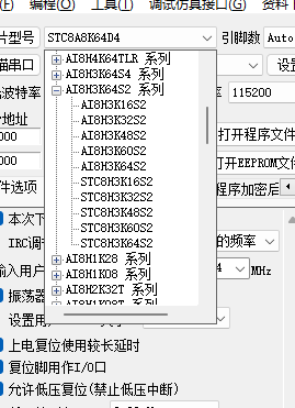

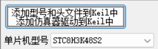

keil C51 device中没有8H3K48S2-48,使用STC-ISP软件添加芯片包(能看到单片机型号有8H3K48S2)仍无效,不知怎么办?谢谢!

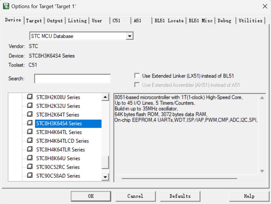

只有STC8H3K64,没有3K48S2.不知怎么办,谢谢!

发表于 2025-1-8 12:51:16 | 显示全部楼层
可以用STC8H3K64代替,程序不超过64K,没有使用S4多出来的串口

发表于 2025-1-8 12:58:30 | 显示全部楼层
同系列的就可以,容量不同没有影响

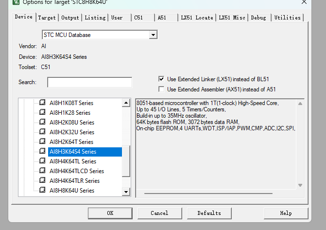

可以通过ISP软件来看你手上的片子是那个系列的,,然后选择对应系列。比如说你的8H3K48S2,对应的ISP软件上是
AI8H3K64S2这个系列,,然后再去keil软件里面找对应系列的,,
欸 我去怎么没找到呢? 真尴尬,自己打了自己的脸。。。
问题来了 Keil软件中选择单片机型号 是按照系列选择么?@梁工
