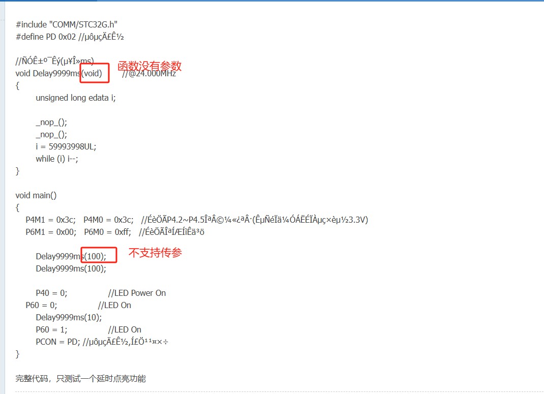

发表于 2025-1-8 12:56:16 | 显示全部楼层
#include "COMM/STC32G.h"
#define PD 0x02 //µôµçģʽ
//ÑÓʱº¯Êý(µ¥Î»ms)
void Delay9999ms(void)        //@24.000MHz
        unsigned long edata i;
        _nop_();
        _nop_();
        i = 59993998UL;
        while (i) i--;
void main()
    P4M1 = 0x3c;   P4M0 = 0x3c;   //ÉèÖÃP4.2~P4.5Ϊ©¼«¿ªÂ·(ʵÑéÏä¼ÓÁËÉÏÀ­µç×èµ½3.3V)
    P6M1 = 0x00;   P6M0 = 0xff;   //ÉèÖÃÎªÍÆÍìÊä³ö
        Delay9999ms(100);
        Delay9999ms(100);
        P40 = 0;                //LED Power On
    P60 = 0;                //LED On
        Delay9999ms(10);
        P60 = 1;                //LED On
        PCON = PD; //µôµçģʽ,Í£Ö¹¹¤×÷
完整代码,只测试一个延时点亮功能

发表于 2025-1-8 13:03:33 | 显示全部楼层
这错误就很明显

发表于 2025-1-8 13:51:01 | 显示全部楼层
楼上正解

发表于 2025-1-8 16:20:15 | 显示全部楼层
[quote][size=2][url=forum.php?mod=redirect&goto=findpost&pid=138435&ptid=13593][color=#999999]wlhet 发表于 2025-1-8 13:03[/color][/url][/size] 这错误就很明显[/quote]
baoquan baoquan baoquan 基础知识不劳的锅,多谢
