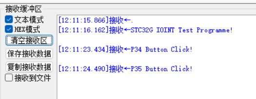

使用STC32G库函数的独立例程版本 已经测试通过:(下载时钟需要设置为22.1184Mhz) [attachimg]79624[/attachimg] 注意:新增库函数set_ioint_mode为变长函数,最后一个参数需要为Pin_End。可以一次性设置一个模  详情 回复 发表于 2025-1-8 12:20
148
4098
10914
发表于 2025-1-8 12:20:35 | 显示全部楼层
神*** 发表于 2025-1-8 08:56
能来个用 8H库函数的 AI8051U 版本 ?
能来个用 32G库函数的 AI8051U 版本 ?

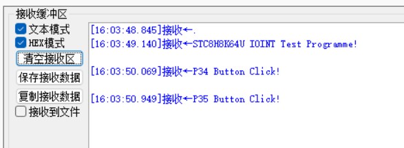

使用STC32G库函数的独立例程版本
STC32G库函数 P34,P35的IO中断测试.zip (230.52 KB, 下载次数: 220)
注意:新增库函数set_ioint_mode为变长函数,最后一个参数需要为Pin_End。可以一次性设置一个模式下的所有IO(是否连续都可以)
  1. /******************** IOINT配置 ********************/
  2. void IOINT_config(void)
  3. {
  4.         set_ioint_mode(down_edge_mode,Pin34,Pin35,Pin_End);//设置Pin34,Pin35为下降沿触发
  5.         set_ioint_mode(en_int,Pin34,Pin35,Pin_End);//使能Pin34,Pin35的IOINT功能
  6. }
这样也是可以的,设置步骤是先设置模式,然后打开对应端口的中断使能。
其他有关IOINT的功能也已经支持,详请查阅“STC32G_IOINT.h”

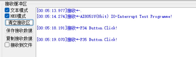

[attachimg]79671[/attachimg] STC8H版本的库函数测试通过,可以在AI8051U的8bit模式上直接使用  详情 回复 发表于 2025-1-8 16:06
148
4098
10914
发表于 2025-1-8 16:06:52 | 显示全部楼层
神*** 发表于 2025-1-8 15:22
普通I/O口都支持的外部中断,实验例程,基于AI8051U实验箱:
能再来个用 8H库函数的 Ai8051U 版本 ?
STC8H库函数版本例程-P34、P35触发IO中断,串口返回.zip (462.02 KB, 下载次数: 278)
注意事项:
STC8H/AI8051U(8bit)模式在开启LX51链接器的时候,不能使用超过31号中断。
所以超过31号中断的需要借用13号中断进行跳转。
具体可以参见文件内的isr.asm文件。

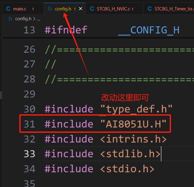

郭老师,有关8H库函数中,定时器例程不能使用问题: 更改库函数中config.h中引用的头文件为AI8051U即可,因为底层的定时器3/4部分定义不同,T11部分稍后修改完成后上传 [attachimg]79863[/attachimg]  详情 回复 发表于 2025-1-9 17:42
148
4098
10914
发表于 2025-1-9 17:42:43 | 显示全部楼层
更改后测试通过例程
