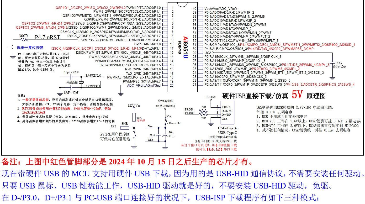

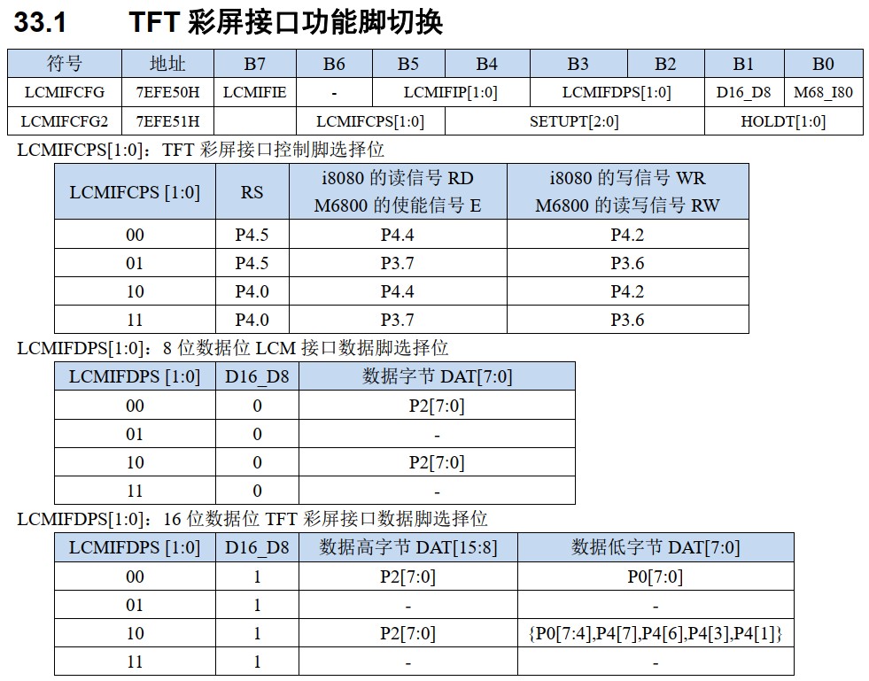

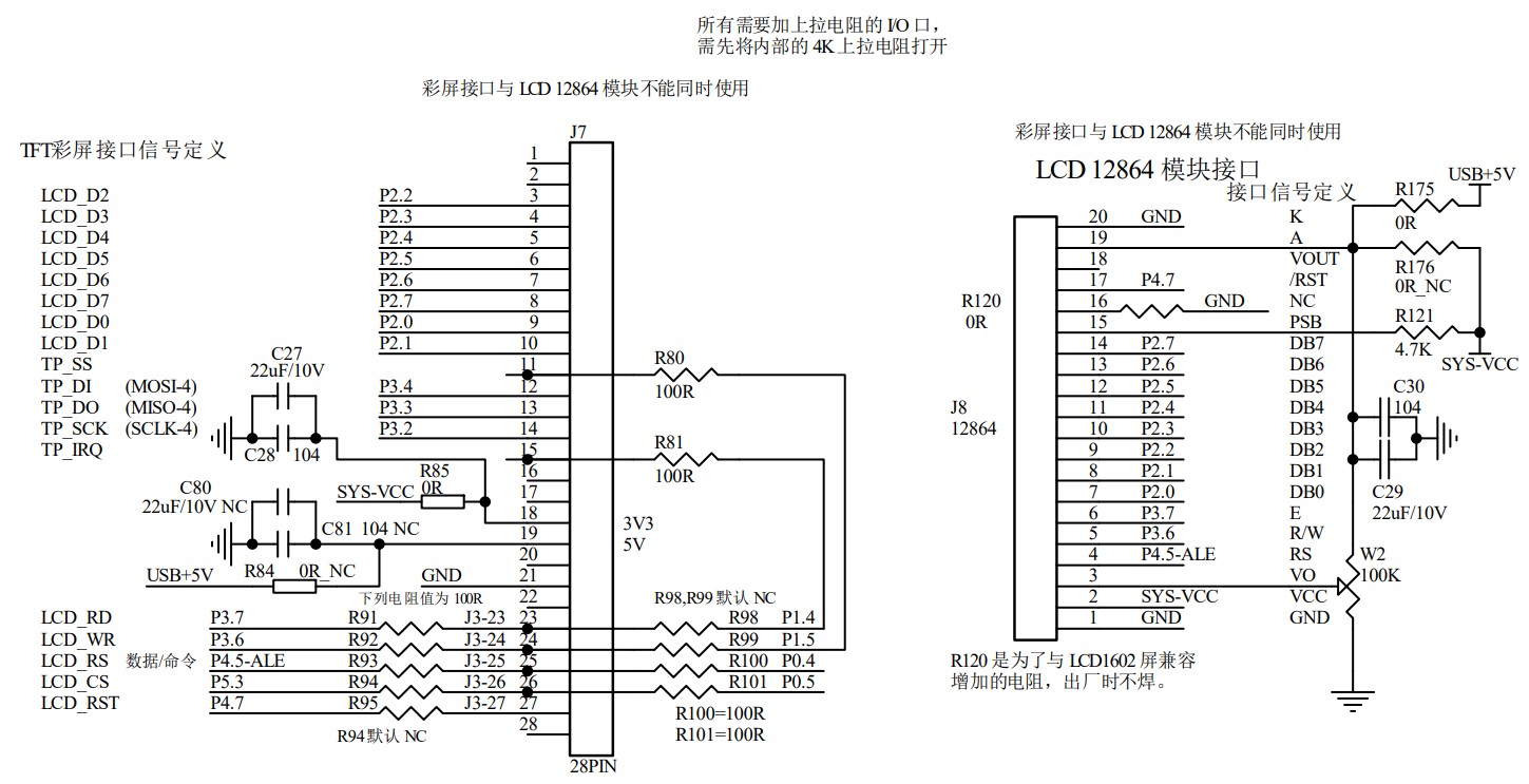

发表于 2025-1-8 09:34:31 | 显示全部楼层
i8080/TFT 彩屏接口,P4.4不是必须的,
为了比较器的负极有一个外部输入,后来才将 P4.4拉出
LQFP48/LQFP44,PDIP40,要放这么多强大的功能,
真是操碎了心啊
看这原理图,没用到 P4.4
用 P4.5/P3.7/P3.6

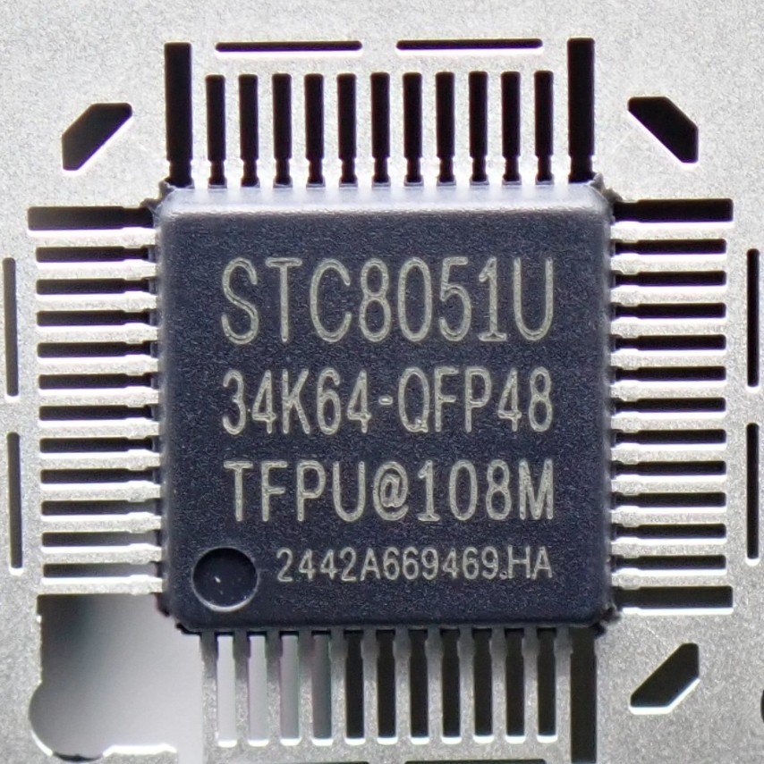

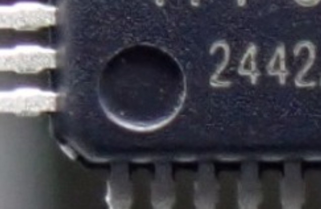

发表于 2025-1-7 21:53:02 | 显示全部楼层
MCU什么时候生产的看芯片最下面一行前4个数字,
2442之后的才是有P4.4的版本。

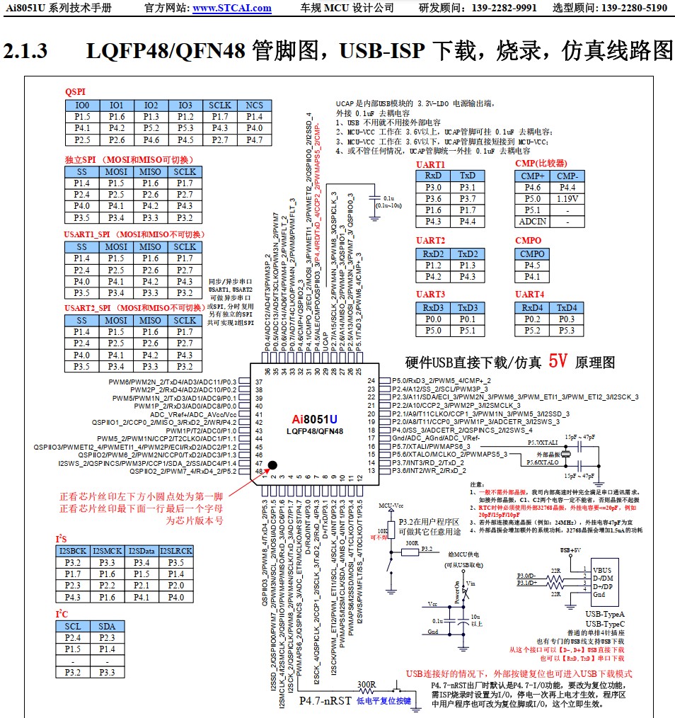

发表于 2025-1-8 10:06:27 | 显示全部楼层
国学*** 发表于 2025-1-8 09:14
咱们解决问题就行,您可以和我们客服保持联系,这样就比较清楚了
如果没有联系过的客服,就加我微信1995258 ...
您好,想请教下,如果是2024年10月份之后的8051U,就只有P4.4了吗?还是说,被P4.5和P4.4共用的这个针脚,在用作不同功能时(如,前面的管理员提到的,用作CMP-时,被共用的针脚是P4.4;其他情况下,被共用的针脚用作P4.5)有不同的名称?

发表于 2025-1-8 10:08:53 | 显示全部楼层
2442之后的才是有P4.4的版本。
感谢指导 :-)
