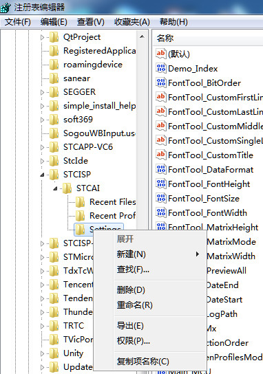

一、关于字库设置参数
今天用了AIAPP-ISP中的字库生成工具,发现设置后的参数在重启AIAPP-ISP后仍然保存着。
请问这个设置参数自动存放到哪里了?
或者,能否在此工具上增添一个“导出字库设置参数”的按钮(就像保存配置一样),让用户可以导出在存档备用。
因为现在的点阵屏扫描方式多种,用户手头有时拥有多种点阵屏,
所以在首次应用时,需要将此设置参数一一记录下来,有点麻烦。
如果没有记录,往后再用的时候,又得回忆以前的设置。
要不,还可以在界面上添加 001.jpg 的选项,方便用户将有关设置的参数添加到字库。
二、关于数据格式的模版
还有,就是“设置自定义数据格式”中的“加载模版”,可以在当前格式后面添加一个勾号,这样会更直观!
上述建议纯属个人想法,未知是否合适。

发表于 2025-1-7 19:31:39 | 显示全部楼层
保存在注册表

 楼主| 发表于 2025-1-7 19:42:43 | 显示全部楼层
路径?
计算机\HKEY_CURRENT_USER\SOFTWARE\STCISP  详情 回复 发表于 2025-1-7 20:54
7378
14037
发表于 2025-1-7 20:54:39 | 显示全部楼层

昨晚找到了,能导出,操作过导出和导入

 楼主| 发表于 2025-1-8 08:05:00 | 显示全部楼层
虽然通过注册表可以导出和导入,但是觉得也不行,一来不方便,二来导出的设置是整个ISP的设置参数

 楼主| 发表于 2025-1-8 16:39:29 | 显示全部楼层
大佬,我的电脑注册表中,怎么有两个STCISP,一个就STCISP,一个是STCISP-VC6,
STCISP-VC6是不是针对旧版本的?
STCISP-VC6下面还有两项,一项是STCAI,一项是STCISP。
哎,看起来STCISP曾经历了多次的洗礼。
是的,曾经有个版本更新后所有保存的设置被重置了,就是有VC6变没VC6的了,VC6的直接删了就行  详情 回复 发表于 2025-1-8 17:38

我修改当前版本ISP的一些设置,只有那个没有带VC6的有响应
这个VC6应该是过渡时期的产品吧
是某个版本更新之前的  详情 回复 发表于 2025-1-8 18:13

是某个版本更新之前的,不是过渡,之前的都是带VC6的
