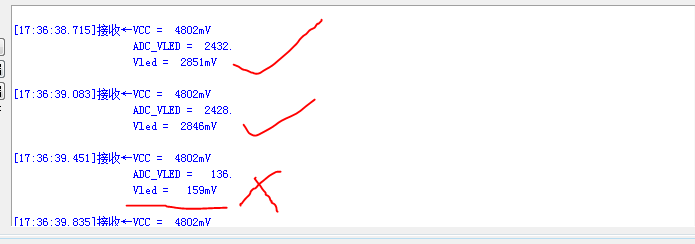

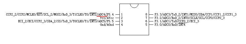

芯片型号为STC8G1K08A-8PIN,封装如下,
我用一脚的ADC4获取的ADC值并通过串口打印出来,有时ADC值接近但没有在误差范围内,有时ADC值就完全不正确,求指教!
对的也只是接近但是没在误差范围内

ADC本身的线性误差是可以到达1LSB之内的,由于AVREF取自VCC,所以你要给VCC足够准确、稳定的电压。或者保证VCC纹波小、电压稳定,则可以通过15通道的BandGap电压来校准计算。
5V的量程,总误差控制在10mV之内还是可以的。
