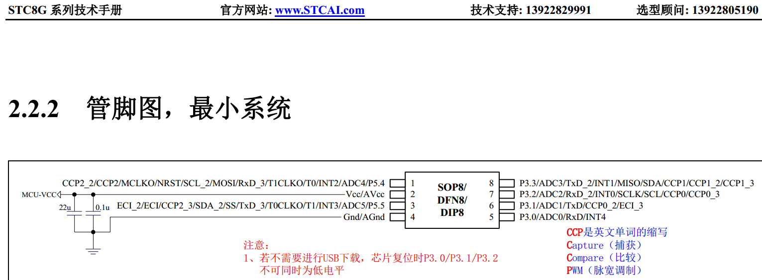

下面是 STC8G1K08A-36I-SOP8的管脚图

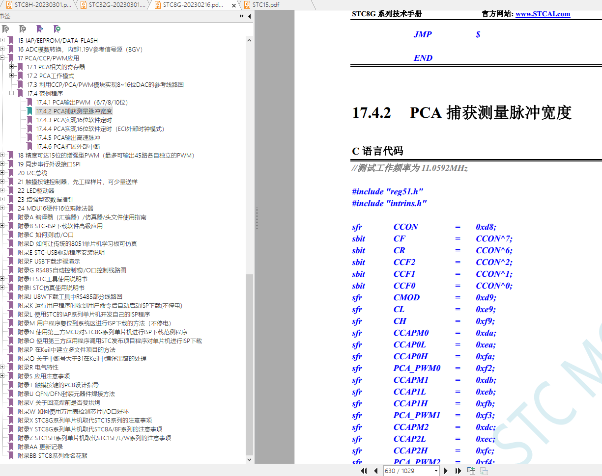

P5.5 有 CCP2/PCA2/PWM2,  建议改用 CCP/PCA功能测量外部信号

学到了,谢谢梁工的解答,谢谢神农的资料,谢谢了。我回去试试

信息反馈:本人采用PCA捕获方式,顺利完成脉宽测量任务,非常准确,再也没有出现倍频现象。不论用12分频或1分频都取得良好效果(f=0.2Hz~10kHz)。也希望其他开发者明白:用STC测量脉宽或者脉冲计数都不要用外部中断方式,PCA/CCP是专业的选择。
使用 INT0+Timer0 或 INT1+Timer1 的门控方式测量高电平脉冲也是非常准确和方便的。 楼主遇到的问题是因为信号有抖动(毛刺),低频时更常见,而外中断反应又非常快,所以会误测,通常用个合适的RC就可以滤掉。  详情 回复 发表于 2023-3-24 16:46
