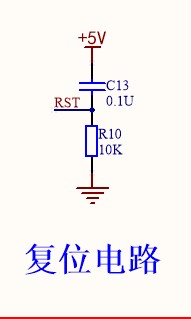

在使用这款芯片时,由于外加了复位电路,会造成有时启动不成功的现象,请问一下这个是什么原因呢

请参考以下官方设计原理图:
【新提醒】完整的系统设计参考原理图@8H8K64U, @32G12K128 - 电源/复位/省电模式/外部晶振/内部时钟/对外时钟输出/PLL-144MHz时钟 国芯技术交流网站 - AI32位8051交流社区  https://www.stcaimcu.com/forum.p ... amp;extra=#pid34589
15系列高电平复位,不兼容新款MCU  发表于 2025-1-7 17:50
STC官网:https://www.stcai.com/

15系列不推荐在新设计中使用
15系列复位部分介绍如下:

贴出完整的原理图的PDF, 大家帮分析
