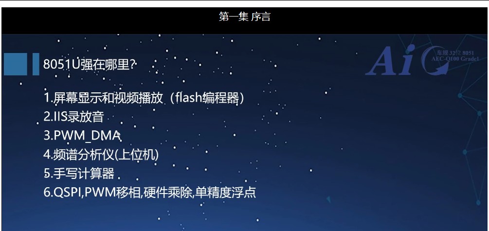

发表于 2025-1-16 12:42:06 | 显示全部楼层
第一章的学习。
  之前都是用的STC89C51和STC89C52,一次偶然的机会再B站上看到了AI8051U的介绍,果断的在www.stcaimcu.com官网上下载资料,先是浏览了下规格书,写的内容非常的多,比起传统的51单片机内容真是多了不少,有点看不下去,还是看视频学习来的直接。
   第一个集,讲解了AI8051U的特点
     1:屏幕显示和视频播放(flash)
     2:II2录音放
     3:PWM_DMA
     4:频谱分析仪
     5:手写计算器
     6:QSPI,PWM移项,硬件乘除,单精度浮点

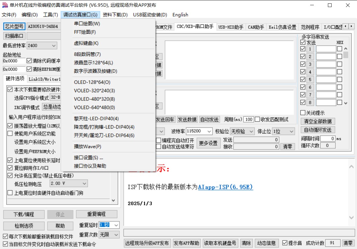

第二章的学习。

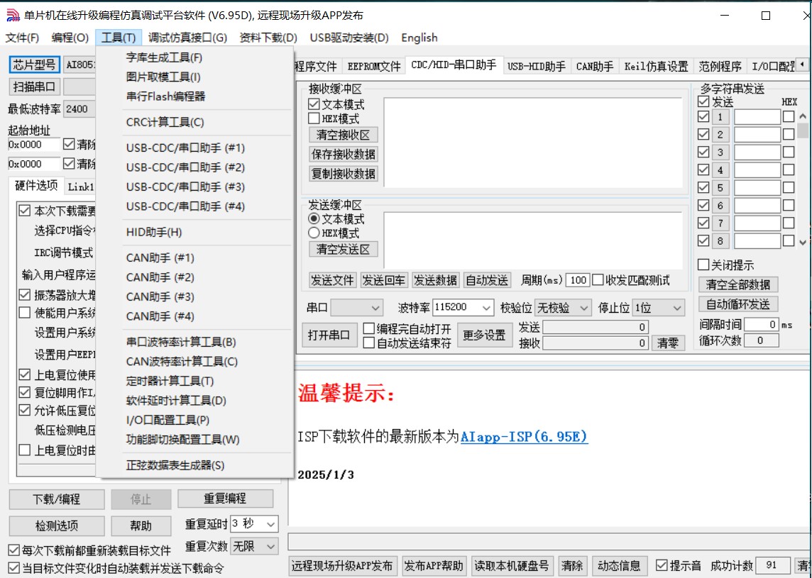

   第二章视频  主要是讲解实验箱的硬件及下载工具介绍。

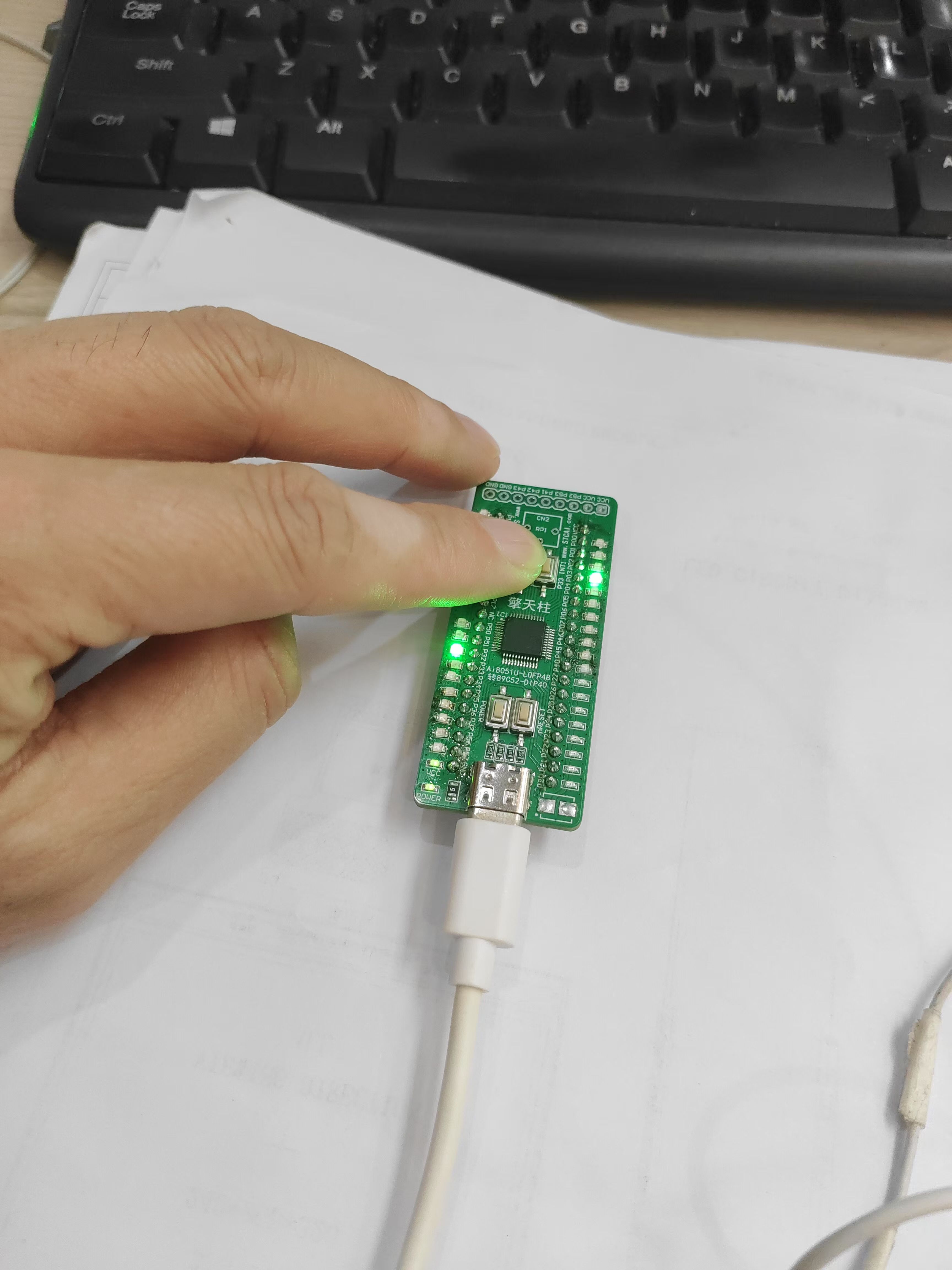

  我本人拿到的是免费申请到的“擎天柱”版本开发版,
原理图相对简单,就是一个主芯片,一个USB下载电路,和外围的LED灯电路,接口引出了40脚,可以之间插在原来的STC89C51或者STC89C52的板子上面。极大的节约了资源。
工具方便,首先得准备程序下载调试的软件安装,需要安装KEIL C251,和最新的SPI调试软件,目前的最新版本是6.95D,
相比之前的版本,真是功能多多。

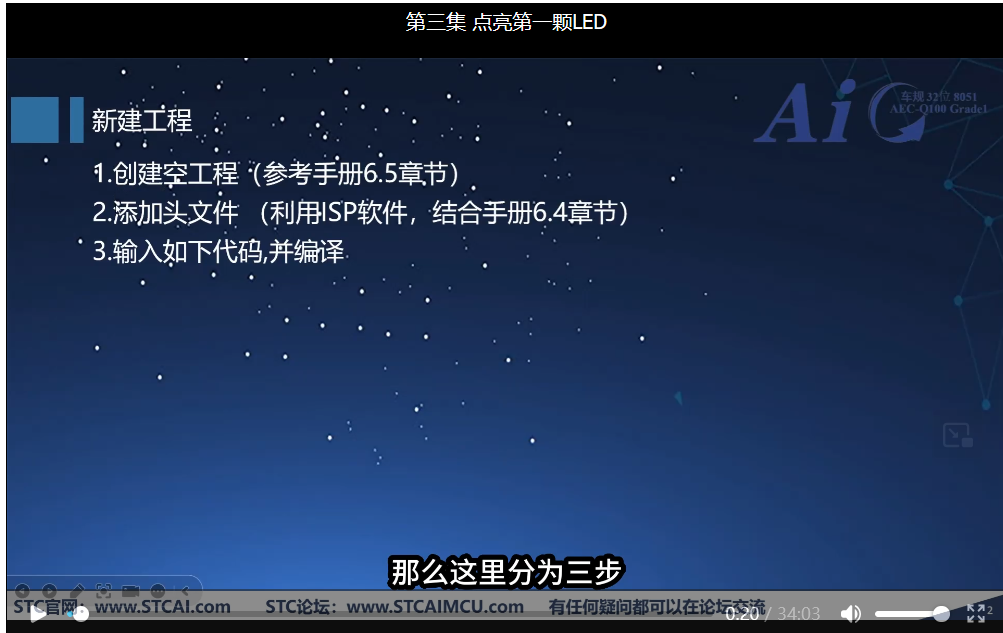

第三章的学习
1:点亮第一颗LED
       部分分三步:
                     1:创建新工程  ,这个步骤跟传统的一样
                     2:添加头文件。   把原来的#include<STC89C51>换成#include "ai8051u.h"    “” 表示在当前文件夹下面找头文件
                     3:输入代码并编译。

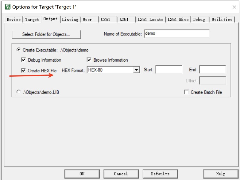

     需要注意KEIL 软件的设置,要勾选生产HEX文件,不然找不到程序下载文件。

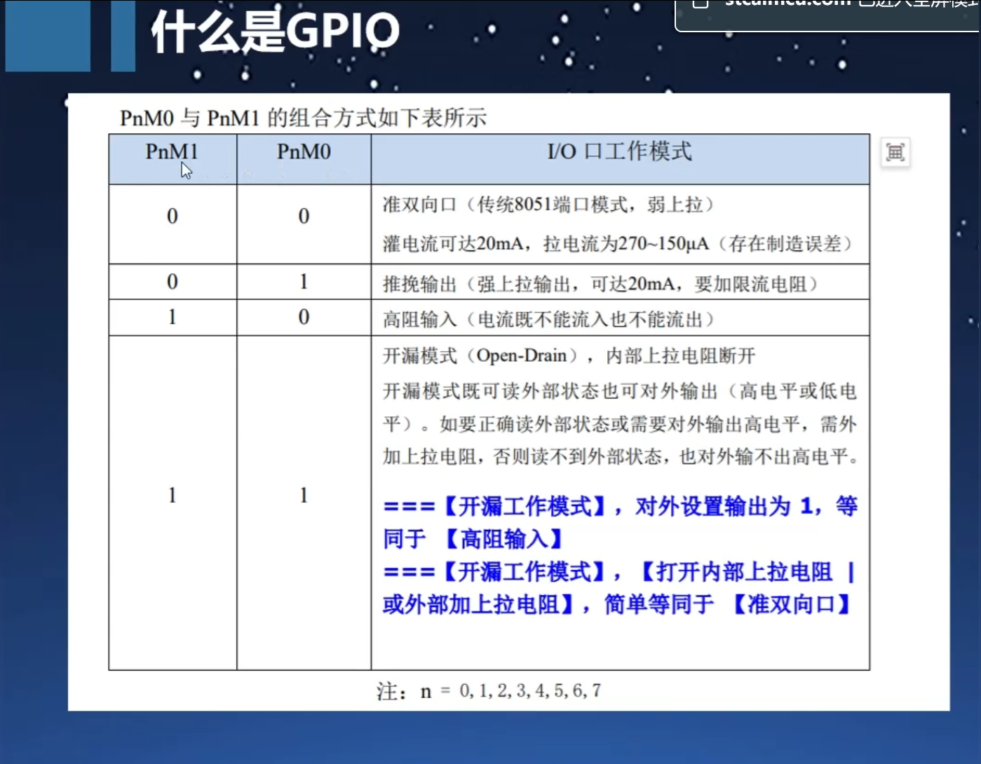

         P0M0 = 0;                //P0端口(P00-P07)为准双向口      程序的开始为要点灯的IO口设置输入方式,
        P0M1 = 0;
数据手册474页有关于IO口设置的介绍,总共有4种工作模式可以选择,这里我们点灯,第一种,准双向口,即既可以做输入也可以做输出。并且灌电流达到了20mA,与传统的51相对,省去了三极管驱动LED,也省去了传统P0口要加上拉电阻。
   P00=0;//这样就把P0口的第一颗LED灯给点亮了,要点亮第二颗就改成P01=0; 依次类推,直接修改就可以得到想要的结果。

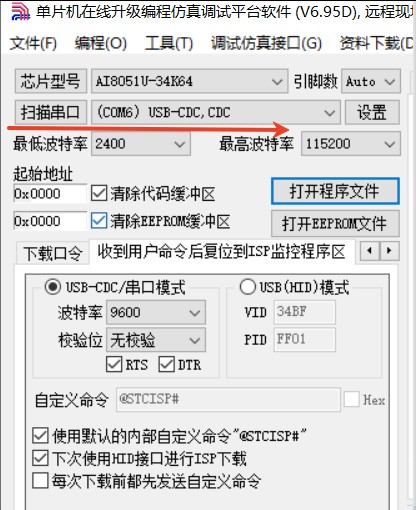

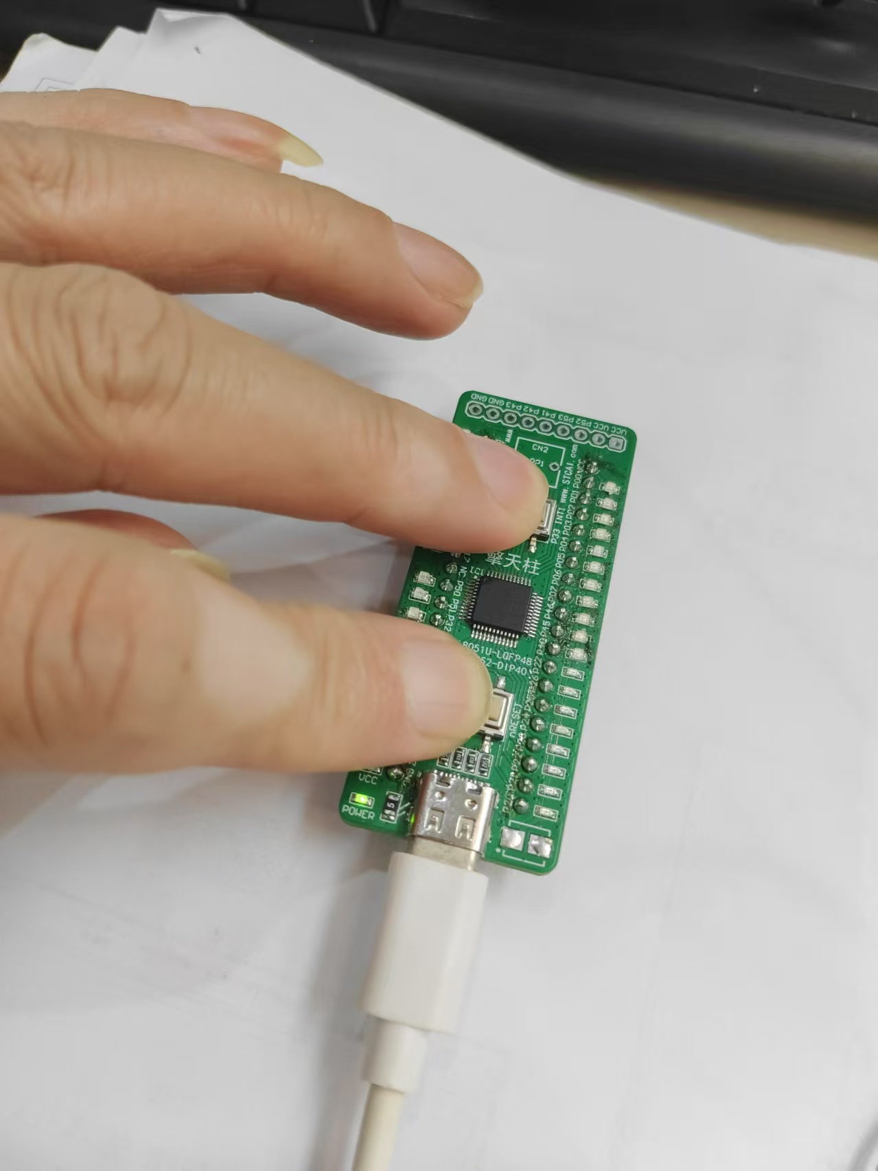

发表于 2025-1-16 14:54:53 | 显示全部楼层
第四章的学习
这一章比较的有意思,这章节之前的下载准备需要先点上面的P32按键,然后在点下面的电源键,然后在松开,IPS软件上就出现串口号了,这时候点打开文件,选择HEX文件下载。
每次编译都要重复的执行这个操作,比较的繁琐,
USB不停电下载分几个关键的步骤:
  1:添加USB库文件。
  2:程序中包含库文件。#include "stc32_stc8_usb.h"                //调用头文件
3:定义相关变量  char *USER_DEVICEDESC = NULL;
4:开启USB的使能访问XFR  P_SW2 |= 0x80;                //B7位写1,使能访问XFR
      初始化USB 和开启USB中断        usb_init();                                     //USB CDC 接口配置
    IE2 |= 0x80;                                    //使能USB中断
    EA = 1;                                                                                        //IE |= 0X80;
5:IPS软件选择下载选项
首次操作后,后面再编译就不需要点按之前的那样操作了,直接点编译就自动下载了,真是很方便。

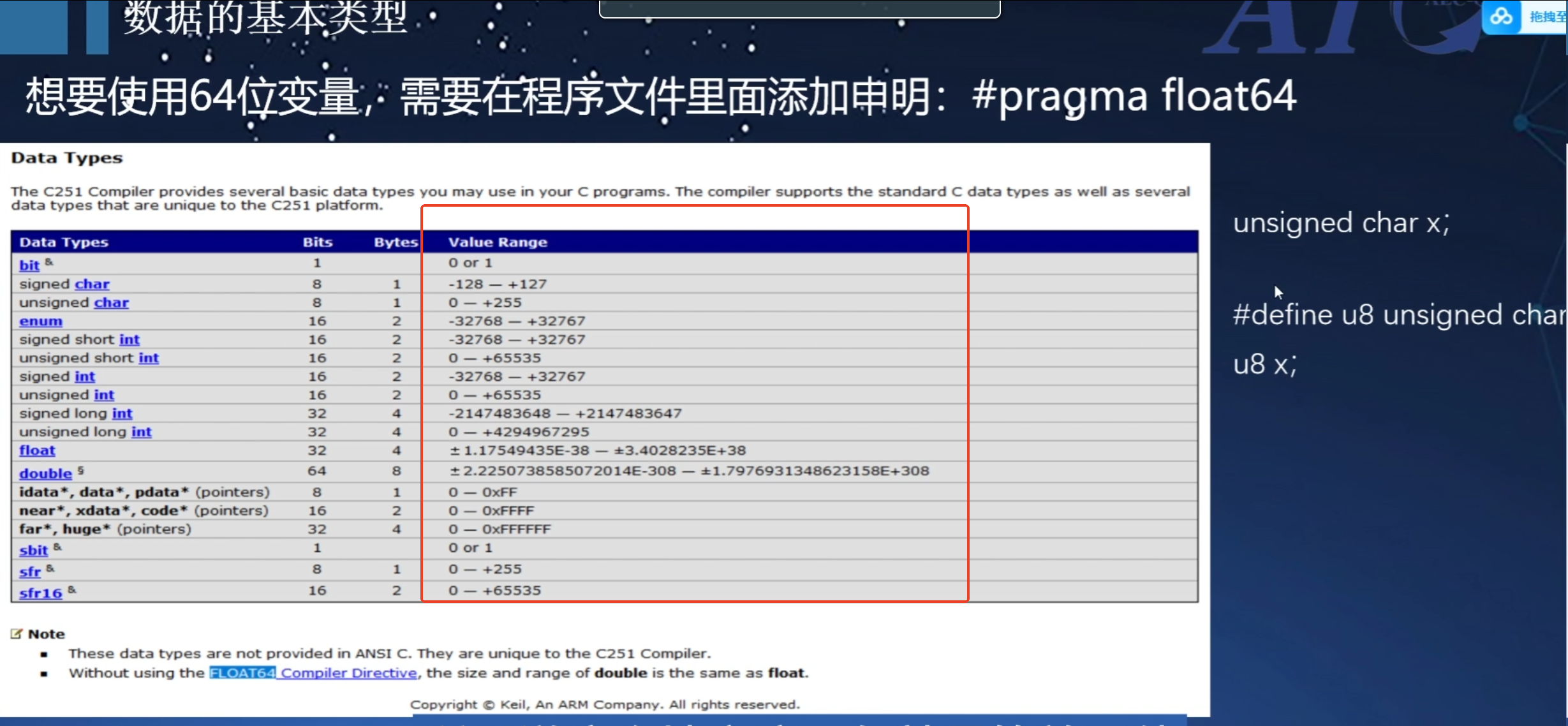

2:2进制,十进制和,十六进制 这个现在都用习惯电脑上自带的计算机功能了,不过这个转换还是得熟记0-9 ,ABCDEF的二进制吗,二进制转16进制的8421
3:数据的基本类型 这点还是很重要, 区分数据类型的范围,不然就可能出现不是我们想要的结果。
4:C语言常用运算符 这个在程序中就运用的比较的多,

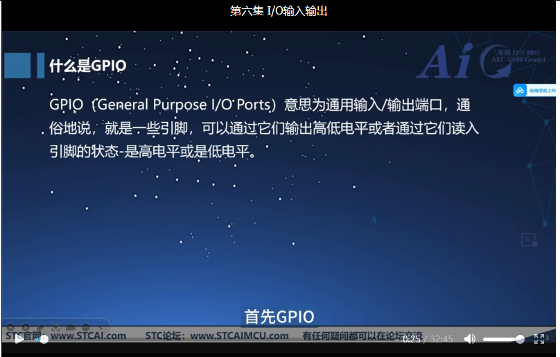

发表于 2025-1-20 15:26:40 | 显示全部楼层
第六章的学习
一:GPIO的定义: GPIO就是通用输入/输出 用于输出高低电平或者读取引脚状态(高电平或者是低电平)
二:IO口的4种模式。
1:准双向口
2:推挽输出
3:高组态输入
4:开漏模式

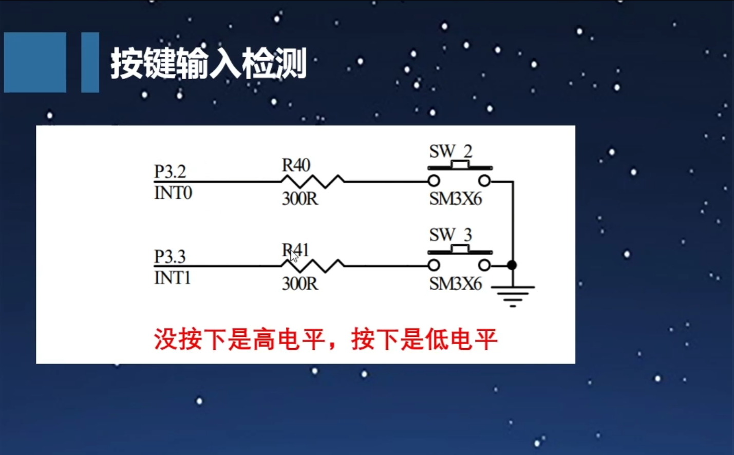

if( P32 == 1 ) //判断P32按钮是否按下,
P20 = 0;//想让其他口的灯亮,更改此处的IO,就可以了
else
P20 = 1;
这里也跟着冲哥学到了串口打印状态。
if( P32 == 0 )
state = !state; //变量取反 0 1 0 1 0 1
P20 = state;
printf("state:%d\r\n",(int)state);
while( P32 == 0 ); //等待P32松
串口也可以看到灯的状态变化
这章节的点灯,还有个要点就是延时。
灯的亮灭之间要有个视觉停留,电平变化的太快,人眼分辨不开,需要加入延时,电平的变化分开点。
在一个按键的消抖,while( P32 == 0 ); 这个用的比较巧妙,学到了。

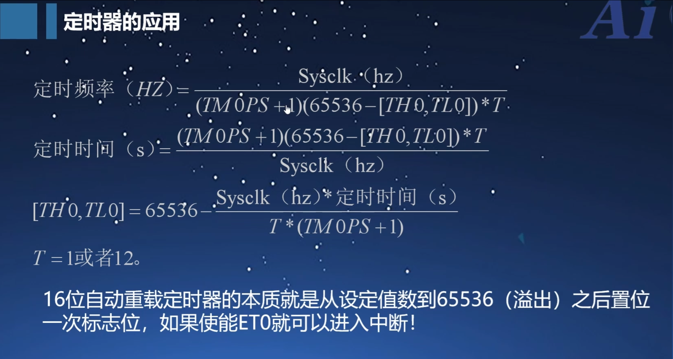

发表于 2025-1-21 15:38:50 | 显示全部楼层

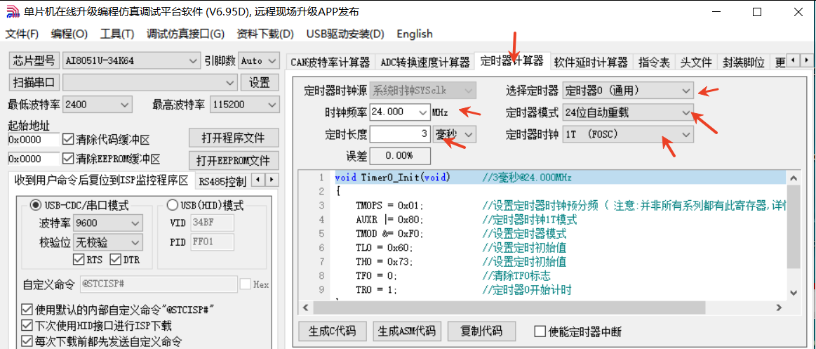

第七章的学习 定时器中断
一:中断的理解,就是暂时停下手上的活,去执行另外一个紧急的事情,处理完了在返回来继续干之前的活,定时中断就是按一定的时间,有规律的被打断。
配置定时中断,可以直接使用IPS下载软件直接生成,配置要始终频率,定时器号,定时时,定时器模式和定时器时钟,就可以生成出C代码或者汇编代码。
图片.png定时时钟的计算。

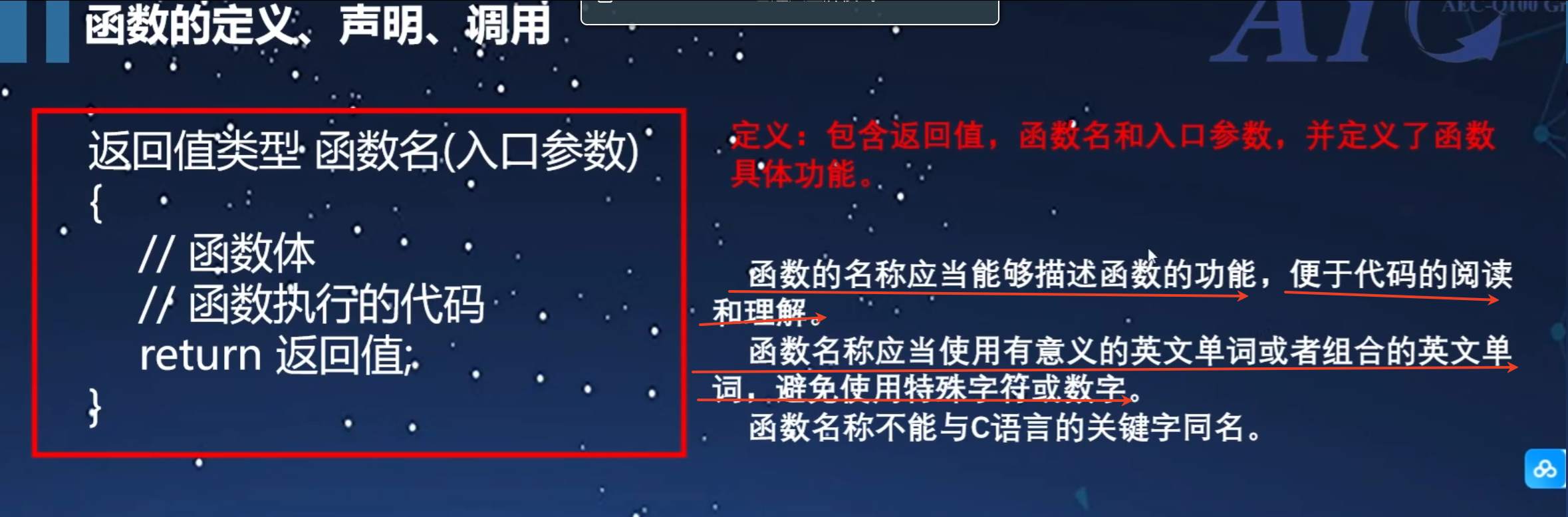

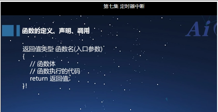

二:函数的定义,声明,调用
定义的函数名字,就是一看就明白这段代码是起什么作用的,避免使用特殊的字符或者数字,函数名不能与C语言的关键字同名,
函数的声明,函数放在主函数main之前,就可以不用声明,在主函数之后就不用声明,定义就是有大括号,声明就是没有大括号,英文状态下的一个“;”
