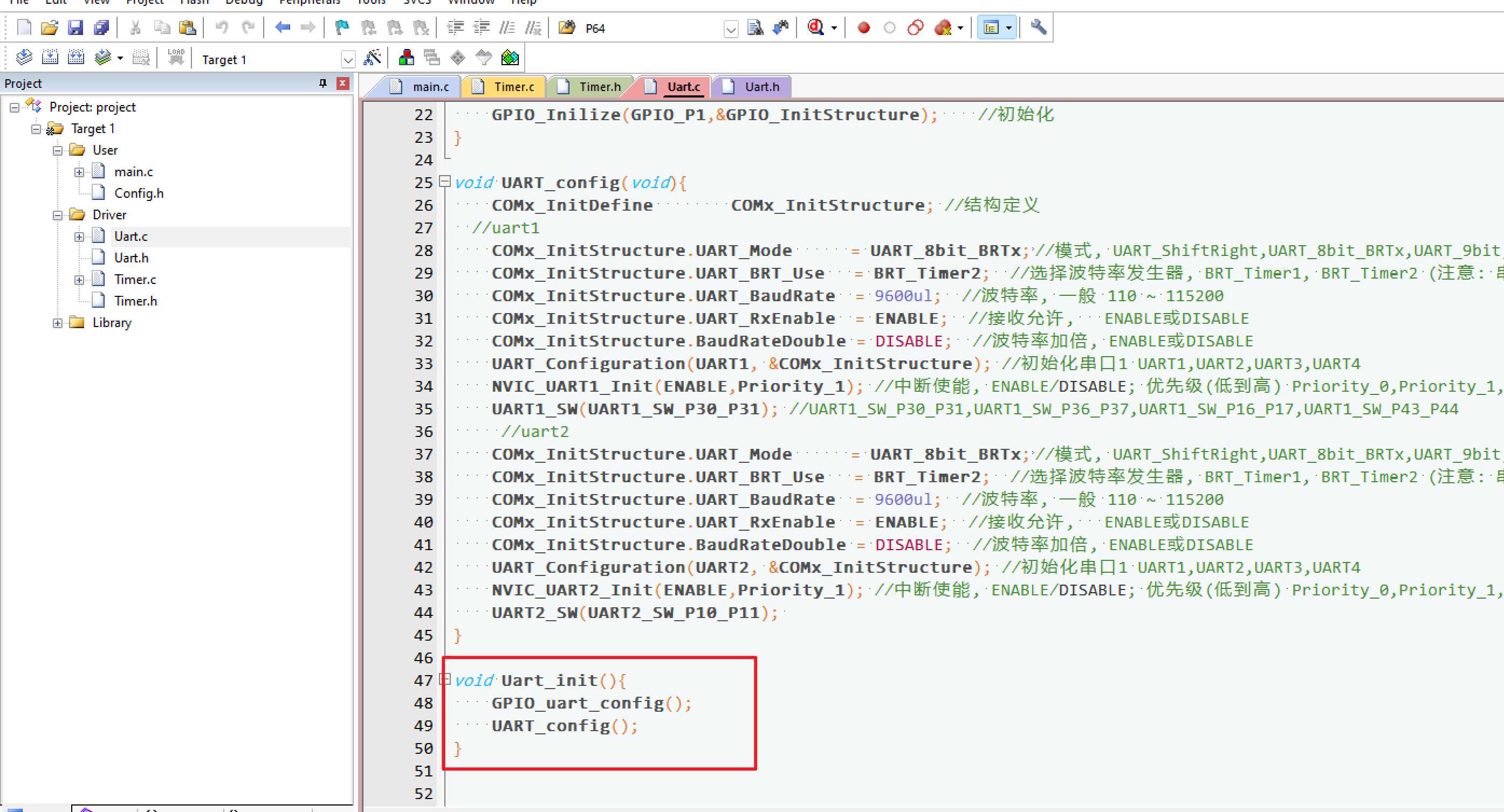

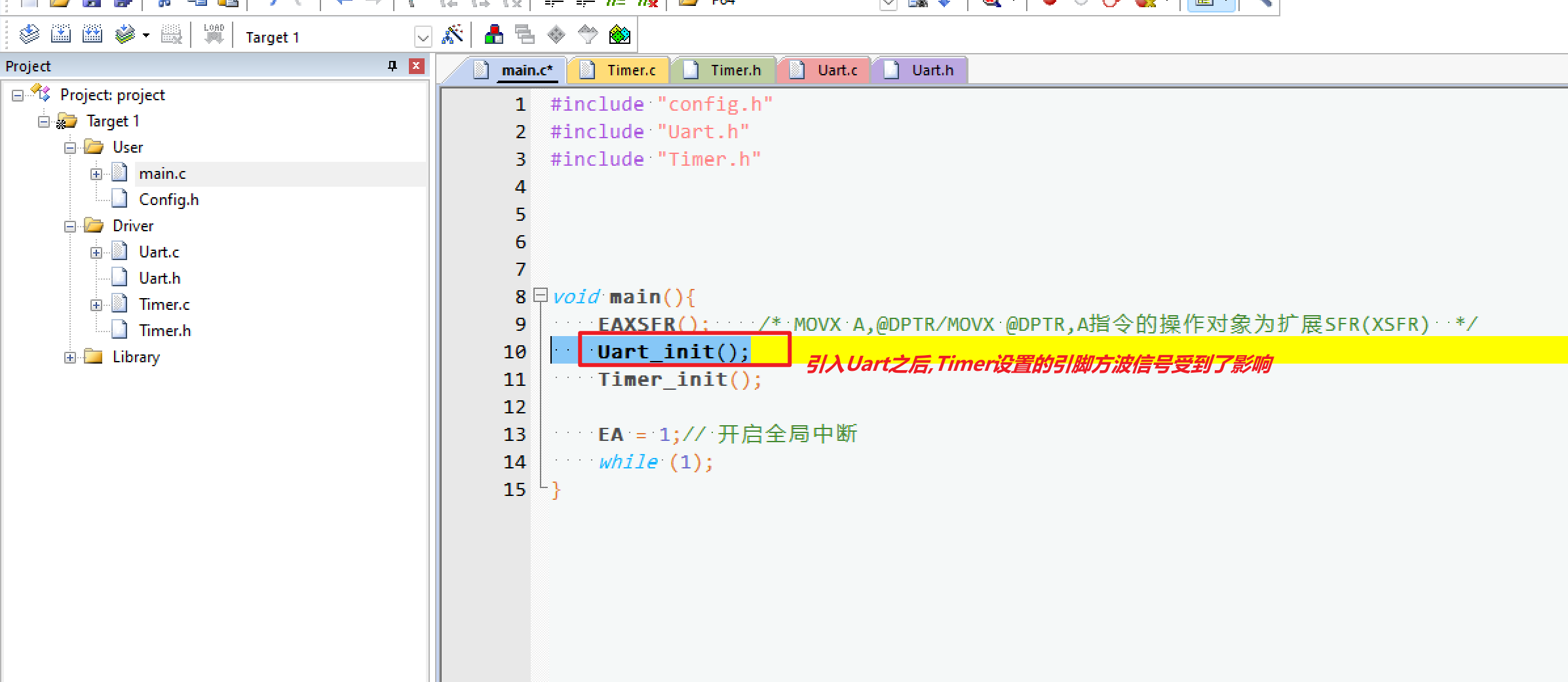

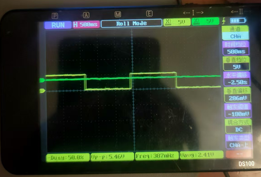

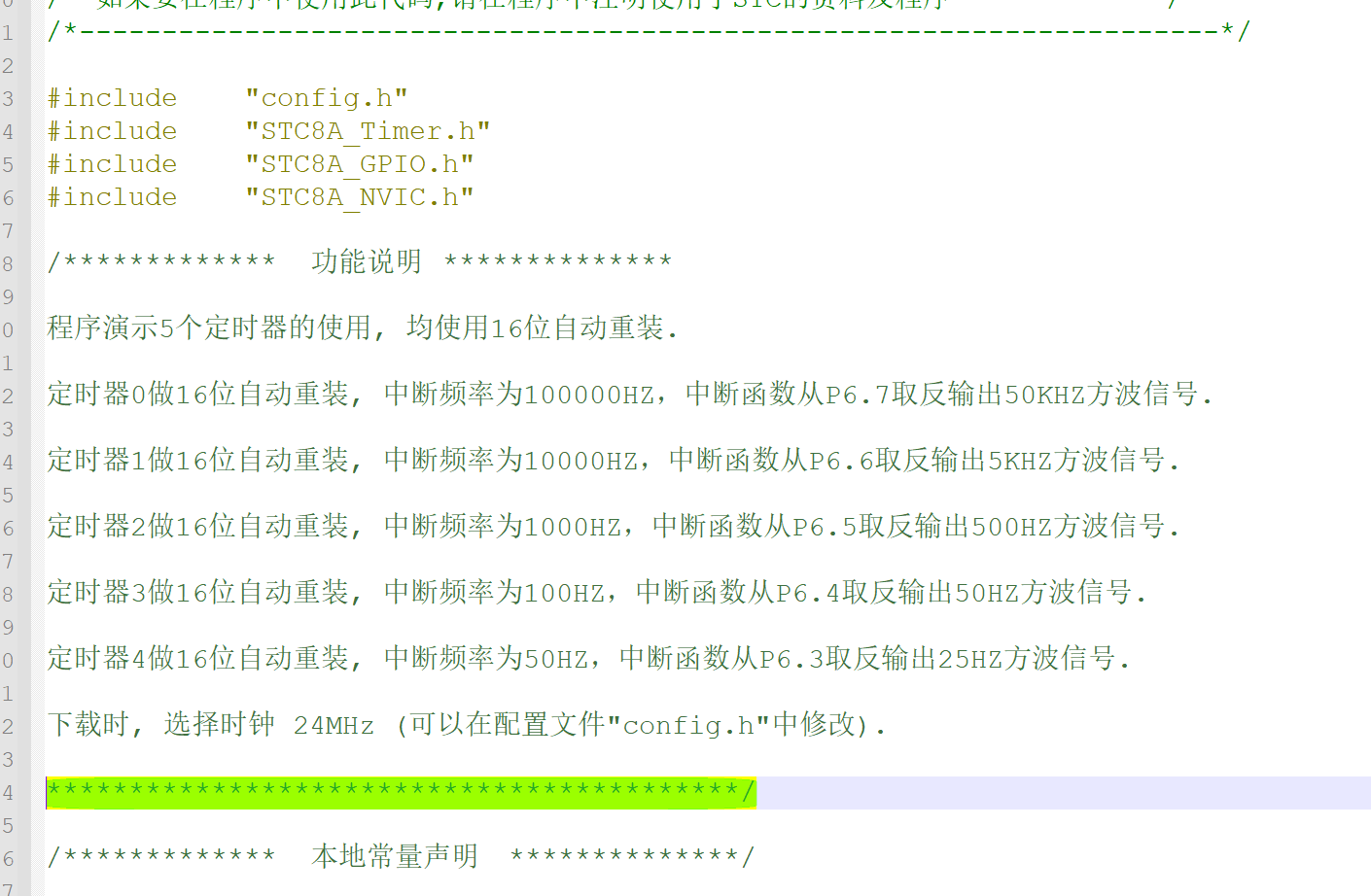

工程项目里面copy了模板示例工程代码的timer,示波器测试P67/P74等引脚的方波是正常,但是在项目工程里面引入Uart之后,timer里面配置的P6.4/P6.5等引脚的方波信号发生了变化(P6.4 由原来的50Hz,50%方波变成了387MHz,50%的方波信号)
请问各位大佬是啥原因导致的呢

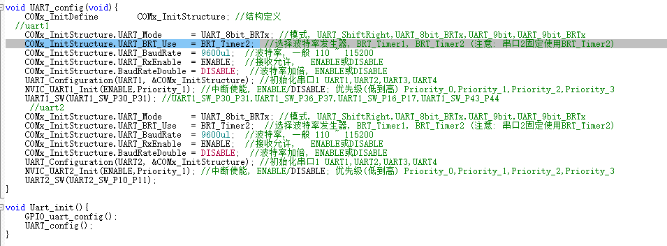

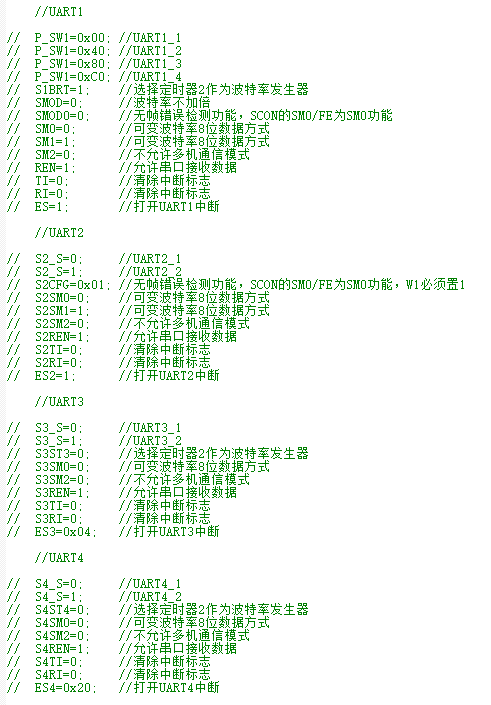

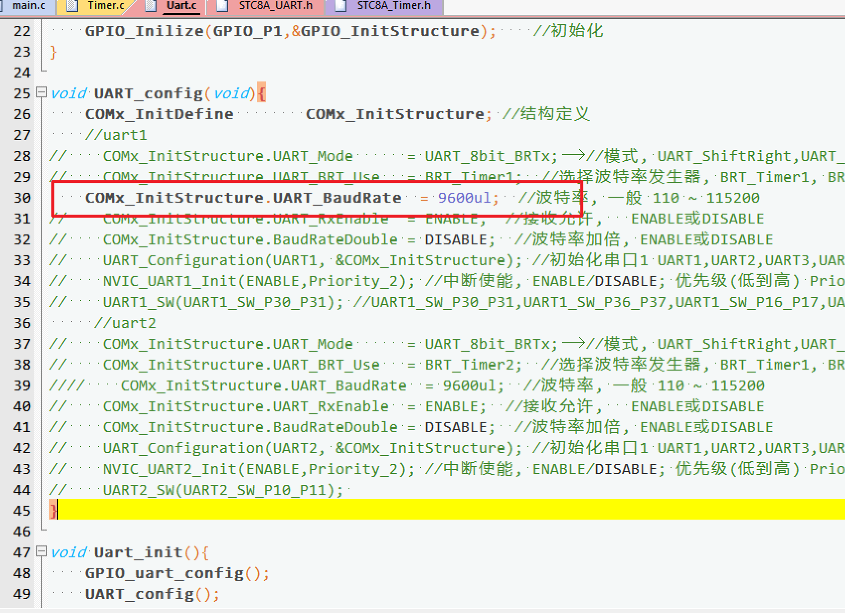

你好,我现在只初始化timer0和timer3,uart串口初始化1和串口2,串口1使用的波特率发生器是1,串口2使用的波特率发生器是2,但是这样的配置,烧录程序测试(timer3设置的P6.4引脚的方波信号还是发生了变化), 1.png 2.png
