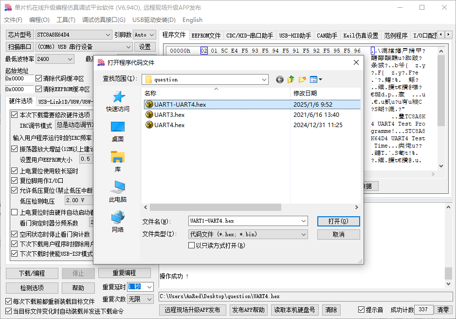

首先,我烧录官方例程UART4的中断接收是正常的,没什么问题的
然后,我烧录UART1~UART4的官方例程(也就是串口中断全开)
这是什么情况?STC8a8k64d4-1.png 此时串口就属于无应答状态
即使重新断电开机,只有00的应答,而非Test字符串,而在此之下,UART1可以正常工作

发现这俩例程激活的管脚不相同

请使用AIapp-ISP-V6.95E 版的串口助手
