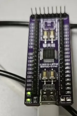

一.核心板到手,焊接与上电
我是属于刚入门的水平,大概听过相关的一些名词,能抄抄简单代码,刷知乎偶然点进来看到活动,正好学习一下.

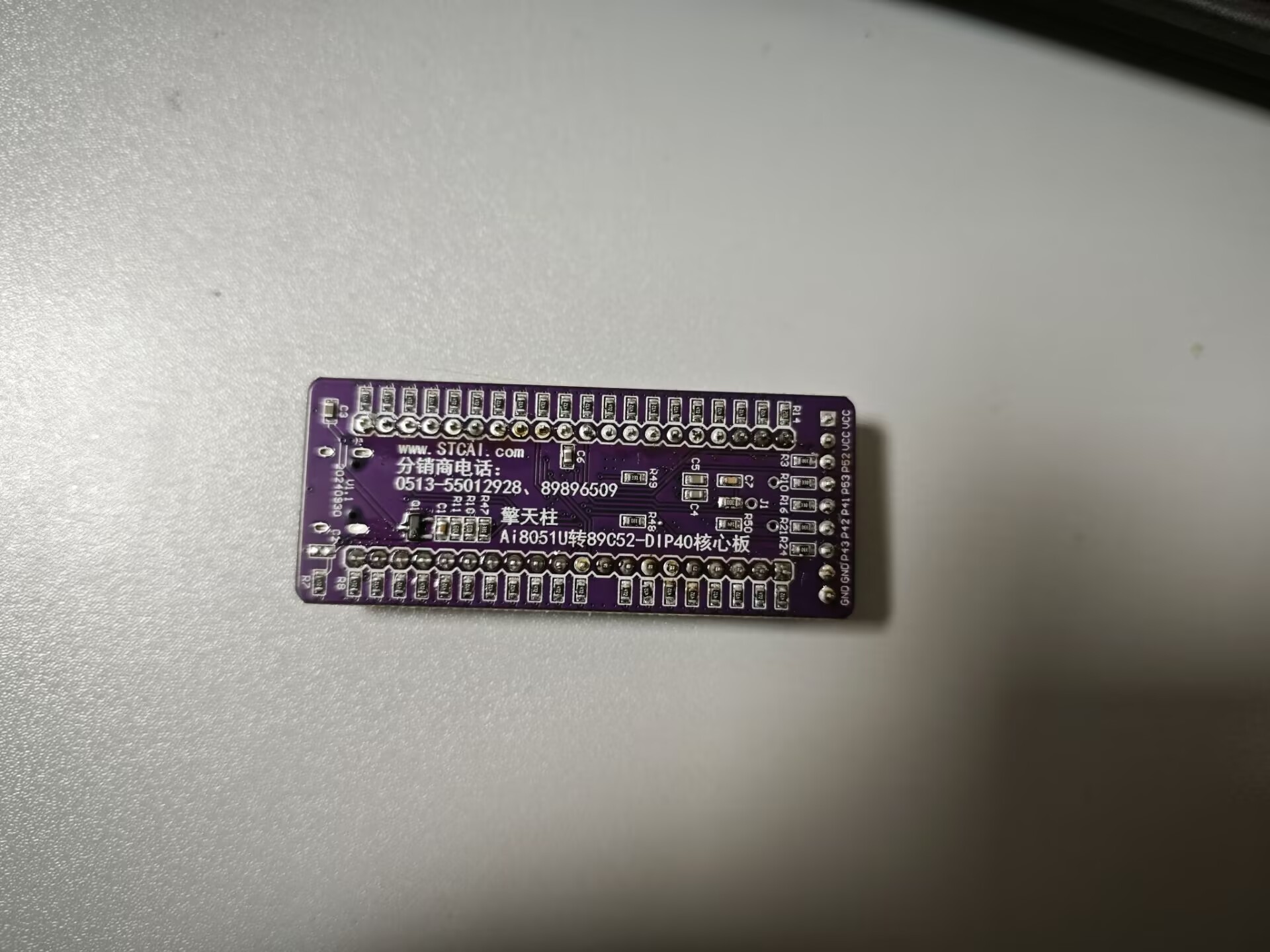

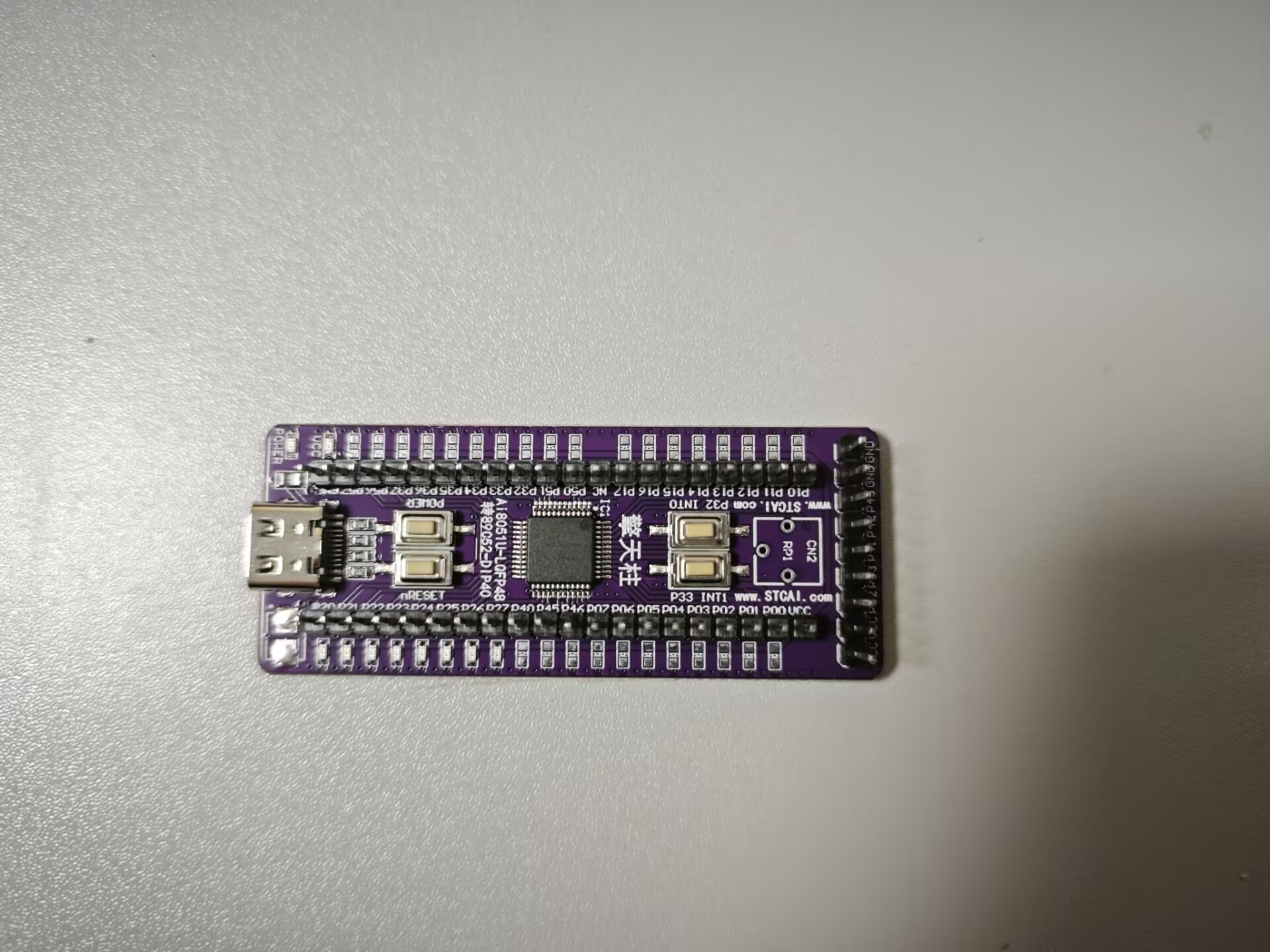

核心板周五申请的,周六就到了,还在睡懒觉顺丰就打电话过来了shui ,核心板需要自己焊接排针,今天到公司找了一下之前剩下的,正好焊的上去,排针规格是间距2.54mm,需要两个20P,一个9P,还有一个地方貌似也可以焊接,但是目前不知道是做什么的,CN2 RP1,得找找资料与说明.

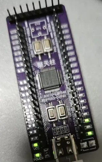

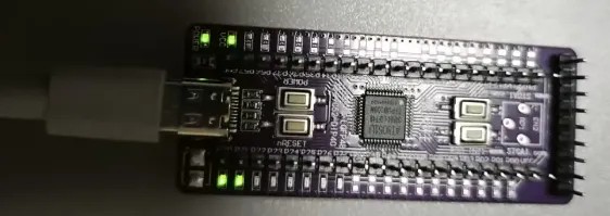

上电后看到typeC接口面左侧两处: VCC 与 POWER ,灯亮,右侧呈现流水灯
也是成功点亮了.
看了会原理图,在里面看到了这一部分,是给P46的.jumper,跳线?猜测是某种功能的选择.
还是不明白,不过至少找到了相关的,等遇到了再说.

CN2就是9P排针
RP1是100K电位器,可不焊,比较器掉电检测用
焊RP1但不使用,可断开J1

好的谢谢,学到了,后面也看见其他帖子上的这块板子这个地方焊的器件,长得很像光敏传感器的可调旋钮那部分,原来是叫电位器.

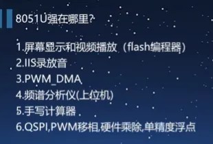

第一集: 8051U 的功能介绍
● 主要内容:介绍了8051U能够实现的功能,包括一些独特的特性。
● 亮点:
  ○ DMA操作
  ○ 手写计算器的实现
  ○ 屏幕流畅度展示

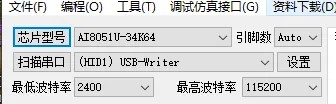

● 下载方法:
  ○ 按住P32,同时按下电源键
  ○ ISP软件显示检测到串口(如图所示)

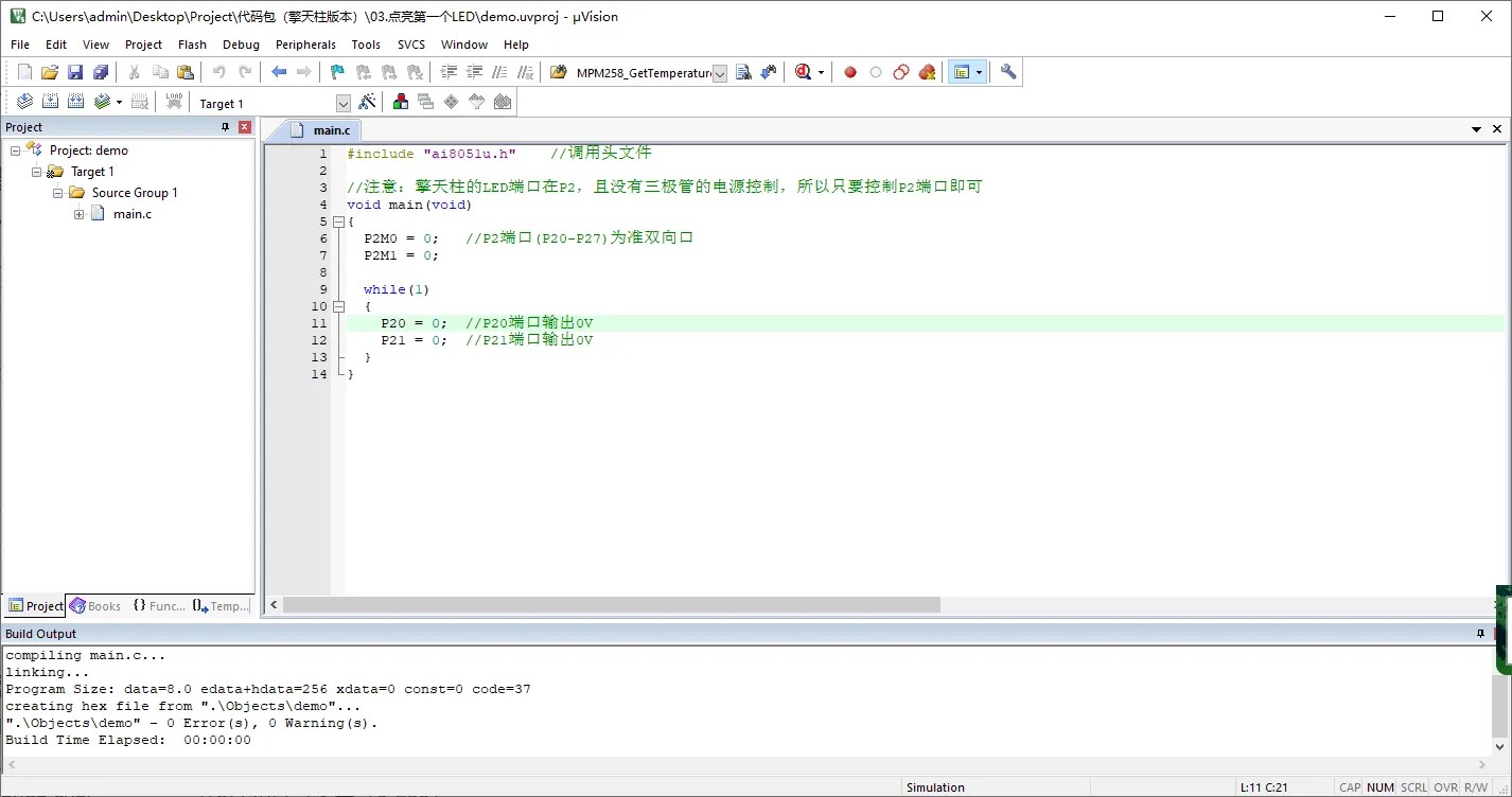

第三集: 点亮LED
● 案例代码路径及编译结果:
  ○ 编译成功显示

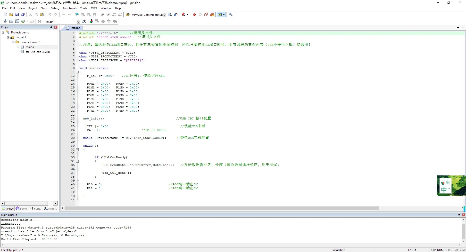

第四集: USB 不停电下载
● 案例代码路径及编译结果:[具体路径]
  ○ 编译成功显示

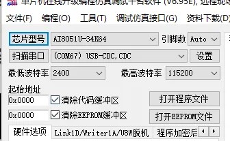

● ISP软件:
  ○ 串口变为了USB-CDCC, CDC

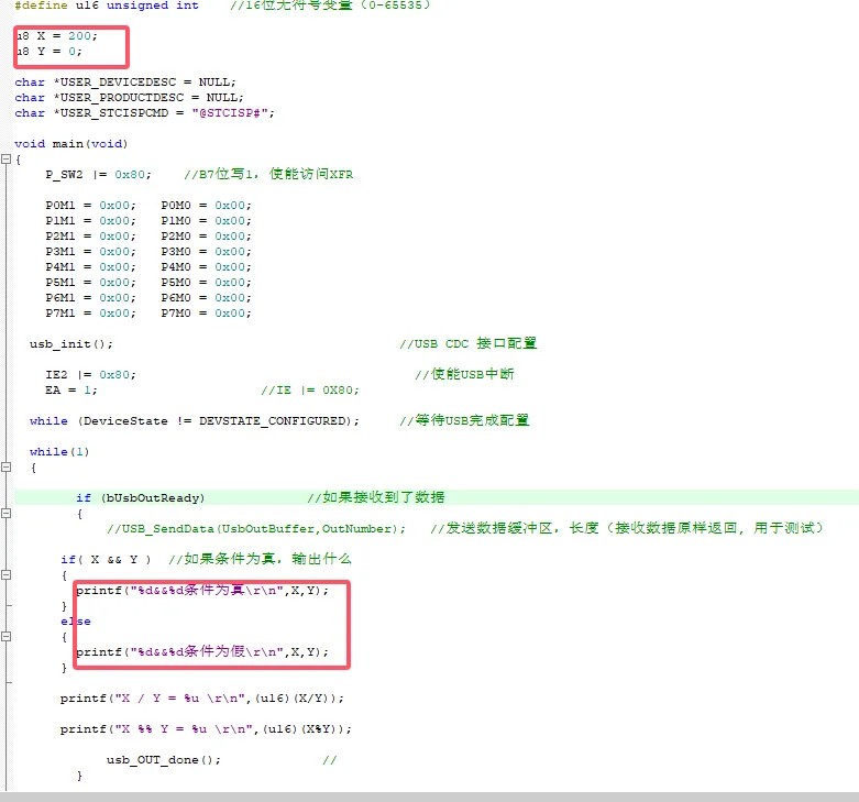

第五集: C语言基础
● 修改部分代码

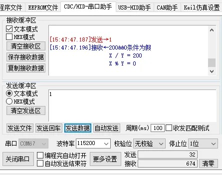

● 串口显示:

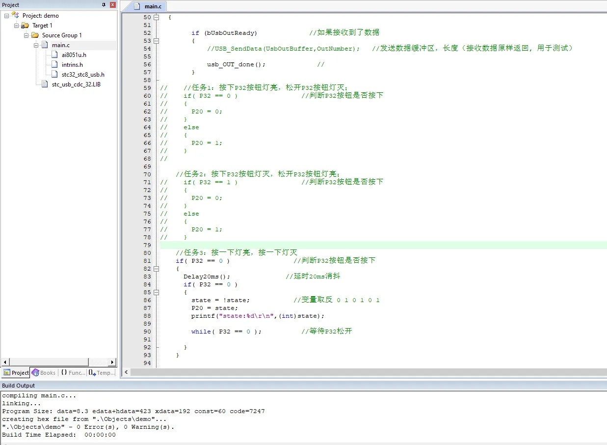

第六集: I/O输入输出
● 主要内容:
  ○ 与常见的开漏、推挽输出、上拉下拉输入多了弱上拉等概念.
● 强弱上拉的区别:
  ○ 强上拉使用较小阻值的上拉电阻,提供较大的电流,不易被外部信号覆盖。
  ○ 弱上拉使用较大阻值的上拉电阻,提供较小电流,容易被外部低阻抗源覆盖(例如按键按下时)。
● 代码编译

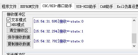

● 擎天柱开发板状态:
  ○ 按下P32后,灯亮/灭
● 串口显示:

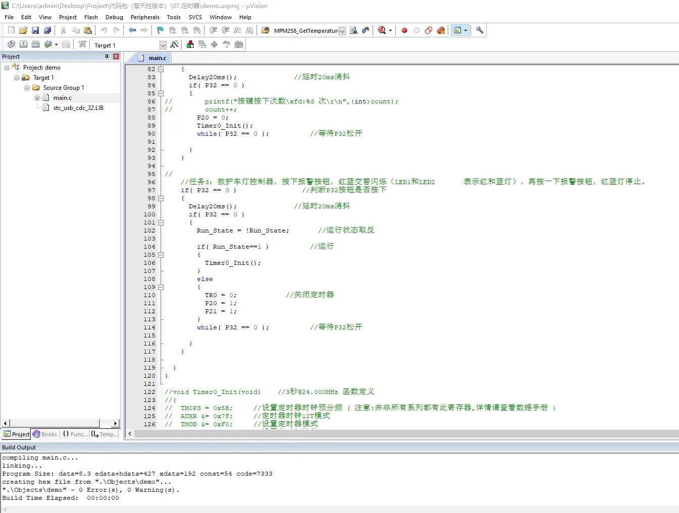

第七集: 定时器中断
● 代码编译
擎天柱开发板状态
按下P32后,P20与P21交替闪烁,实现定时器功能;再次按下则熄灭,依次循环。
