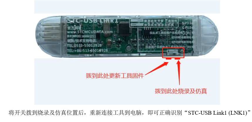

我的STC-USB Link1(LNK1)插上电脑后无法识别,按照32G的说明书里面第1043页的说明【若工具连接到电脑后,无法识别出“STC-USB Link1(LNK1)”,而一直被识别为“STC USB Writer(HID1)”,请确认工具上如图所示位置的拨动开关是否拨到“烧录及仿真”位置】,如下图示:

[url]可我用放大镜看了我的STC-USB Link1(如下图示),通过透明外壳看到的却是拨动开关里面的白色极片,根本就找不到拨柄。所以我在想我的这个是不是本身就是坏的?因为我收到货就是这样的。还请官方帮忙确认一下是不是这样,谢谢!C:\Users\zhangwenchao\Desktop

我的如下图示:

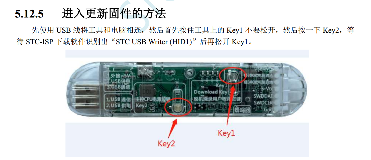

发表于 2023-3-14 16:00:12 | 显示全部楼层
文慧萱 发表于 2023-3-14 15:32
我插电脑的另外一个口上已经出来了,是我的电脑的口的问题,感谢提醒!不过我有点好奇,难道STC官方下发 ...

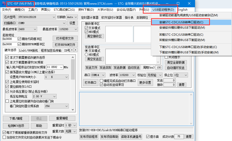

与电脑版本有关,win10不需要装驱动,win10以下的版本需要装驱动,可以按照:
1、https://www.stcaimcu.com/forum.php?mod=viewthread&tid=280  按照此贴安装驱动
2、如果下载了最新的STC-ISP下载软件V6.91M,则直接点这里安装:
目前link工具已经是STC-USB Link1D4版本,升级或者重新更新固件的时候已经不需要拨动任何开关,按照这个方式就可以:
