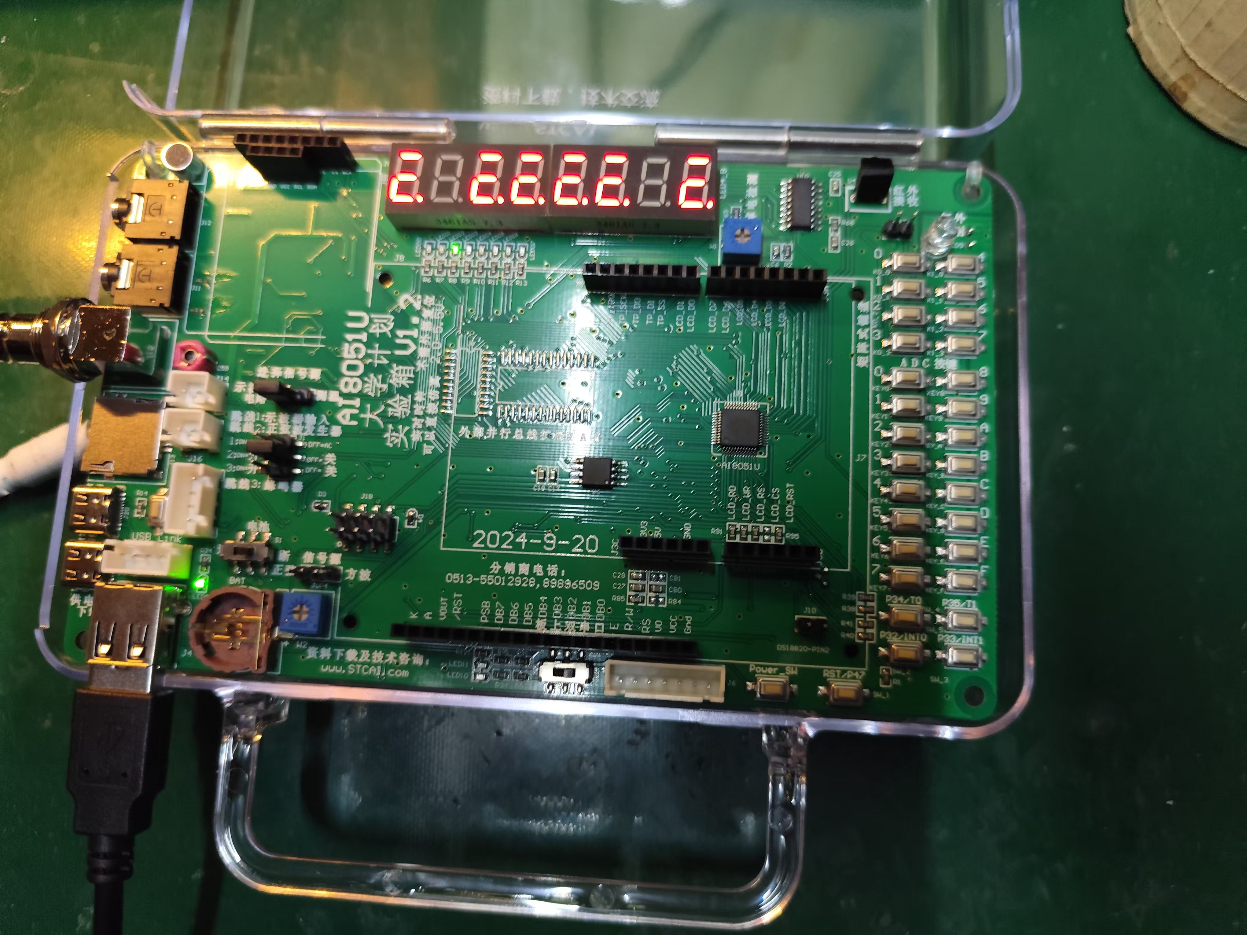

 楼主| 发表于 2025-1-9 20:11:28 | 显示全部楼层
今天收到了实验箱,感谢STC,刚刚才把环境搭建完成

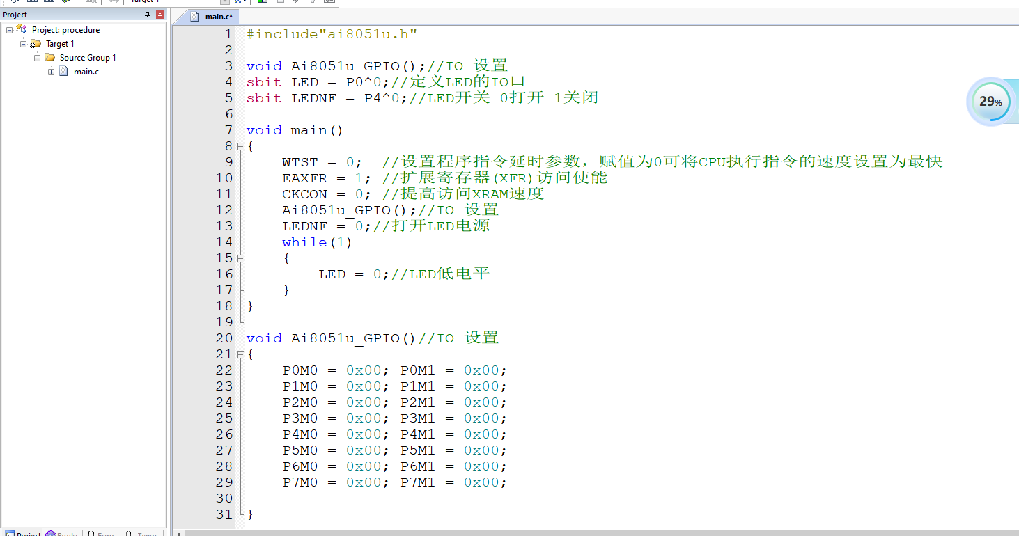

 楼主| 发表于 2025-1-9 20:43:44 | 显示全部楼层
点亮第一颗LED灯

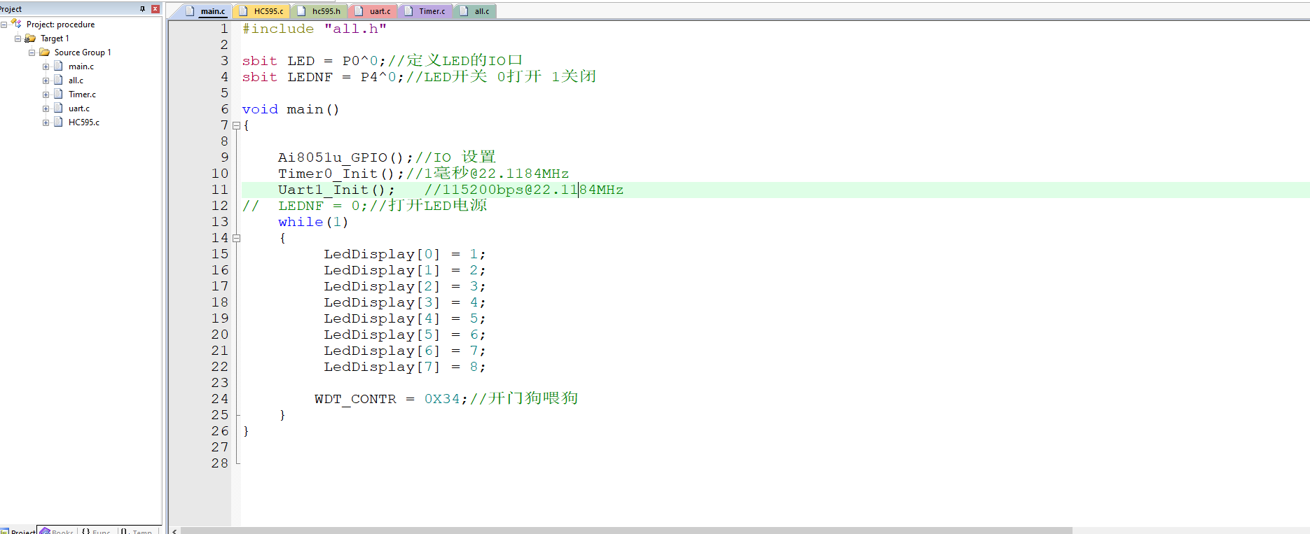

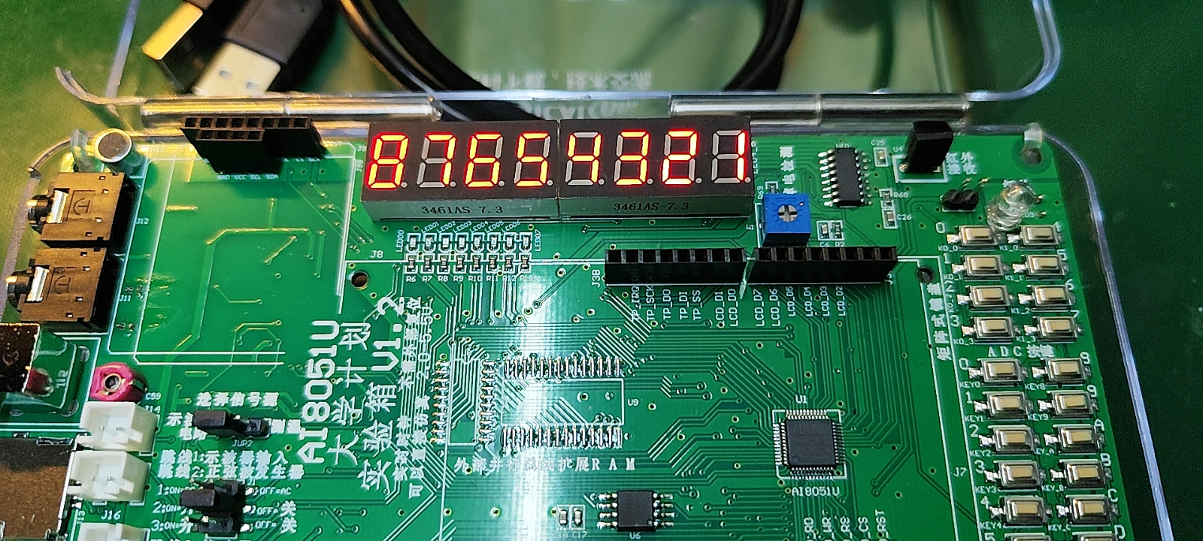

 楼主| 发表于 2025-1-12 14:45:17 | 显示全部楼层
第九课,数码管
#include "hc595.h"
函  数        :void HC595_Write(unsigned char dat)
参  数        :
返回值        :
描  述        :
备  注  HC595写数据
        unsigned char temp = 0X80;
        HC595_SCK = 0;
        HC595_SCK = 0;
        for(temp = 0X80;temp != 0;temp >>= 1)
                if(dat & temp)
                        HC595_SER = 1;
                else
                        HC595_SER = 0;
                HC595_SCK = 0;
                HC595_SCK = 1;
函  数        :unsigned char Display_8_we[]
参  数        :
返回值        :
描  述        :8位共阴级数码管位选
unsigned char Display_8_we[]={~0x80,~0x40,~0x20,~0x10,~0x08,~0x04,~0x02,~0x01};
函  数        :unsigned char Display_8_du[]
参  数        :
返回值        :
描  述        :8位共阳级数码管段选
unsigned char Display_8_du[]={
                0x3F,  //"0"
                0x06,  //"1"
                0x5B,  //"2"
                0x4F,  //"3"
                0x66,  //"4"
                0x6D,  //"5"
                0x7D,  //"6"
                0x07,  //"7"
                0x7F,  //"8"
                0x6F,  //"9"
                0x77,  //"A"
                0x7C,  //"B"
                0x39,  //"C"
                0x5E,  //"D"
                0x79,  //"E"
                0x71,  //"F"
                0x76,  //"H"
                0x38,  //"L"
                0x37,  //"n"
                0x3E,  //"u"
                0x73,  //"P"
                0x5C,  //"o"
                0x40,  //"-"
                0x00,  //熄灭
                0x00  //自定义
函  数        :unsigned char LedDisplay[]
参  数        :
返回值        :
描  述        :数码管显示缓存
unsigned char LedDisplay[] = {0,1,2,3,4,5,6,7};
函  数        :void HC595_Drive(unsigned char we,unsigned char du)
参  数        :unsigned char we 数码管位选  unsigned char du 数码管段选
返回值        :
描  述        :
74HC595是从高位开始传输
        HC595_Write(du);
        HC595_Write(we);
//上升沿 数据从移位寄存器 转移至储存寄存器  这里要看OE的引脚 如果是低电平就输出了 如果不是后面则要加上OE = 0;
                HC595_RCK = 0;
                HC595_RCK = 1;
函  数        :void Display_Show()
参  数        :
返回值        :
描  述        :数码管显示函数
void Display_Show()
        static unsigned char i = 0;
//        HC595_Drive(0X00,0Xff);//消隐 共阳极数码管 段:0 位:1 是关闭
        //分别依次扫描8位8段数码管显示  &0X7F是显示小数点
        switch(i)
                case 0:HC595_Drive(Display_8_we[i],Display_8_du[LedDisplay[0]]);  break;
                case 1:HC595_Drive(Display_8_we[i],Display_8_du[LedDisplay[1]]); break;
                case 2:HC595_Drive(Display_8_we[i],Display_8_du[LedDisplay[2]]); break;
                case 3:HC595_Drive(Display_8_we[i],Display_8_du[LedDisplay[3]]);  break;
                case 4:HC595_Drive(Display_8_we[i],Display_8_du[LedDisplay[4]]);  break;
                case 5:HC595_Drive(Display_8_we[i],Display_8_du[LedDisplay[5]]);  break;
                case 6:HC595_Drive(Display_8_we[i],Display_8_du[LedDisplay[6]]); break;
                case 7:HC595_Drive(Display_8_we[i],Display_8_du[LedDisplay[7]]); break;
                default:break;
        i++;
        if(i > 7)
                i = 0;
20
111
111

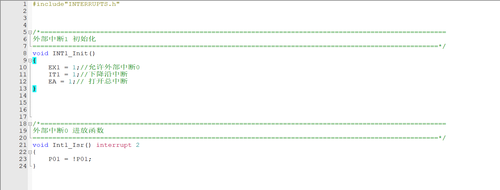

 楼主| 发表于 2025-2-8 13:15:10 | 显示全部楼层
外部中断
