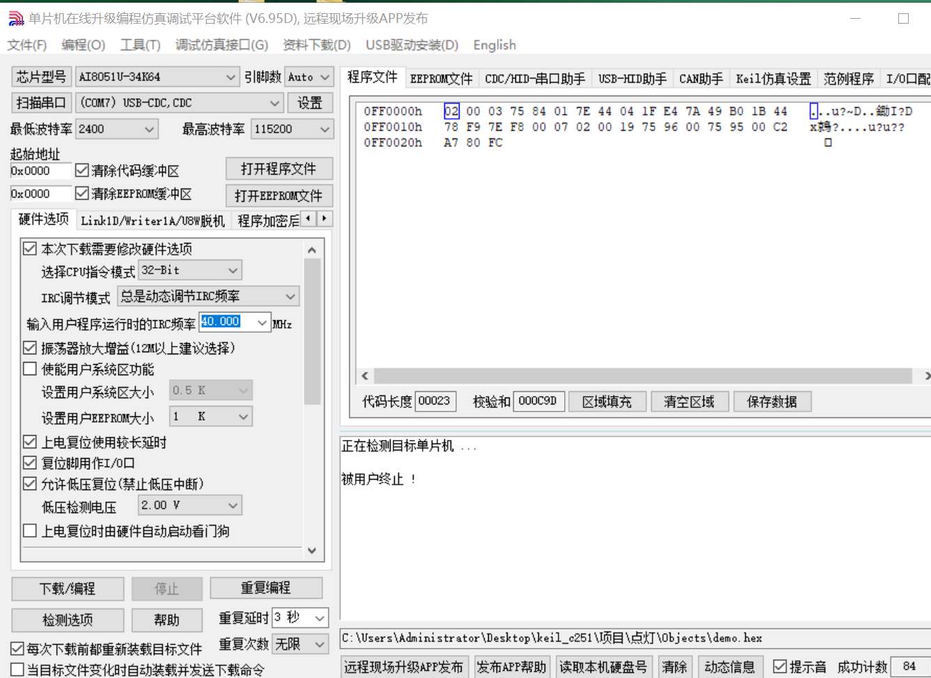

AI-32位8051 发表于 2025-1-7 11:48
您提供下ISP软件此处设置截图
他有可能没选到Usb-CDC

发表于 2025-1-7 22:20:45 来自手机 | 显示全部楼层
millxhcx 发表于 2025-1-7 13:01
他有可能没选到Usb-CDC
你说的是这个USBCDC么
