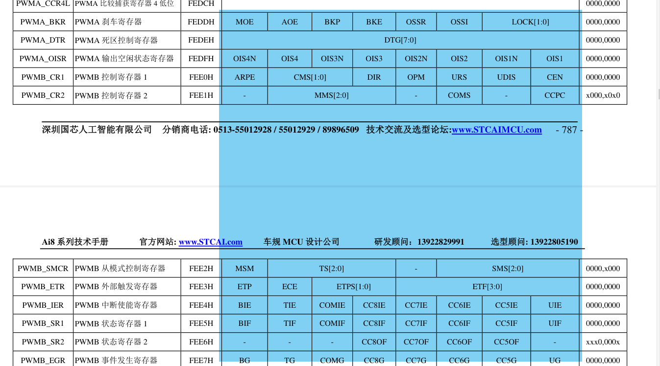

如果可能的话,头文件能否再详细一些?把每个位寄存器的名字都列出来

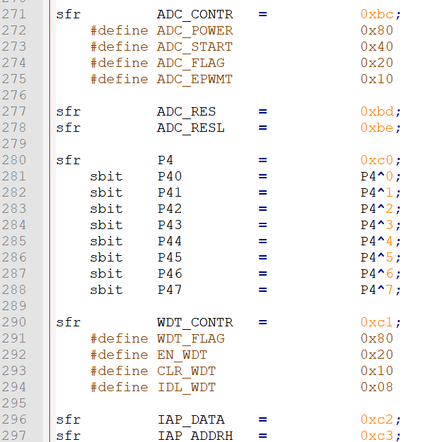

如果可以的话,能否将这些位的对应的hex值全部列在头文件里?
例如SFR空间里的这些寄存器已经列出了每个位的hex值

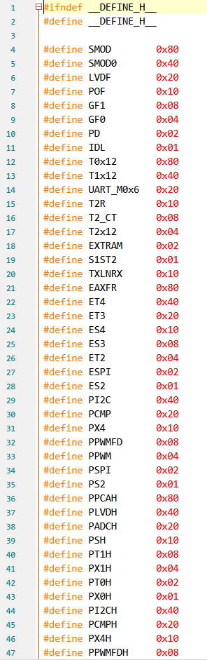

我自己搞了个define.h

发表于 2025-1-6 13:14:28 | 显示全部楼层
Debu*** 发表于 2025-1-6 13:10
我自己搞了个define.h
怎么搞的呀,这么多寄存器
