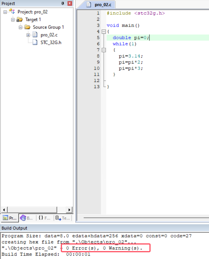

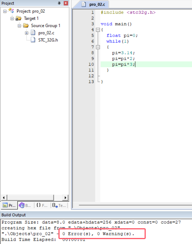

【求助,float类型变量无法计算】
本程序的目的是观察浮点数是如何在寄存器中保存的
源代码如下:
`#include <stc32g.h>
void main()
float pi=0;
while(1)
pi=3.14;
pi=pi*2;
pi=pi*3;
编译无错误,debug无法执行pi=3.14及后面语句,float换成double也不行,打断点,断点是黑色感叹号,无法执行,不知道怎么回事

代码无实际有效操作,被优化掉了。
要么将优化等级设为0级,要么写点有用的操作。

被优化掉了
浮点数在内存中应按IEEE-754标准
