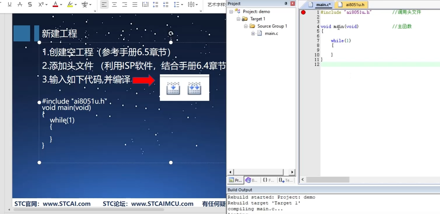

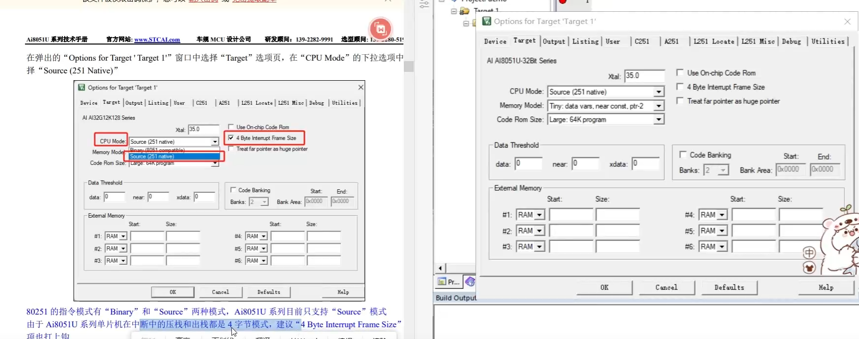

新建

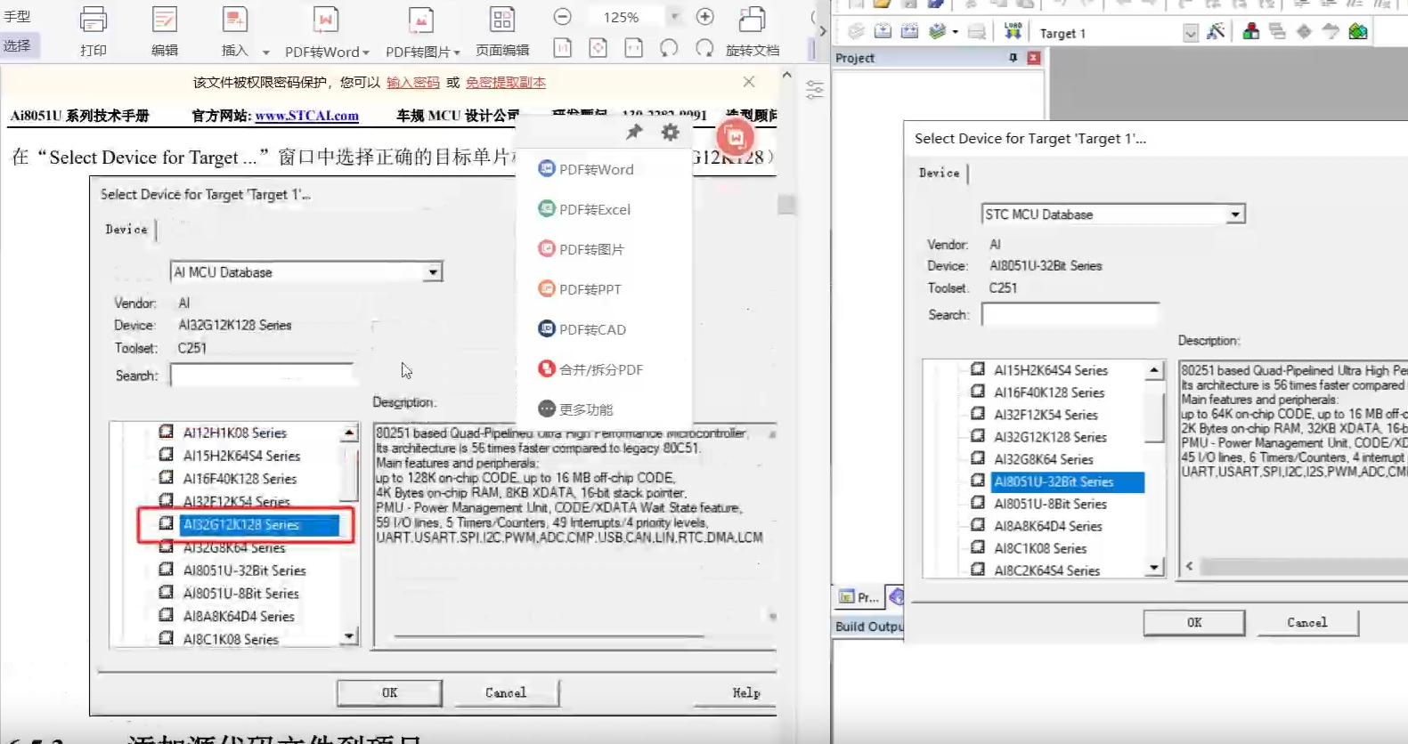

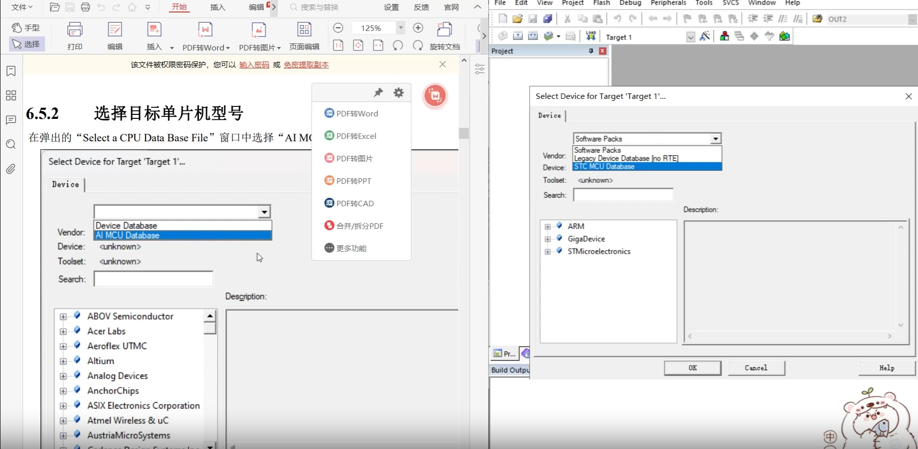

选择单片 机:
软件设置:

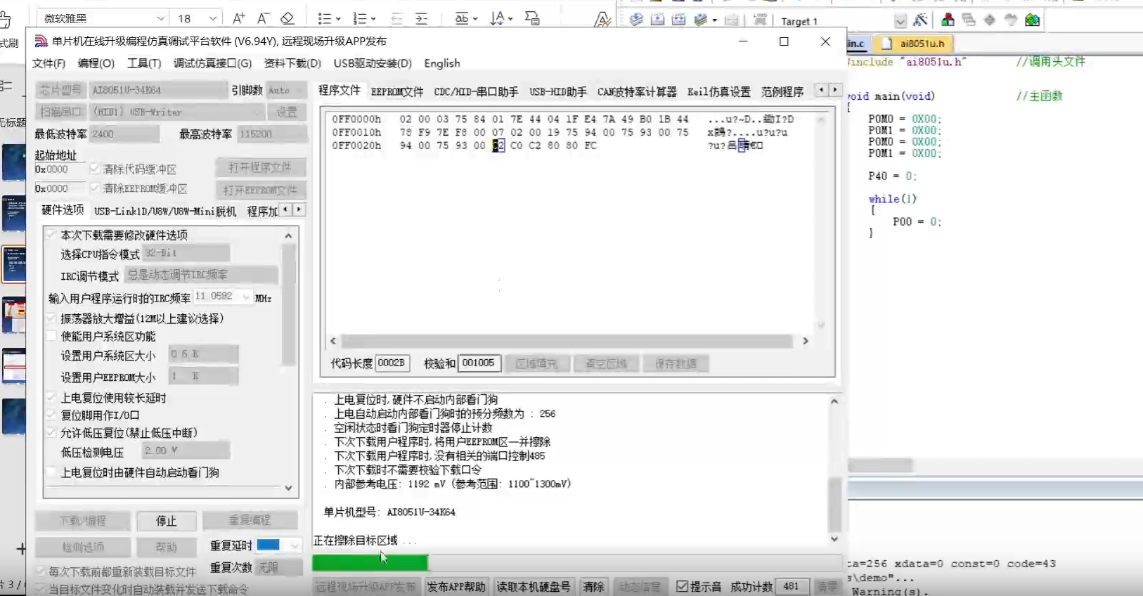

学习空文件的使用与代码编写:

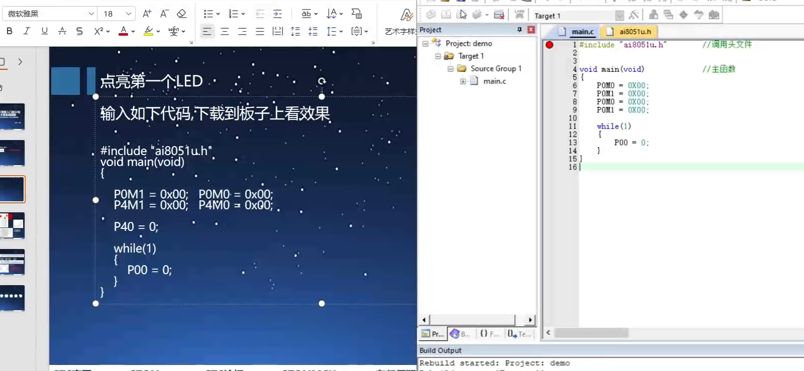

学习点亮LED灯:

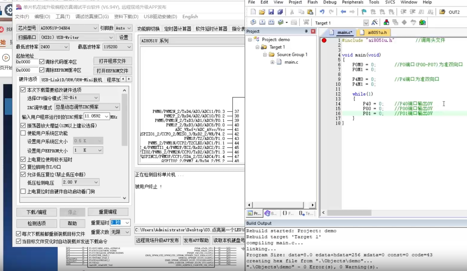

下载程序到开发板中:

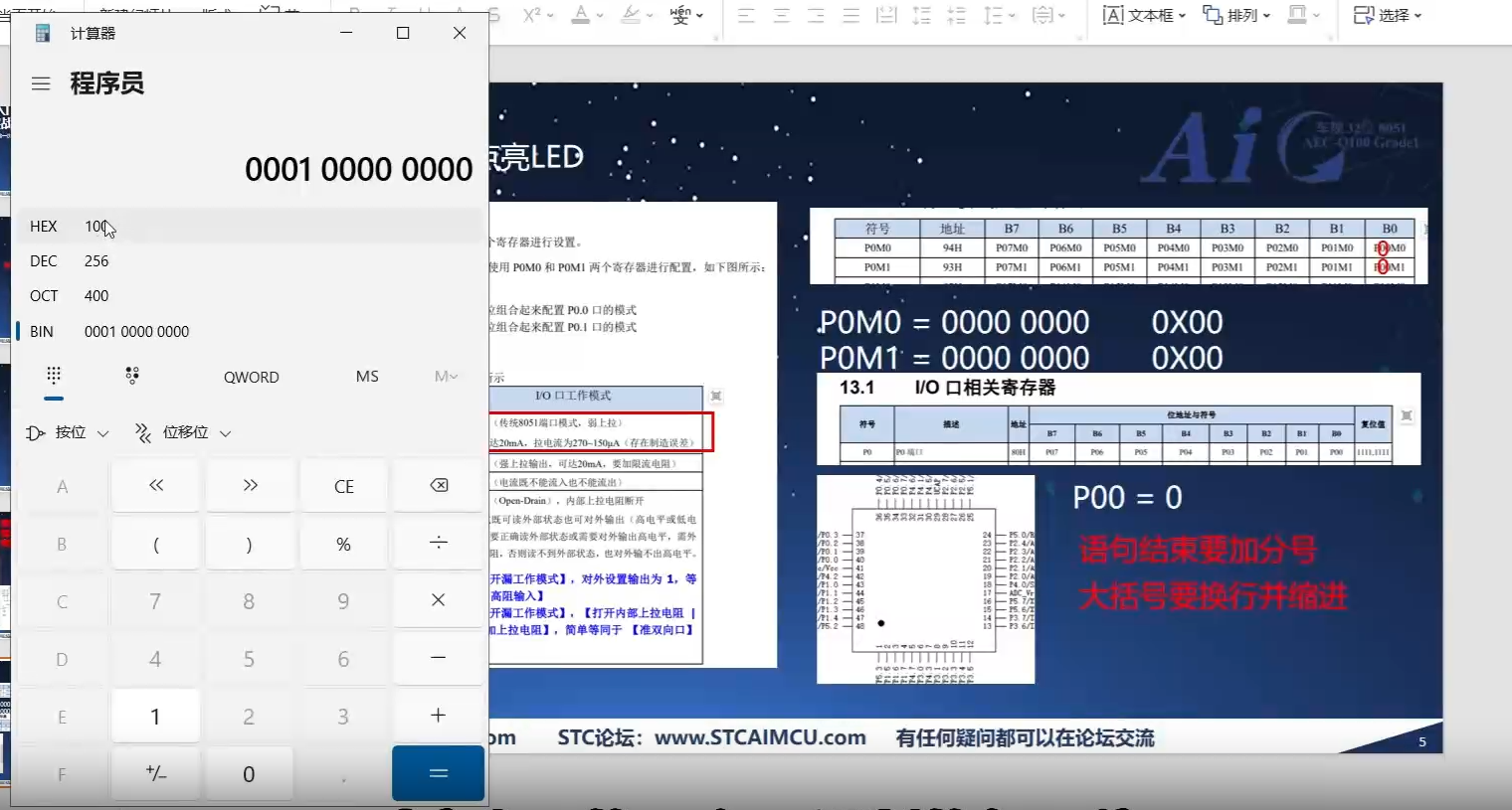

进制的讲解,16进制来控制高低:
点亮P40的LED,具体来说是数码管:
