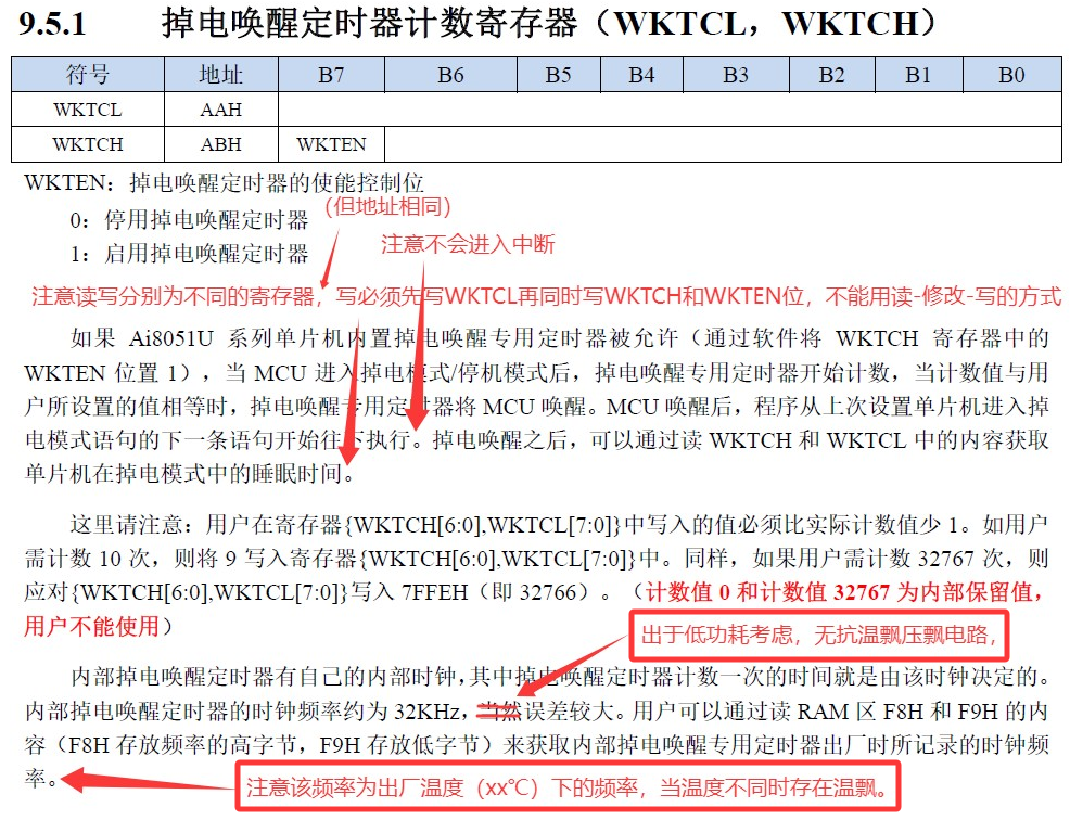

测了一下掉电唤醒定时器一秒,误差0.0几毫秒 ... 可能和电池电压,温度等等都有很大的关系
工作电流1.几ua
找了个蓝牙耳机上面拆下来的电池供电.应该能用好几年
拿来做了个半小时提醒活动小玩意

可能你的现场环境更接近官方的测试环境,,
7378
14037
发表于 2025-1-5 10:40:00 | 显示全部楼层
注意该32K时钟误差可能较大

确实是误差比较大.
我已经来来调整了好多遍
本来精准了
结果上电池一试
半小时能差一分多钟
RTC使用外部32768Hz晶振  详情 回复 发表于 2025-1-6 13:41
想要精确就用外部晶体RTC唤醒,内部低配RC振荡器做不到低温漂高精度,无论哪家的MCU都一样,别的只会比这更差。  详情 回复 发表于 2025-1-5 11:47

想要精准,只能用RTC加32768晶振对吗?
是的,RTC加32768晶振要比内部RC准的多,但是仍然有一定温漂,如果需要进一步精准的话,还需要配合温度补偿措施。  详情 回复 发表于 2025-1-5 11:59
