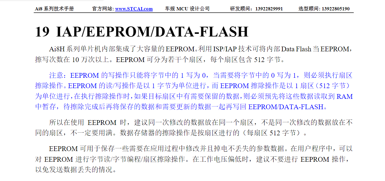

对于Flash的写入操作,只能将1写成0 ,,,你在写入之前 就把读取到是0xFFFF的地址都写成了0,,那之后再怎么写入也肯定都是零了。。
  • 打卡总天数:669
  • 最近打卡:2026-05-08 09:50:55
2969
6722
6722
发表于 2025-1-4 17:31:21 | 显示全部楼层
手册中再相关章节一上来的位置就写了相关的机制。。。

发表于 2025-1-4 20:10:03 | 显示全部楼层
void IapErase(int addr)
    IAP_CONTR = 0x80;                           //使能IAP
    IAP_TPS = 12;                               //设置等待参数12MHz
    IAP_CMD = 3;                                //设置IAP擦除命令
    IAP_ADDRL = addr;                           //设置IAP低地址
    IAP_ADDRH = addr >> 8;                      //设置IAP高地址
    IAP_TRIG = 0x5a;                            //写触发命令(0x5a)
    IAP_TRIG = 0xa5;                            //写触发命令(0xa5)
    _nop_();                                    //
    IapIdle();                                  //关闭IAP功能
我用的是例程里面的这个擦除函数,能对0000和0001地址进行擦除吗?
前面没怎么用过IAP操作
  • 打卡总天数:669
2969
6722
6722
发表于 2025-1-4 20:15:13 | 显示全部楼层
看一遍手册.....手册里描述的很清楚了。
