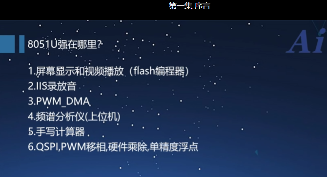

AI8051U学习心得体会了解8051U的强大功能
Ai8051U-LQFP48,RMB2.3,  比普通 M0/M3,比 32F103C8T6 强太多的地方:
1,Ai8051U有TFPU@120MHz, 算力比他强, uS级硬件三角函数/浮点运算器;
2,Ai8051U的抗干扰比他强;
3,  Ai8051U的内部复位是专业级的复位电路,彻底省外部复位;
4,  Ai8051U的内部时钟完全满足串口通信要求,4组串口;
5,Ai8051U-LQFP48有 QSPI, i8080/M6800-TFT 接口,32F103C8T6没有;
6,  Ai8051U的PWM支持硬件移相@120MHz,DMA 支持 外设直接到外设P2P
7,Ai8051U是 34K SRAM,64K Flash
8,Ai8051U是 自带硬件USB, 1个芯片就能直接USB连接电脑仿真/下载,全球唯一
     ===这个开发生态,全球最强

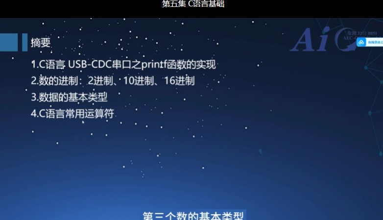

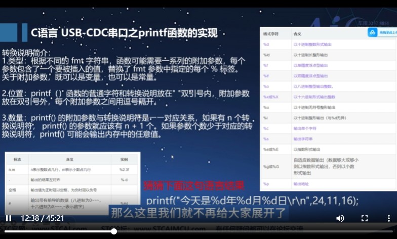

第五课打卡,C语言基础,温故而知新,再回顾一下。信息打印这个功能很实用,可以在调试中打印有用的信息,提高调试效率,不过打印格式%d,%bd.还有些其它的字节长度不是太熟悉,还需要加强。

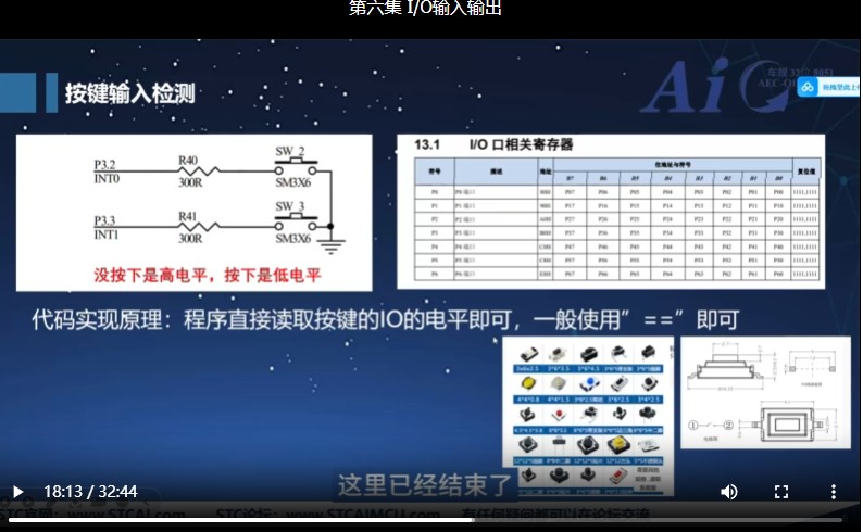

第六课打卡。GPIO输入输出,信号输入输出的IO口配置,按键输入需消抖处理

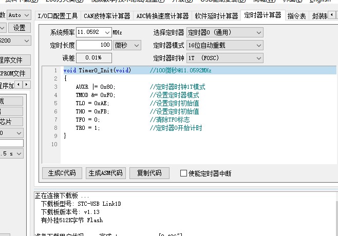

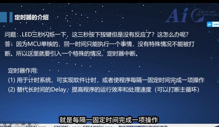

第七集,定时器中断,这个在程序中相当重要,有效利中好中断做好程序运行节拍,能有效提高程序利用率,SPI有专门的定时器计算器,使用时直接输入需要的中断时间和主频,会直接给出代码,复制代码可以直接使用。
