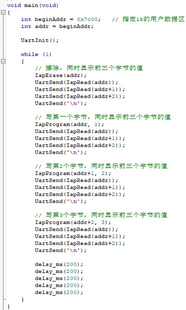

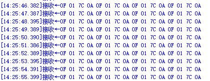

环境:
      单片机: ai8h2k32u
      频率:   24mhz

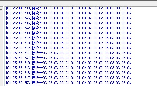

现象: 写数据时, 最后一次写的一个字节值会把全部扇区的值覆盖。
问题发现: 下单不久的这个芯片, 原来用stc8h1k28的项目读写eeprom没有问题, 但移植到这个芯片后,发现写数据区后,每个数据都变成最后一个写的数据了,很怪异。折腾一番,一直没有发现代码有明显的bug.  最后采用了最小代码法,用串口输出,发现的确是这种现象。
发上来求助大佬们
上代码和运行结果图:

发表于 2025-1-4 10:33:52 | 显示全部楼层
只是一个简化了的测试程序
这个输出理论上是: FF FF FF 0A  01 FF FF 0A 01 02 FF 0A 01 02 03 0A

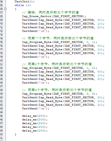

  1. void Iap_Idle(void)
  2. {
  3.         IAP_CONTR&=~IAPEN;
  4.         IAP_CMD=IAP_IDL;
  5.         IAP_TRIG=0x00;
  6.         IAP_ADDRH=0x80;
  7.         IAP_ADDRL=0x00;
  8. }
  1. unsigned char Iap_Read_Byte(unsigned char sector,unsigned int addr)
  2. {
  3.         return *(CBYTE+IAP_OFFSET+sector*0x0200+addr);
  4. }
  1. void Iap_Program_Byte(unsigned char sector,unsigned int addr,unsigned char dat)
  2. {
  3.         unsigned int add;
  4.         add=sector*0x0200+addr;
  5.         IAP_CONTR|=IAPEN;
  6.         IAP_TPS=IAP_TPS_;
  7.         IAP_CMD=IAP_WRITE;
  8.         IAP_ADDRL=add;
  9.         IAP_ADDRH=add>>8;
  10.         IAP_DATA=dat;
  11.         IAP_TRIG=0x5A;
  12.         IAP_TRIG=0xA5;
  13.         _nop_();
  14.         Iap_Idle();
  15. }
  1. void Iap_Erase_Sector(unsigned char sector)
  2. {
  4.         add=sector*0x0200;
  7.         IAP_CMD=IAP_ERASE;
  8.         IAP_ADDRL=add;
  10.         IAP_TRIG=0x5A;
  11.         IAP_TRIG=0xA5;
  12.         _nop_();
  13.         Iap_Idle();
  14. }

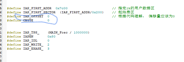

测试了代码,结果不是预想的。以下是我根据代码定义的一些值, 看有没有问题
注: CBYTE和IAP_OFFSET看会不会定义有问题? 地址初始值直接用扇区来转化了,所以这个offset我设定为0
这个打印的结果图
这是测试打印代码:
CBYTE是libc ABSACC.H中的定义,#include 即可 IAP_OFFSET是MOVC读的基地址,就是code区的大小 所以应为 #define IAP_OFFSET 0x8000  详情 回复 发表于 2025-1-5 10:25

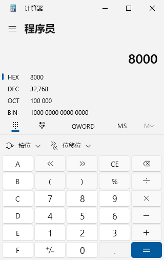

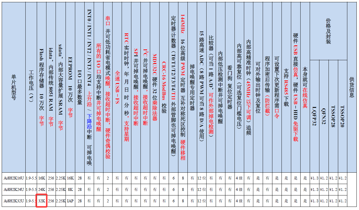

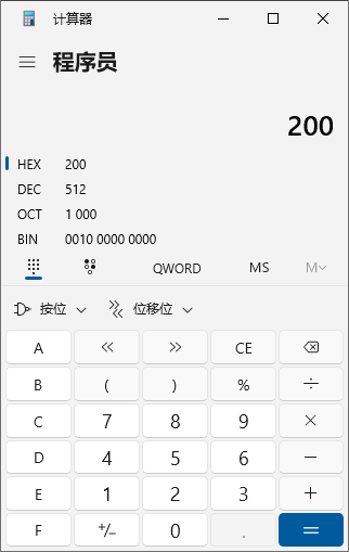

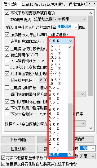

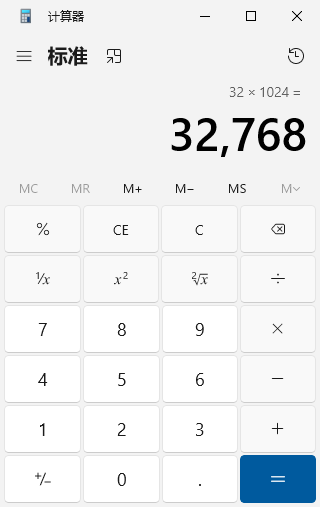

发表于 2025-1-5 10:25:20 | 显示全部楼层
CBYTE是libc ABSACC.H中的定义,是一个指针,不是数值0,#include <absacc.h>即可
该型号为IAP,EEPROM大小可自定义
最大为0x8000
IAP_OFFSET=0x8000-用户设置的EEPROM大小x
所以应为
#define IAP_OFFSET (0x8000-x)
假设只使用1个扇区
就是
#define IAP_OFFSET (0x8000-0x0200)
