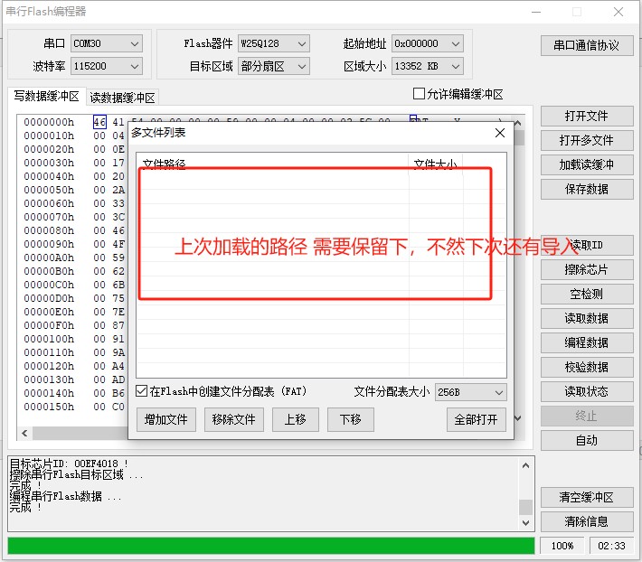

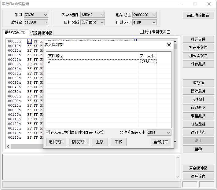

另外这个多文件 选择多了 会加载不到
另外,多条下载哪个需求,可以探讨下吗。

发表于 2025-1-6 10:42:27 | 显示全部楼层
请问您打开多文件会出问题时,打开的时多少个文件?
软件目前并没有额外分配的缓冲区,系统默认缓冲区是260字节
只要路径不是很长,可同时打开十个左右的文件
后续软件会增加缓冲区,以支持打开更多的文件
另外,您之前也提过很多次的多条下载,
感觉和软件的文件菜单中最近的文件列表功能类似,所以没有增加支持多条下载的功能
多条下载需要增加注册表开销,影响软件启动速度
好的,感谢解答, 增加缓存区的时候,记得要下次点开,还保留这些路径 补充下,多条下载 不要同时下,只是缓存个路径,真正运行下载的就一条,这样描述,是不是更清楚点,这样就能把很多程序 缓存上,不然每次要  详情 回复 发表于 2025-1-6 20:14

 楼主| 发表于 2025-1-6 20:14:55 | 显示全部楼层
软件目前并没有额外分配的缓冲区,系统默认缓冲区是260 ...
好的,感谢解答,
但是一张一张打开就没事,我缓存了150K*90张 差不多15M  就是播放悟空的视频
补充下,多条下载 不要同时下,只是缓存个路径,真正运行下载的就一条,这样描述,是不是更清楚点,这样就能把很多程序 缓存上,不然每次要选,可以让软件效率更高

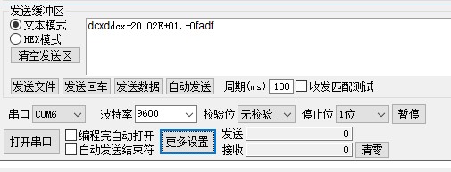

发表于 2025-1-16 11:34:30 | 显示全部楼层
串口调试时,输入的字体怎么不一样了呢,看起好不习惯啊
