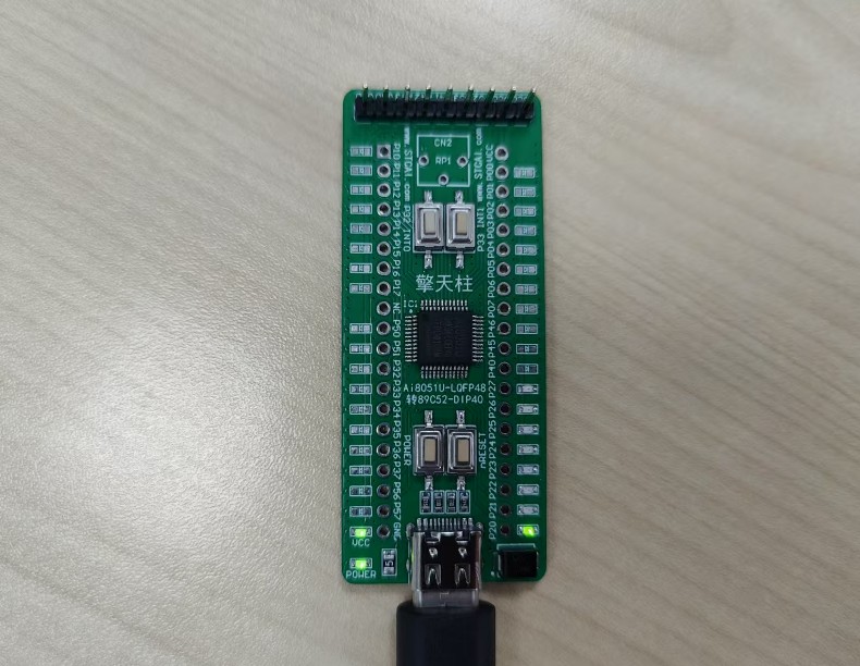

第三集:擎天柱点亮一个LED灯,测试通过:
#include "ai8051u.h"                //调用头文件
//擎天柱的LED端口在P2,且没有三极管的电源控制,所以只要控制P2端口即可
void main(void)
        P2M0 = 0;                //P2端口(P20-P27)为准双向口
        P2M1 = 0;
        while(1)
        P20 = 0;                //P20端口输出0V

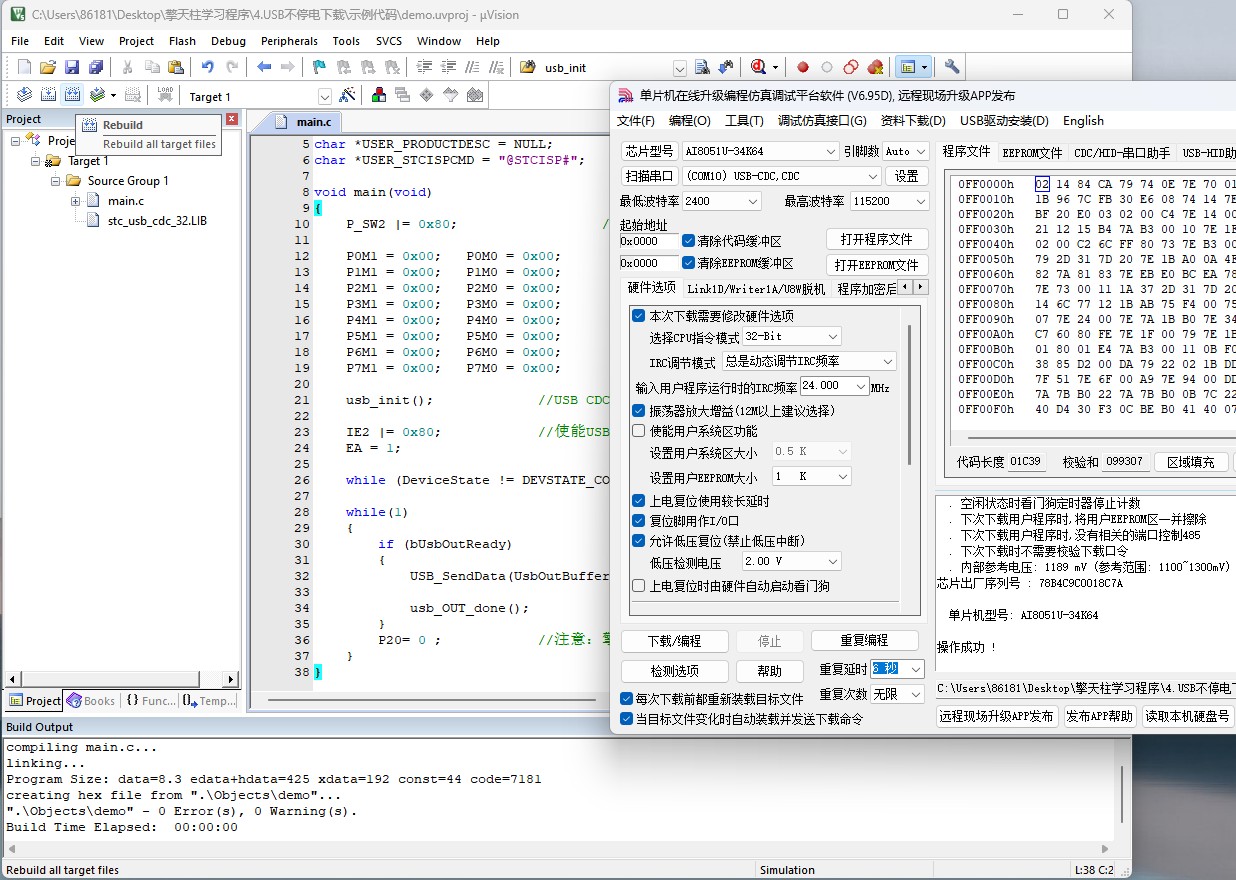

第四集 擎天柱USB不停电下载,测试通过:
#include "stc32_stc8_usb.h"                //调用头文件
char *USER_DEVICEDESC = NULL;
void main(void)
        P_SW2 |= 0x80;                                        //B7位写1,使能访问XFR
        P0M1 = 0x00;   P0M0 = 0x00;
        P1M1 = 0x00;   P1M0 = 0x00;
        P2M1 = 0x00;   P2M0 = 0x00;
        P3M1 = 0x00;   P3M0 = 0x00;
        P4M1 = 0x00;   P4M0 = 0x00;
        P5M1 = 0x00;   P5M0 = 0x00;
        P6M1 = 0x00;   P6M0 = 0x00;
        P7M1 = 0x00;   P7M0 = 0x00;
        usb_init();                                //USB CDC 接口配置
        IE2 |= 0x80;                        //使能USB中断
        EA = 1;
        while (DeviceState != DEVSTATE_CONFIGURED);     //等待USB完成配置
        while(1)
                if (bUsbOutReady)
                   USB_SendData(UsbOutBuffer,OutNumber);   //发送数据缓冲区,长度(接收数据原样返回, 用于测试)
                   usb_OUT_done();
                P20= 0 ;                        //注意:擎天柱的LED端口在P2,P20端口输出0V

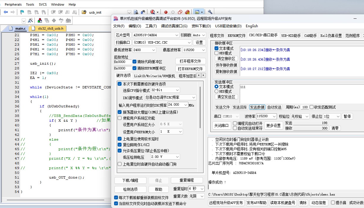

第五集 C语言基础,测试通过:
#define u8  unsigned char                //8位无符号变量(0~255)
#define        u16 unsigned int                //16位无符号变量(0~65535)
u8 X = 200;
u8 Y = 10;
void main(void)
       usb_init();
       EA = 1;
        while(1)
                if (bUsbOutReady)                                                  //如果接收到数据
            //USB_SendData(UsbOutBuffer,OutNumber);               //发送数据缓冲区,长度(接收数据原样返回, 用于测试)
                        if( X && Y )                //如果条件为真,输出什么
                                printf("条件为真\r\n");
                        usb_OUT_done();

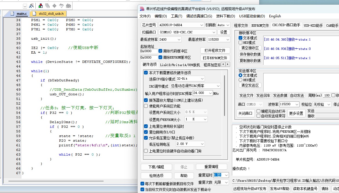

第六集 IO输入输出,测试通过:
#include "intrins.h"                                //调用头文件
u8 state = 0;                                                        //初始状态
void Delay20ms(void)        //@24.000MHz
        unsigned long edata i;
        _nop_();
        _nop_();
        i = 119998UL;
        while (i) i--;
void main(void)
    WTST = 0;                  //设置程序指令延时参数,赋值为0可将CPU执行指令的速度设置为最快
    EAXFR = 1;                 //扩展寄存器(XFR)访问使能
    CKCON = 0;                 //提高访问XRAM速度
    usb_init();
        EA = 1;
        while(1)
                        usb_OUT_done();
                //任务3:按一下灯亮,按一下灯灭;
                if( P32 == 0 )                                //判断P32按钮是否按下
                        Delay20ms();                       //延时20ms消抖
                        if ( P32 == 0 )
                                   state = !state;                //变量取反0 1 0 1 0 1
                                   P20 = state;
                                   printf("state:%d\r\n",(int)state);
                                while( P32 == 0 );         //等待P32松开
