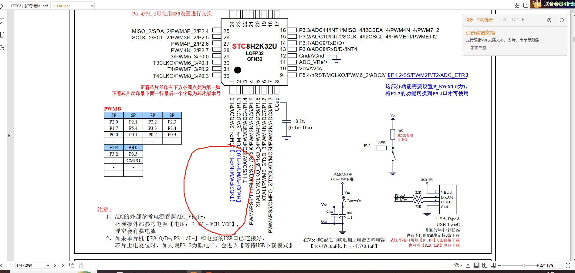

8h32u 串口2  p1.0和p1.1两个引脚 蓝色部分是什么意思,管角图和引脚说明不一致,以哪个为准
管脚图 P1.0 发送,P1.1接收
管脚图 P1.0 发送,P1.1接收
引脚说明 p1.0接收,p1.1发送
引脚说明 p1.0接收,p1.1发送

看到后面20脚的管角图了,上面写着P1.0和P1.1可交换,

你好,咨询一个问题,这款芯片Ucap 的并联电容必须要有吗,不用usb功能
不用USB不需要接UCAP  详情 回复 发表于 2025-1-3 10:31
不用USB不需要接UCAP

发表于 2025-1-3 13:30:17 | 显示全部楼层
用USB就得接

发表于 2025-1-3 13:36:54 | 显示全部楼层
必须接
据说VCC=3.3V,可以直接接VCC
VCC=5V,必须接
