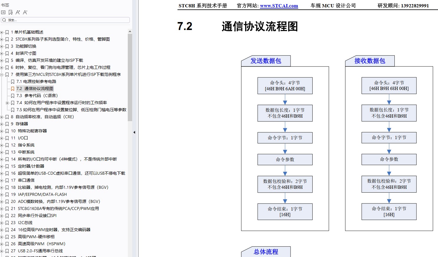

通的,串口交互应答是没问题的,就是烧录部分卡住了
我的意思是让你用9600波特率先调通烧录
最高=最低=透传模块=9600

下载要求偶校验,以太网转串口的设备必须支持偶校验才行

擦,这么看我要换方案了,有没有什么比较成熟的类似的解决方案?

用户自定义ISP
https://www.stcai.com/zxsj
