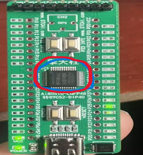

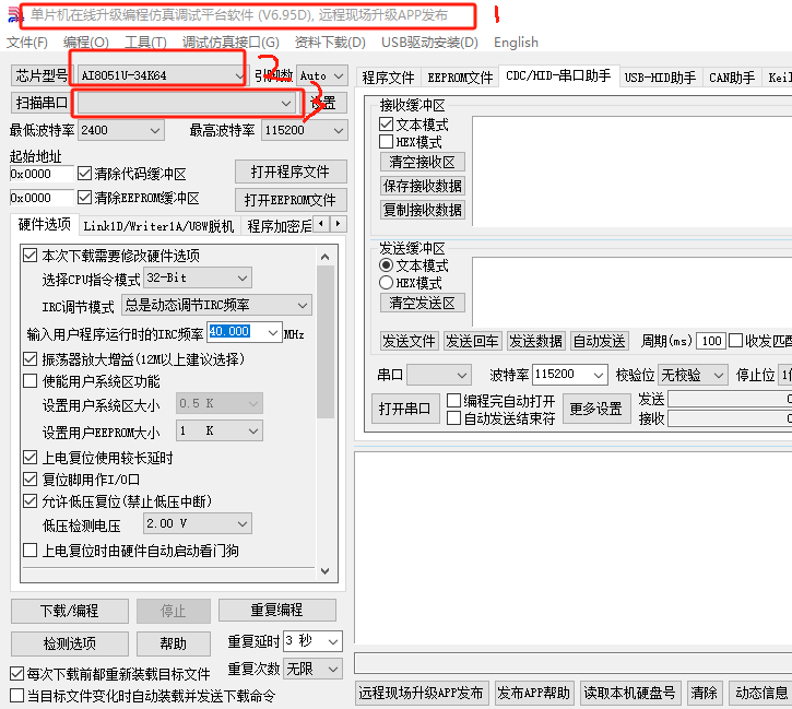

  • 首先根据芯片型号选择擎天柱的芯片,擎天柱芯片型号在开发版中间的小黑方框上如图擎天柱的芯片为AI8051U-34K64
  • 再选择端口,端口一般是自动选择的不需要手动。但是我的怎么会没有呢?我纠结了一会,问了问佘经理和狗哥,有两个方案,第一就是插上STC官方的烧录器就正常了,第二是在插上擎天柱前按住P32按钮然后再插上端口才能正常。

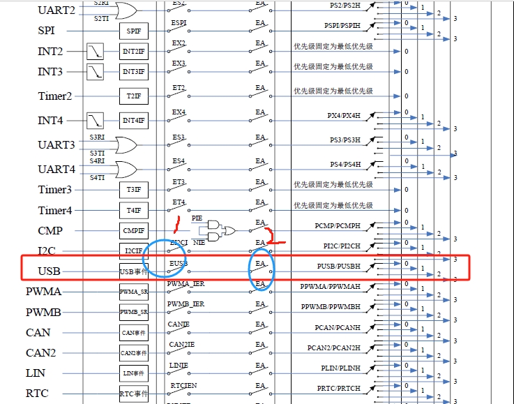

  • 在了解USB不停电下载前首先要了解一下8051U的USB中断的应用原理,详见下图:
如果想让USB中断工作首选要关闭EUSB然后再打开EA(总中断开关)才能正常工作。首先我们现在代码中增加EUSB = 1(关闭EUSB中断开关)然后EA = 0 (关闭总中断开关)。
  • 解决的USB中断优先问题,我们再解决中断是放到程序中强制执行还是等程序运行结束后执行,这里就用到了查询命令(查询命令是运行结束后执行)或者是中断命令(插入是强制中断)。所以我们需要把stc_usb_cdc_32.LIB库文件给放进来,用stc_usb_cdc_32.LIB还需要用到stc32_stc8_usb.h头文件,两个文件一起放到文件中。
  • 好了基本算设置好了,我们还需要用USB之前最好把USB给初始化,这里给代码添加一句usb_init();

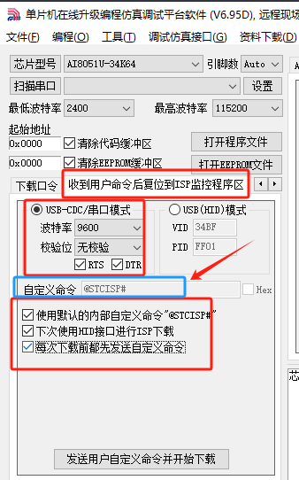

  • 最后重点来了,不想每次下载都按按钮需要对芯片的寄存器中添加一句口令,让ISP识别到,例如口令:天龙盖地虎,回令:小鸡炖蘑菇。哈哈没这么简单!ISP已经给我预设值了口令@STCISP#,如图:
所以我们先打开寄存器把口令@STCISP#输入进去。根据8051U技术手册4.1.2章(第205页)打开需要用P-SW2寄存器的EAXFR后输入口令@STCISP#。具体详见下面代码:

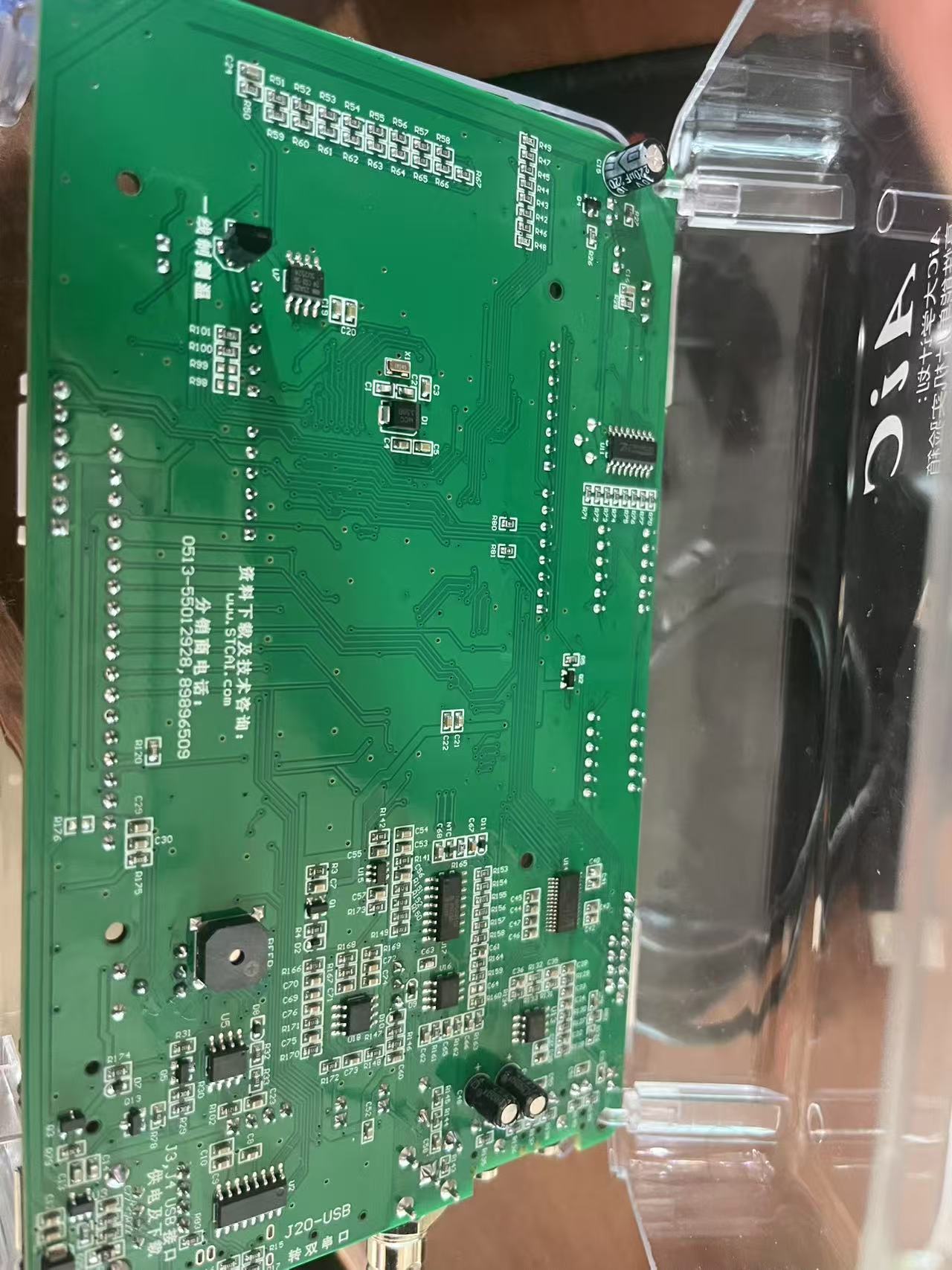

发表于 2025-1-13 10:52:17 | 显示全部楼层
更新到第七集了——实验箱到了

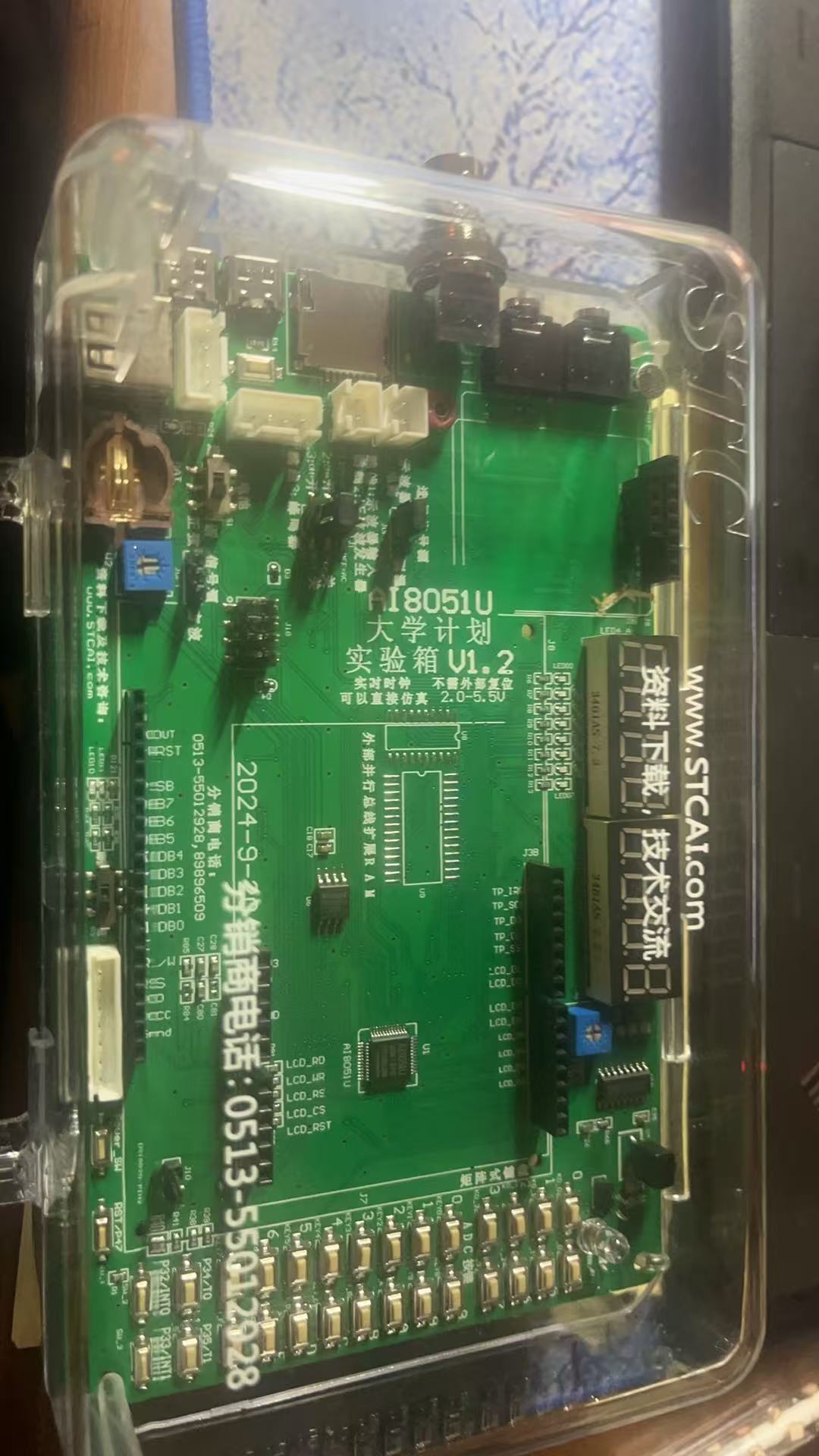

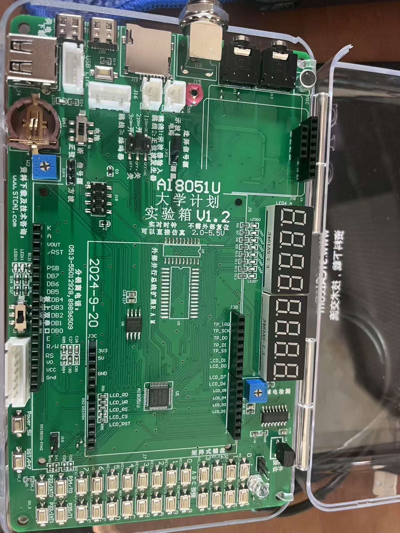

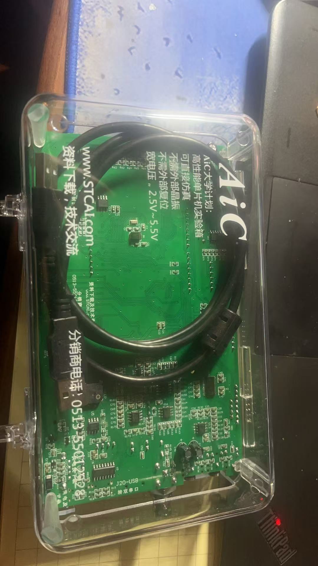

学习到了第七集了马上要学习数码管了,但是擎天柱不具备数码管,所以就向SCT厂家佘经理申请了试验箱,厂家很爽快的帮我申请了,在此感谢佘经理,仅两天就收到实验箱的还是顺丰快递,为STC的服务点赞。贴出收到的实验箱。
