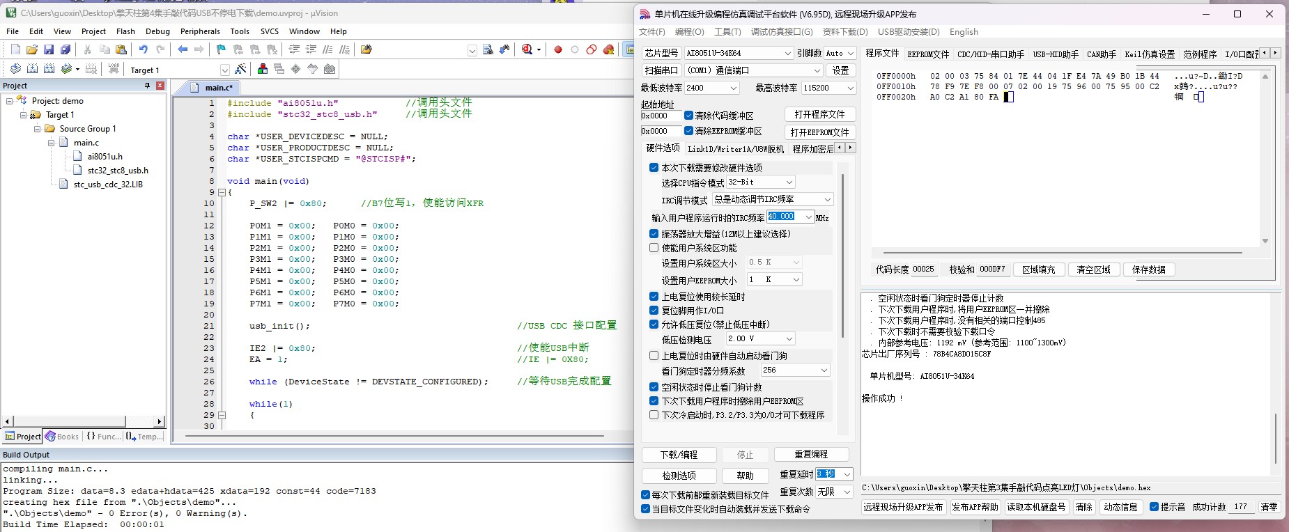

擎天柱学习记录,第3集:点亮LED灯
#include "ai8051u.h"                //调用头文件
//注意:擎天柱的LED端口在P2,且没有三极管的电源控制,所以只要控制P2端口即可
void main(void)
        P2M0 = 0;                //P2端口(P20-P27)为准双向口
        P2M1 = 0;
        while(1)
                P20 = 0;        //P20端口输出0V
                P21 = 0;        //P21端口输出0V

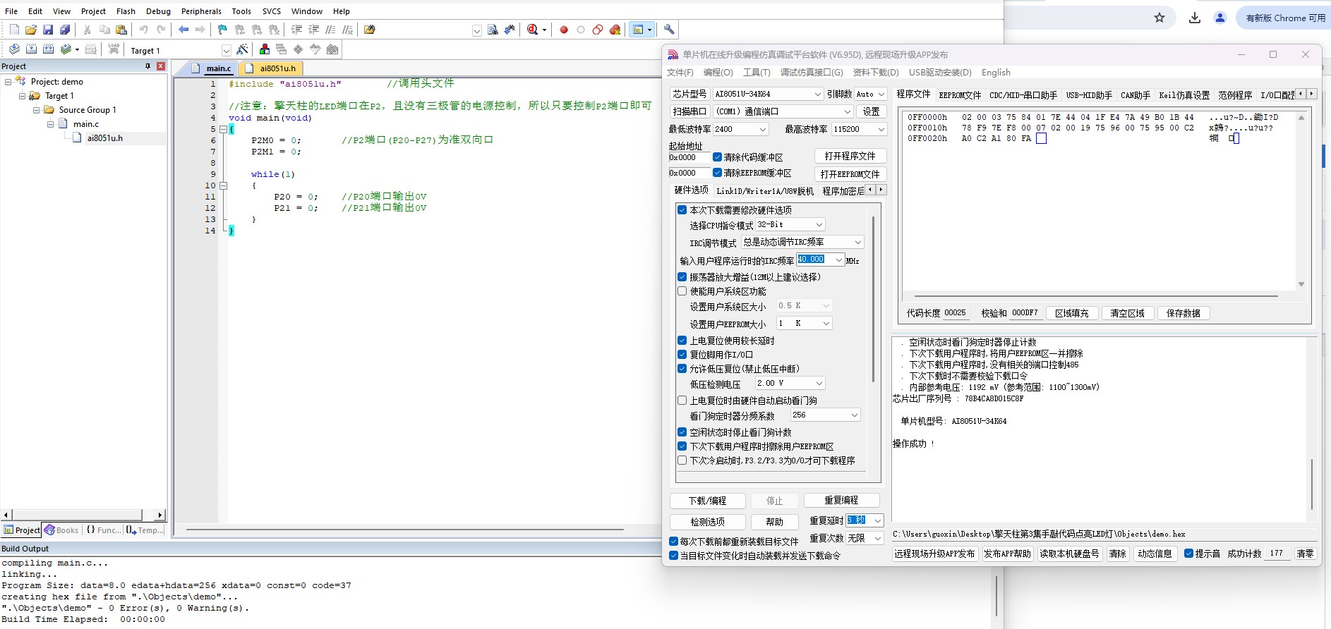

擎天柱学习记录,第4集:USB不停电下载
程序如下:
#include "stc32_stc8_usb.h"                //调用头文件
char *USER_DEVICEDESC = NULL;
void main(void)
    P_SW2 |= 0x80;                //B7位写1,使能访问XFR
    P0M1 = 0x00;   P0M0 = 0x00;
    P1M1 = 0x00;   P1M0 = 0x00;
    P2M1 = 0x00;   P2M0 = 0x00;
    P3M1 = 0x00;   P3M0 = 0x00;
    P4M1 = 0x00;   P4M0 = 0x00;
    P5M1 = 0x00;   P5M0 = 0x00;
    P6M1 = 0x00;   P6M0 = 0x00;
    P7M1 = 0x00;   P7M0 = 0x00;
        usb_init();                                     //USB CDC 接口配置
    IE2 |= 0x80;                                    //使能USB中断
    EA = 1;                                                                                        //IE |= 0X80;
        while (DeviceState != DEVSTATE_CONFIGURED);     //等待USB完成配置
        while(1)
        if (bUsbOutReady)
            USB_SendData(UsbOutBuffer,OutNumber);   //发送数据缓冲区,长度(接收数据原样返回, 用于测试)
            usb_OUT_done();
                P20 = 0;                                        //P00端口输出0V
                P22 = 0;                                        //P02端口输出0V

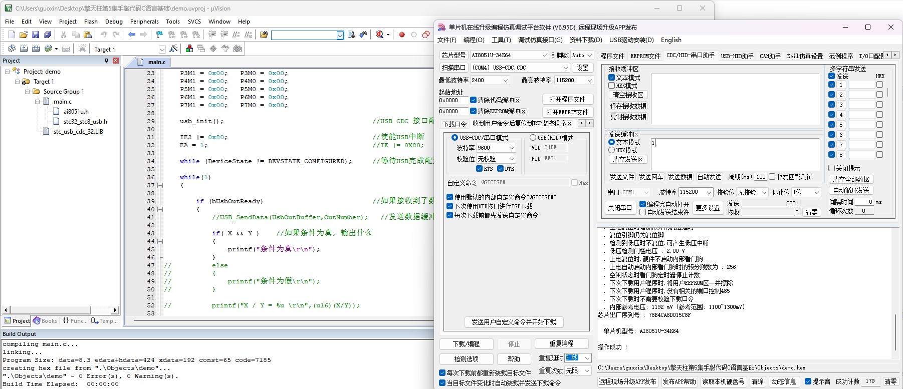

擎天柱学习记录,第5集:C语言基础
程序如下:
#define u8  unsigned char                //8位无符号变量(0-255)
#define u16 unsigned int                //16位无符号变量(0-65535)
u8 X = 200;
u8 Y = 10;
void main(void)
        while(1)
        if (bUsbOutReady)                                                        //如果接收到了数据
            //USB_SendData(UsbOutBuffer,OutNumber);   //发送数据缓冲区,长度(接收数据原样返回, 用于测试)
                        if( X && Y )        //如果条件为真,输出什么
                                printf("条件为真\r\n");
//                        else
//                                printf("条件为假\r\n");
//                        printf("X / Y = %u \r\n",(u16)(X/Y));
//                        printf("X %% Y = %u \r\n",(u16)(X%Y));
            usb_OUT_done();                                                        //
