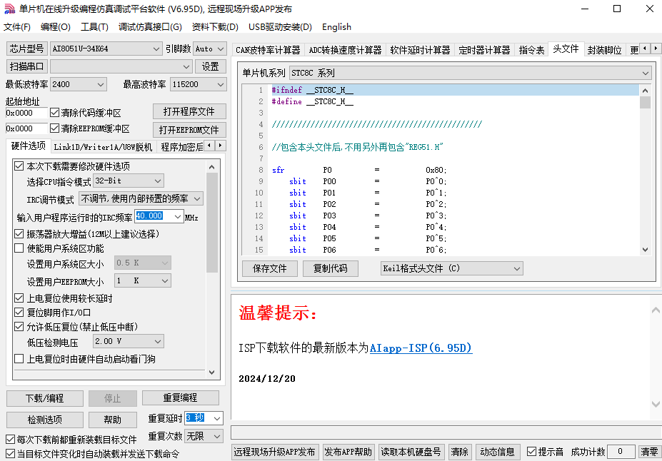

发表于 2025-1-2 11:14:35 | 显示全部楼层
去官方那个软件里面有头文件的,复制一份过去看看

3078
7172
7172
发表于 2025-1-2 11:20:33 | 显示全部楼层
不过我发现就算使用最新的ISP软件新添加一次头文件里,还是没有相关的寄存器的定义,,,可能需要官方的人来解释一下了0.0
865
25122
发表于 2025-1-3 08:40:58 | 显示全部楼层
遗漏声明了,后续补上
3078
7172
7172
