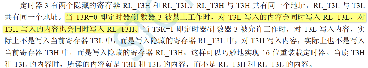

WH*** 发表于 2025-1-2 15:11
请教一下,我想改用定时器T3、T4【此处作为计数器来使用,16位自动重载模式】来对外部脉冲进行计数,计数 ...
正确,而且要清零TH/TL前要记得先停止定时器
虽然此处标黄的地方也说了停止工作时,但是没有明确说明还要切换为定时器模式,所以我认为这是官方手册的不详尽之处,很容易让人搞不明白,有点让人猜的感觉。
