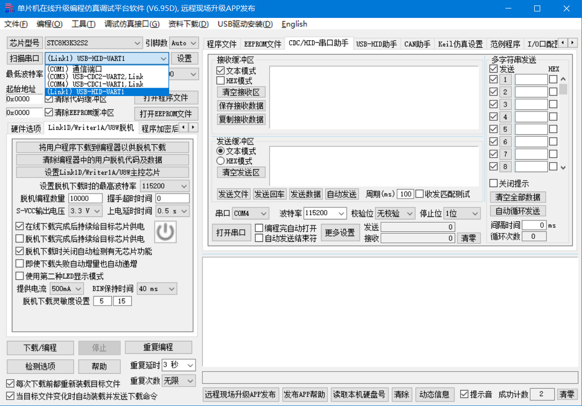

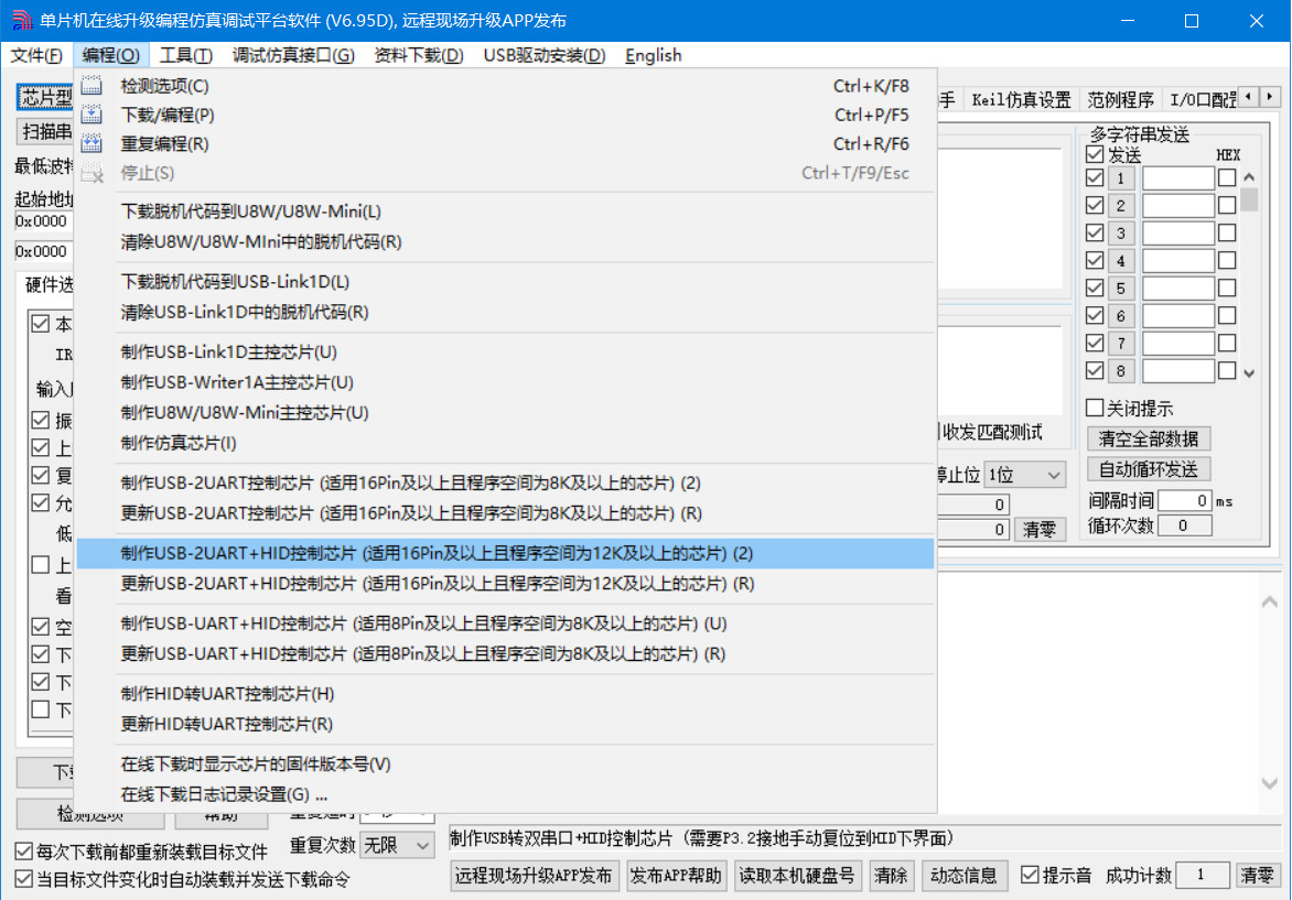

参照楼下老哥的方法,按按K1再按K2松K2再松K1,STC-ISP-v6.95D里面识别出来USB-HID之后,
硬件选项里面选择“Link1D/Writer/U8W脱机”点击“设置Link1D/Writer/U8W主控芯片”重新制作,
然后等待烧写完成就OK了:
晚上拿出之前测试好的板子(上面插着AHT20温湿度模块都没动),想测试一下外部中断的程序,

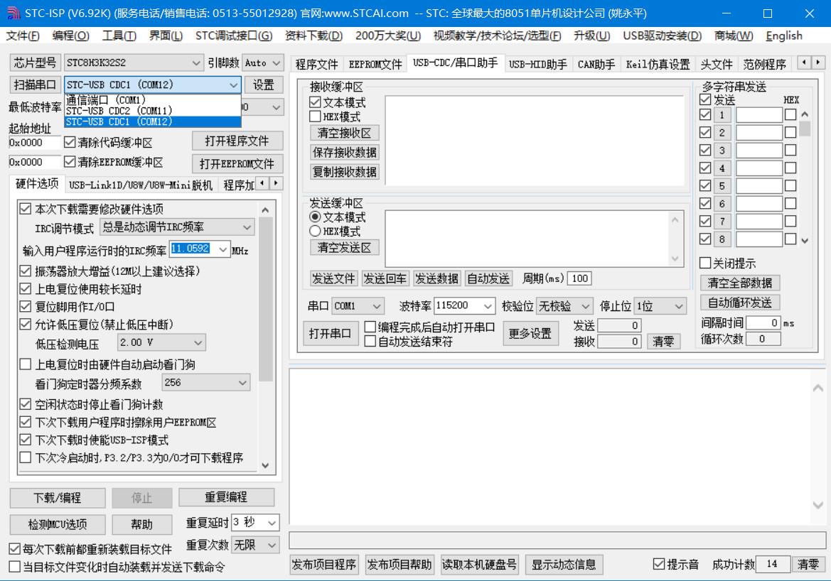

发现Link1D烧写不进去、换一箭双雕还是不行,给Link1D刷了固件还是不行,后来换STC-ISP-v6.92k
连Link1D烧的时候提示版本过低是否升级,点了升级,然后就不识别串口了,唉
之前的一箭双雕烧写正常的:
不仅烧写正常,串口通讯也正常,当时测试IIC通讯读取温湿度都正常。
今晚先用的最新版STC-ISP-v6.95D,插上Link1D也识别俩cdc,就是烧写不进去,
重新制作了Link1D还是不行,但是我用Link1D连开天斧,就能烧写进去。
然后我换了STC-ISP-v6.92k,再次尝试烧写,提示版本过低是否升级,我就点了确定

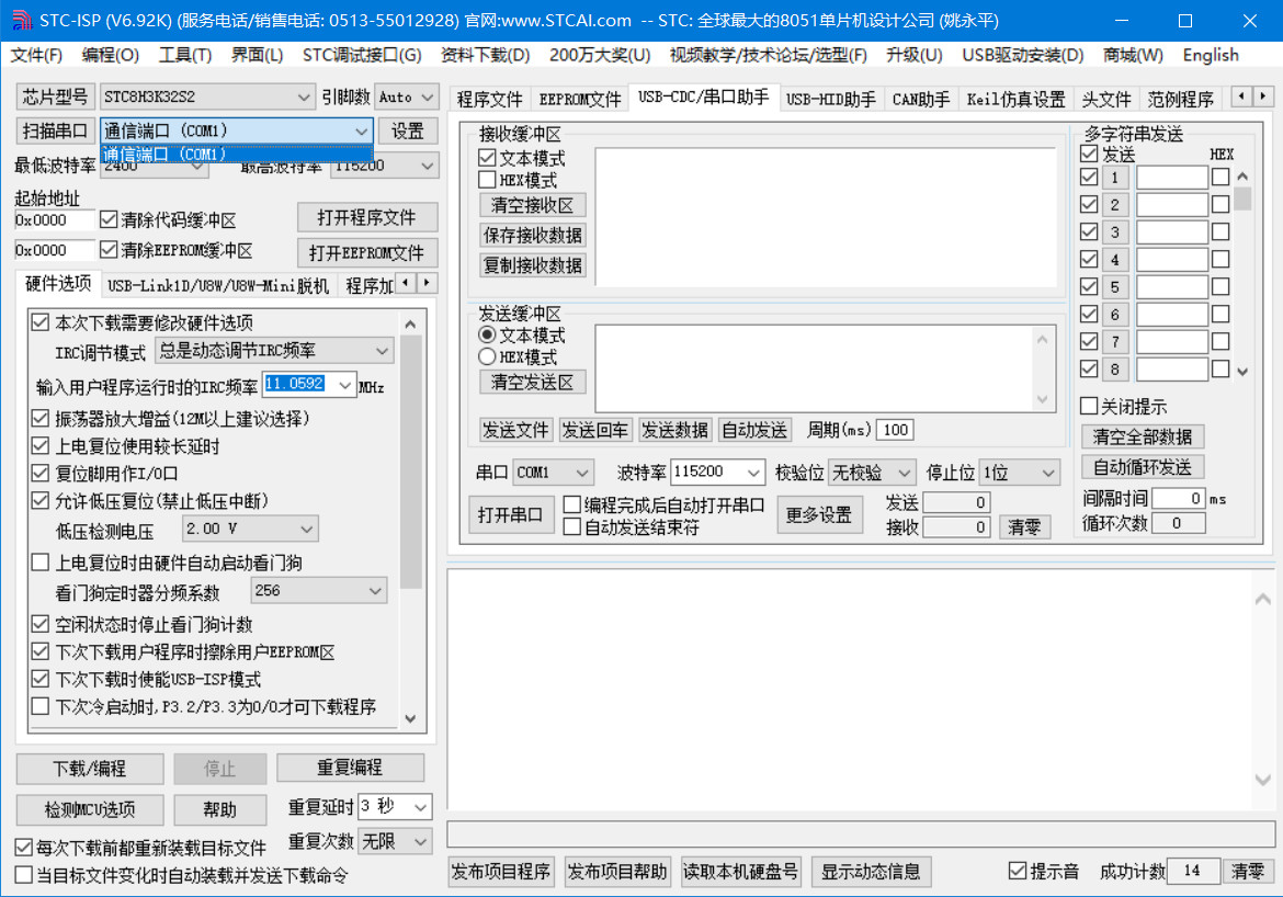

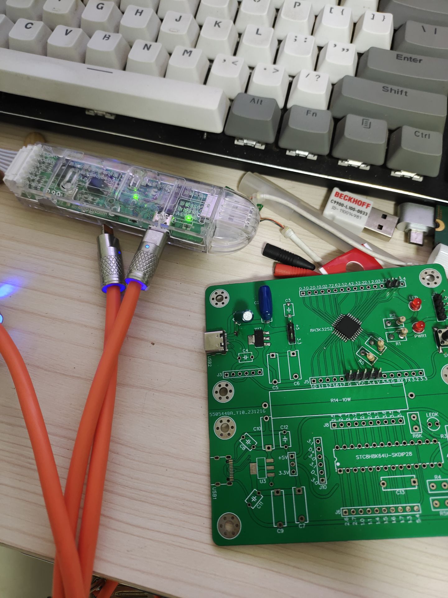

然后就不识别串口了,插电脑上没反应,但是Link1D里面的指示灯还是亮的:
插上也不会响了,只有一个台式机默认的串口com1:
但是插上一箭双雕,还是正常识别俩CDC:
像无头苍蝇一样,不知道咋回事。

link1d要选择制作link1d主控芯片
按住脱机下载键,按一下电源键再松开进入下载状态
