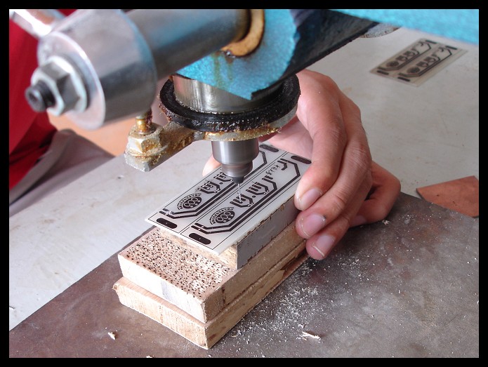

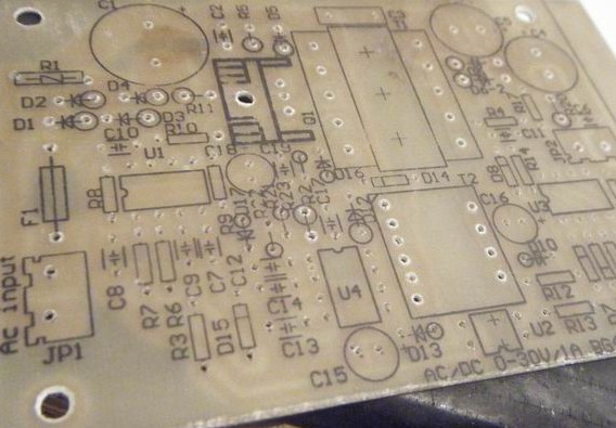

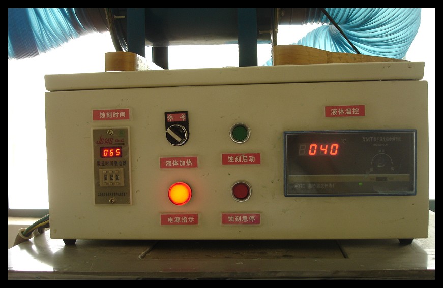

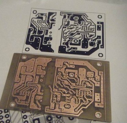

如果这些工具都有的话,确实手工来的快。 [attachimg]78701[/attachimg][attachimg]78702[/attachimg][attachimg]78703[/attachimg][attachimg]78704[/attachimg][attachimg]78705[/attachimg]  详情 回复 发表于 2025-1-2 10:26

发表于 2025-1-2 10:26:43 | 显示全部楼层
如果这些工具都有的话,确实手工来的快。
截图202501021020064154.jpg 截图202501021020246482.jpg 截图202501021020502458.jpg 截图202501021024374109.jpg 截图202501021025438844.jpg

发表于 2025-1-2 13:03:56 | 显示全部楼层
晓*** 发表于 2025-1-2 10:26
如果这些工具都有的话,确实手工来的快。
卧槽  极其先进
